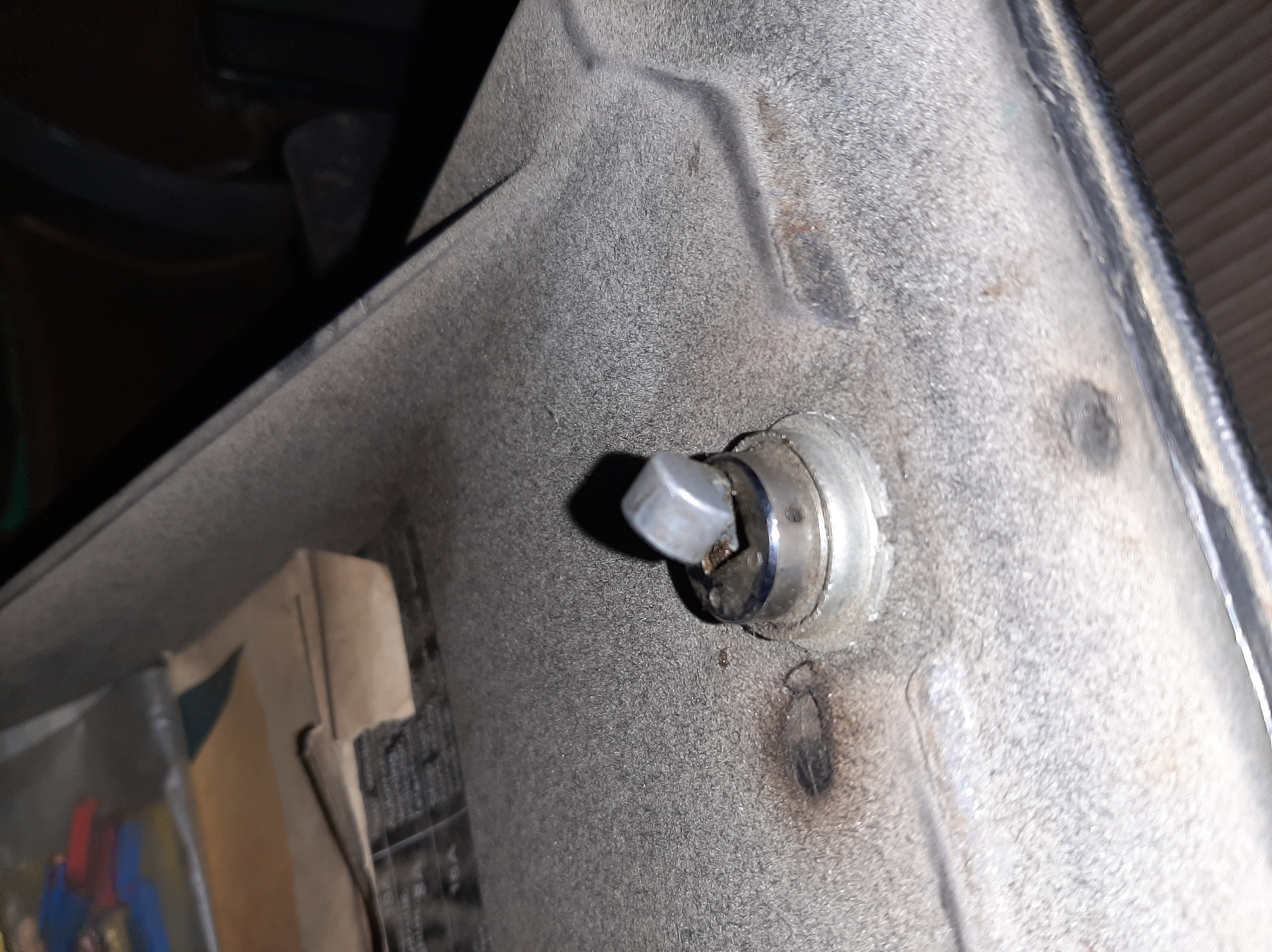

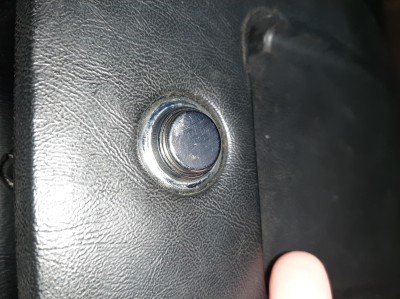

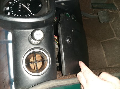

Ist zwar nur eine Kleinigkeit, aber nervt: Das Schloss, welches das Fach zum Motorhaubenöffner bzw. Rücksteller des kleinen Kilometerzählers öffnet - also links unten neben dem Lenkrad - ist defekt und schließt nicht mehr. (-> siehe auch Fotos in der Anlage).
Da man mit offener Klappe nicht fahren kann, da das Teil das linke Bein behindert, klebe ich es derzeit mit Panzerband zu, was aber unschön und auch unpraktisch ist, da ich da häufiger ran muss.

Vorher solltest Du prüfen, ob das Teil tatsächlich defekt oder nur falsch eingestellt ist. Die Halteklaue vom Schloss ist sehr kurz und kann schon nicht mehr eingreifen, wenn die Klappe am Scharnier zu tief sitzt. Das Scharnier hat Langlöcher, so dass Du es nach Lösen seiner Schrauben nach oben schieben kannst.
Sollte das nicht die Ursache sein, ist es noch möglich, dass die Klaue vom Schloss schwergängig ist und deshalb nicht einrastet. Auch das Gegenstück vom Schloss könnte verstellt sein.
Viel Erfolg bei der Behebung wünscht Bernd.

vielen Dank für Deine Tipps. Ich werde das mal prüfen. Allerdings glaube ich wirklich, dass das Schloss kaputt ist, da der Haken zum Einrasten nur noch so "rumlabbert". Hier scheint die Feder kaputt zu sein. Wenn man Glück hat, rastet die Klappe beim 20. Versuch auch mal ein...
Inzwischen hat sich ein Friedrich aus dem Forum schon bei mir gemeldet. Er hätte einen "neuen" Druckknopf.
Wie gesagt, ich werde erst mal alle Optionen checken.
