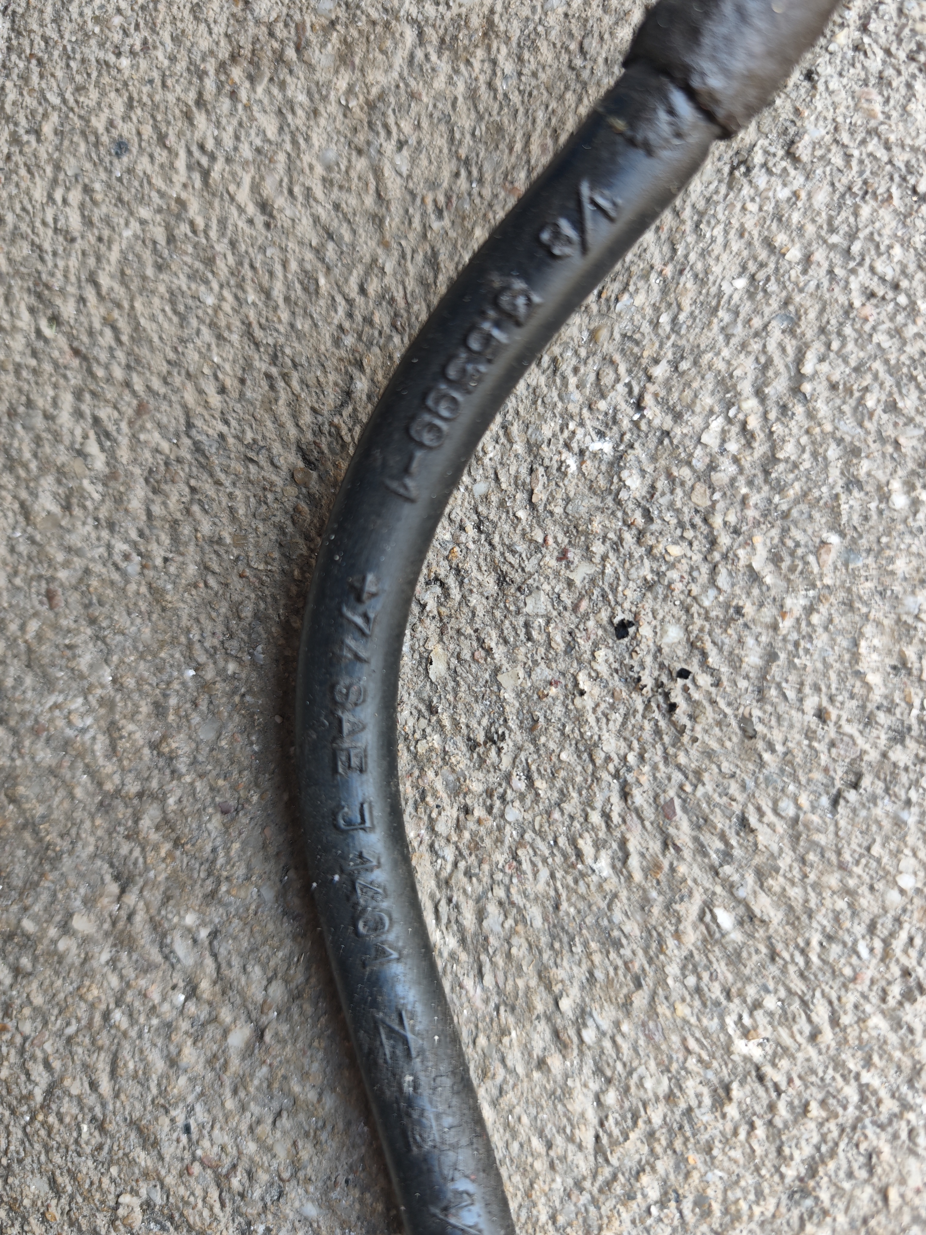

ich hab eben hinten links den Bremsschlauch ausgebaut und wohl den Übeltäter gefunden. Es ging keine Flüssigkeit mehr durch den Schlauch:
Wenn die 74 auf dem Schlauch das Herstellungsjahr darstellt, wundert mich da auch nichts mehr.
