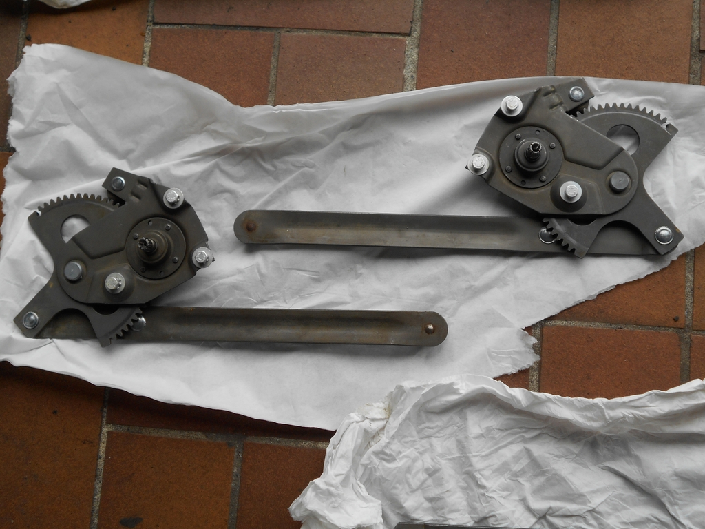

die Mechaniken der Kurbelfenster sieht man selten. Sie sitzen verborgen in den Türen und sind voller Fett. Diese hier sind ausgebaut und gereinigt.
Kurbelapparate Vordertüren, Fahrerseite oben, sichtbare Seite zeigt zum Innenraum. Auf der Welle zwischen den vier blanken Schrauben steckt die Fensterkurbel. Fahrerseite: Einbaulage ist etwa um 45° im UZS gedreht, untere und rechte Schraube bilden eine waagerechte Linie. Der Hebearm wird in die Hebeschiene an der Türscheibe eingehängt. Hier steht er fast ganz oben, die Scheibe wäre zu. Die Feder auf der großen Zahnscheibe unterstützt beim Schließen des Fensters.

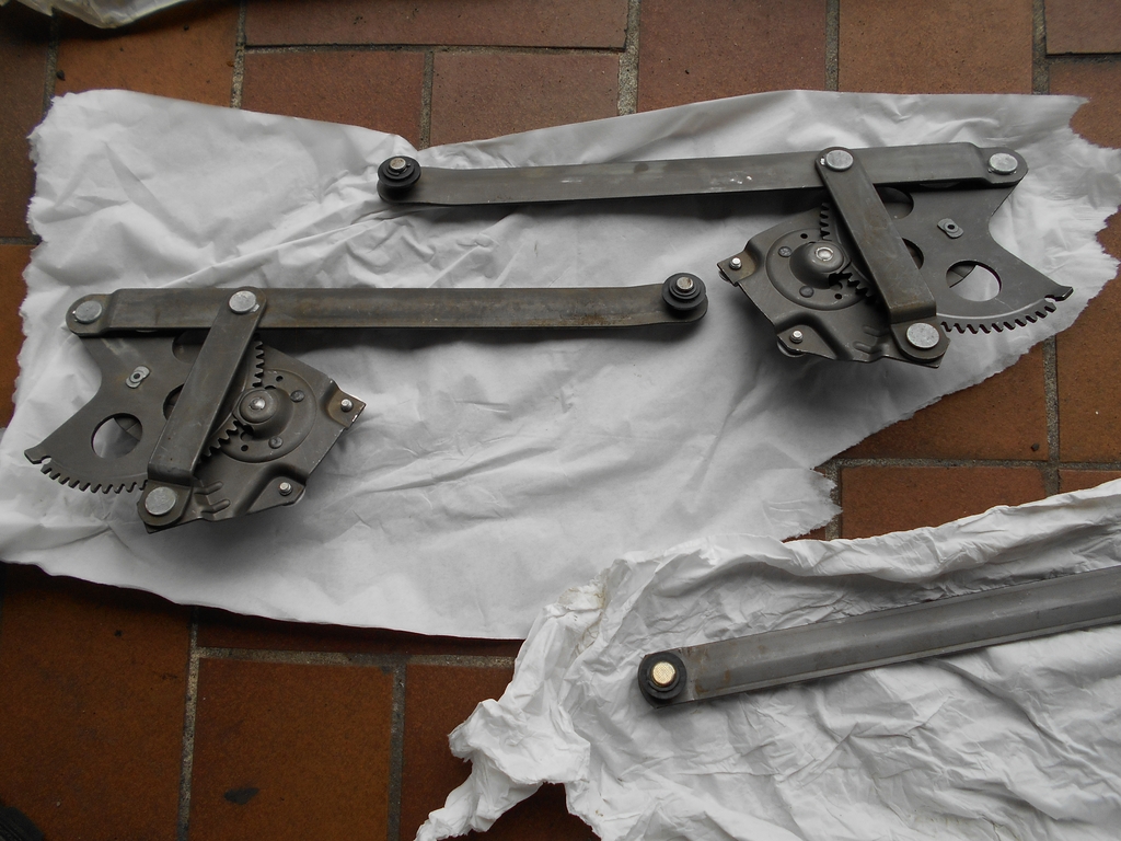

Kurbelapparate Hintertüren, Fahrerseite oben, sichtbare Seite zeigt zum Innenraum. Die Apparate sind kleiner und kommen ohne Hilfsfeder aus. Position der Fensterkurbel wie oben. Fahrerseite: Eingebaut sitzt die obere blanke Schraube oben mittig. Der Hebearm ist deutlich kürzer als in der Vordertür, die Scheibe ist ja auch kleiner. Hier wäre sie nahezu geschlossen.
Kurbelapparate Hintertüren, Fahrerseite oben, sichtbare Seite zeigt vom Innenraum weg. Das Zahnrad auf der Kurbelwelle wird von einem Gehäuse verdeckt, die Übersetzung von Zahnrad zu Zahnscheibe kann man sich trotzdem gut vorstellen. Gleich dreimal im Bild ist das Paar Kunststoffscheiben am Ende des Hebearms. Zwischen diesen Scheiben läuft die Hebeschiene.
Mit den Angaben zu Einbauposition und -lage, Drehrichtung und Kurbelstellung habe ich mich ziemlich gequält. Nehmt sie lieber nicht ungeprüft hin.

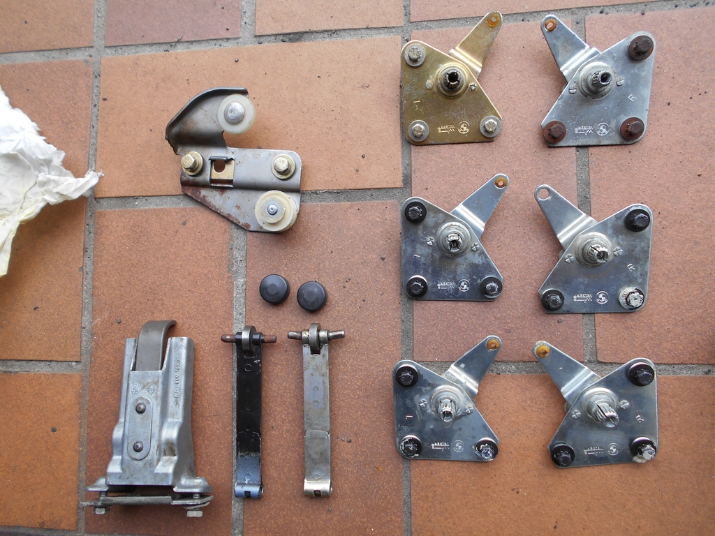

Schloßbetätigungen und Türbremsen sieht man selten. Sie sitzen verborgen in den Türen und sind voller Fett. Diese hier sind ausgebaut und gereinigt.
Schloßbetätigungen, links ist rechts, obere Reihe Hintertüren, andere Reihen Vordertüren. Sichtbare Seite zeigt zum Fahrzeuginnenraum, Grundplatte ist an die Türaußenhaut geschraubt. Die beiden Laschen unten, schlecht zu sehen, gehen durch die Längsschlitze und das Türblatt nach außen, darauf kommt der Außengriff. Die seitliche Lasche zeigt immer nach hinten, sie nimmt den Gegenhebel am Türschloß mit, wenn am Außengriff gezogen wird. Gut zu sehen, in jeder Tür sitzt eine andere Schloßbetätigung. Die oberen vier Teile sind Serie 1. Die Gummistücke sitzen auf den Querstegen, sie verhindern, daß beim Ziehen am Außengriff Metall auf Metall schlägt. Das untere Paar ist jünger (Fahrertür ist Serie 3) und deutlich einfacher ausgeführt.
Schloßfernbetätigungen, links ist links. Sichtbare Seite zeigt zum Fahrzeuginnenraum, Einbaulage ist kopfstehend, Der Türinnengriff steckt auf der Welle. Der Hebel wird vom Griff gegen eine Feder gezogen und öffnet über eine Stange das Schloß. Untere vier Teile sind Serie 1, oben links ist Serie 3. Abgesehen von der Farbe sind sie identisch.
Türbremsen, linkes Paar hinten, rechtes Paar vorne, sichtbare Seite zeigt vom Innenraum weg, meine ich. Die langen Pinne kommen vorne aus den Türen und werden an den Türsäulen befestigt. Die hinteren Bremsen stehen in Raste eins (Tür ganz offen), die vorderen in Raste zwei (Tür halb offen). Die drei linken Teile sind Serie 1 1969, das ganz rechts ist vermutlich geringfügig jünger. Auf dem vorigen Bild sieht man links unten die Rückseite einer kaputten vorderen Türbremse Serie 3. Kein erkennbarer Unterschied zu den älteren Teilen.
Damit endet die Serie über den Inhalt der Türen. Mit den Angaben zu Einbauposition und -lage sowie offen oder geschlossen habe ich mich wie immer gequält. Nehmt sie lieber nicht ungeprüft hin.

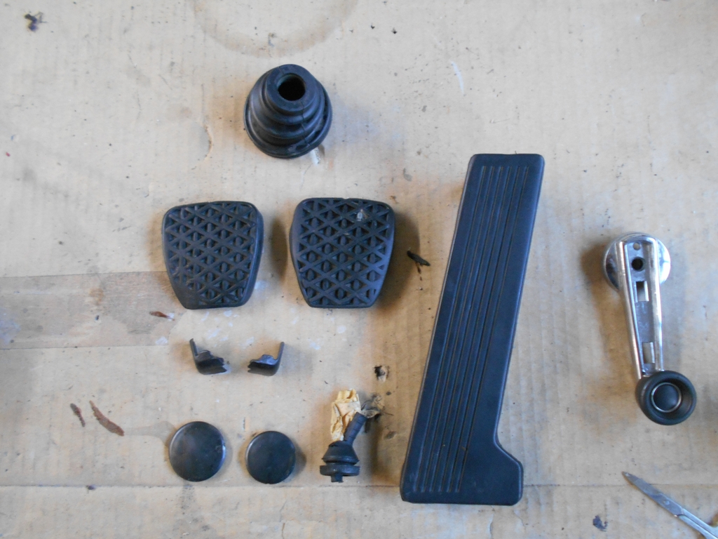

Faltenbalg und Pedalbeläge, sauber. Die Beläge von Kupplungs- und Bremspedal lassen sich leicht an ihrer Abnutzung erkennen. Der weiße Fleck täuscht nicht: In dem Teil ist eine farblose Stelle. Wie viele andere Gummiteile saßen die Pedalbeläge vorher tadellos und liefen nach dem Ausbau ein wie billige Kochwäsche.
