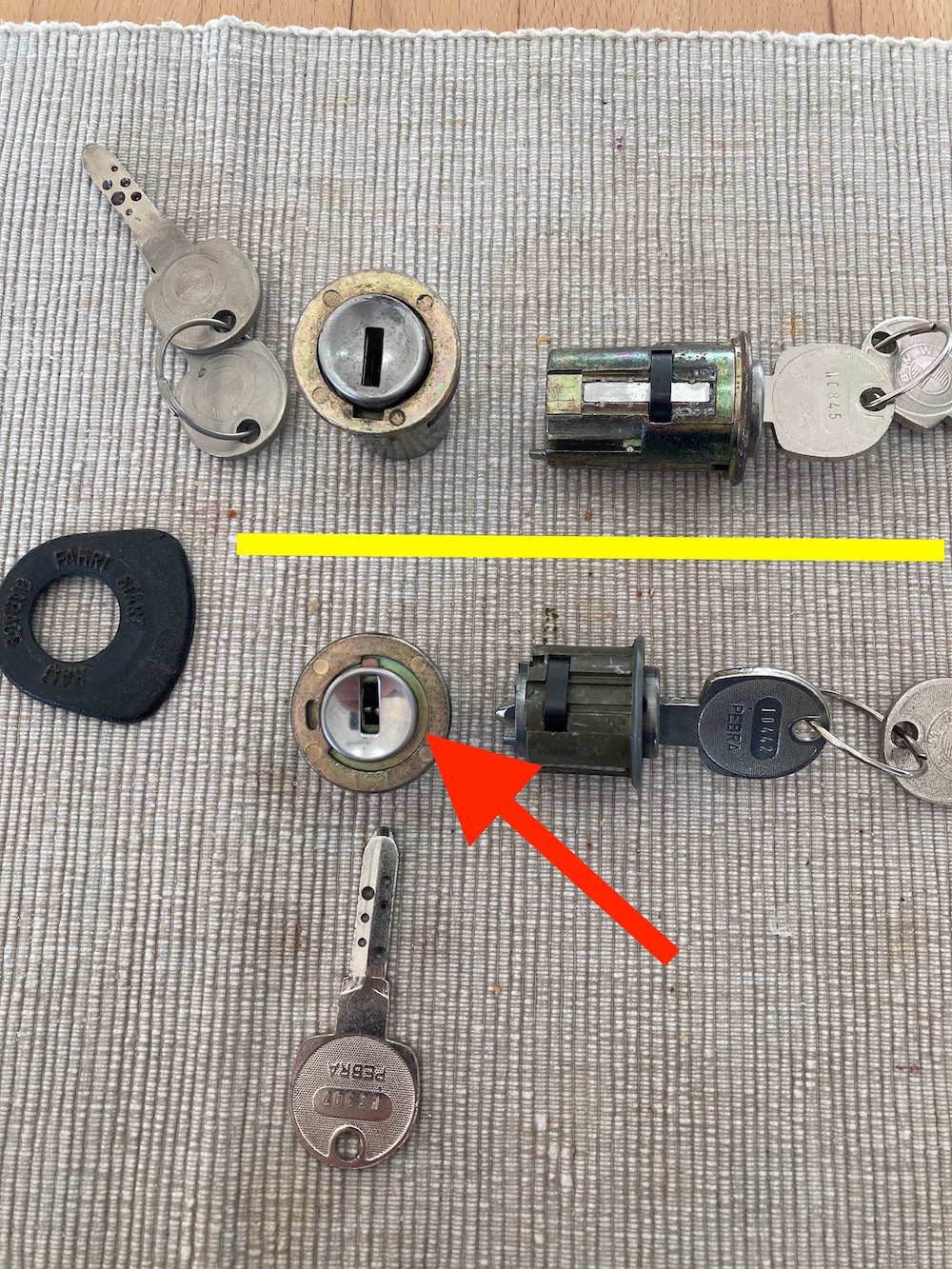

Re: Zündschlosss dreht nicht weit genug
Hallo E3 Spezialist
Ich bin mir ziemlich sicher, dass es seitens BMW niemals ein komplettes Lenkschloss mit Zündanlassschalter und Schließzylinder mit Schlüssel gegeben hat. Ein Lenkschloss mit ZAS aber ohne Schließzylinder und ohne Schlüssel dagegen schon.
Viel wichtiger wäre doch aber erst einmal abzuklären, welches Zündschloss denn eingebaut ist, denn die 3 erwähnten Einzelteile sind nicht miteinander kompatibel. Das ältere Zündschloss, bis ca. Mitte Bj 72 ist das kurze, im Bild unten, das obere war dann ab ca. Mitte Bj 72 verbaut. Ohne auszubauen kann man es an der langen runden Vertiefung unterscheiden, welche ich mit dem roten Pfeil markiert habe. Bei den alten kurzen Zündschlössern war diese Vertiefung vorhanden, bei den neueren längeren nicht. Zu sehen ist das, wenn man die schwarze Kunststoffkappe am Zündschloss entfernt.
Alle 3 Teile verschleißen und man kann nicht ohne weiteres sagen, dass es nur am Zündschloss, oder am Lenkschloss liegt.
Bei der Variante ab Bj 72 ist seitlich am Zündschloss eine Wippe angebracht. Bricht da das überstehende Teil ab, ist der Fehler schnell gefunden. Leider ist dieses, zuletzt über 200 Euro teure Zündschloss nicht mehr lieferbar. Man kann aber die Wippe tauschen, sollte man das Glück haben, ein E12 Lenkschloss zu finden, da dort die gleichen Wippen verbaut waren. Das kurze Zündschloss hat eine innenliegende Verriegelung, die man leider nicht reparieren oder tauschen kann.
Das gleiche Fehlerbild mit dem arretieren des Lenkschlosses in Stellung Null, kann aber auch an einem verschlissenen ausgenudelten Lenkschloss liegen, also dem Gegenstück des Schließzylinders.
Der ZAS hat mit diesem Fehler natürlich nichts zu tun, aber beim häfigen Fehlerbild "Motor startet nur bei Stellung Zündung, auf den letzten Millimeter (oder gar nicht mehr) " können alle 3 Teile schuld sein. Wenn an allen 3 Teilen ein wenig Verschleiß vorhanden ist, dann geht am Ende nichts mehr.
