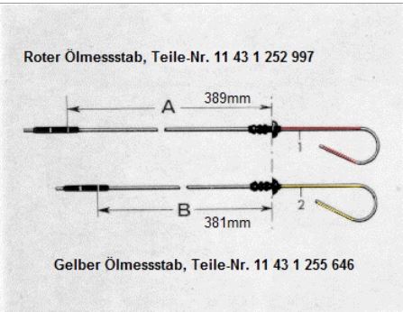

Hier scheint es Unterschiede zu geben. Beim Viertürer ist der Ölpeilstab gelb, fast völlig sicher ab Serie 3 (73/sep), sehr wahrscheinlich schon ab Serie 2 (71/mai). Nur bei E3 der Serie 1 sollten sie rot sein.
Tach auch,
das ist dokumentiert in Service Info 11 11 75 (978) vom Mai 75.
rot bis März 71
gelb von da an. Auch für den E9. Ab Oktober 73 das Führungsrohr von 15.5 auf 19mm vergrössert.

Zum Ölmessstab:
Das mit dem Gelb wusste ich, nur der RAL Ton war mir entfallen, müsste aber 1003 signalgelb sein.
Die Stäbe unterscheiden sich darüber hinaus auch in der Position der Min/Max-Markierungen: Beim roten Stab beträgt der Abstand vom Anschlag bis zur Max-Markierung 389mm, während er beim gelben Stab nur 381mm beträgt. Daher sollte man nie einen roten Stab gegen einen gelben Stab tauschen, es sei denn, man macht sich zusätzliche Markierungen an den jeweiligen Stab.
(also wurden hier keine Reste aufgebraucht)
