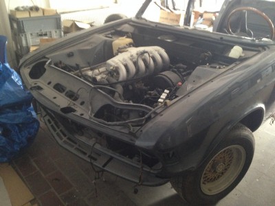

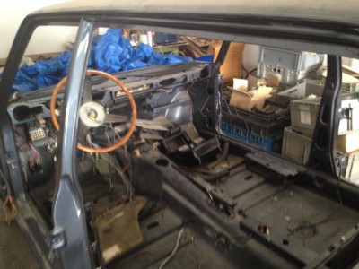

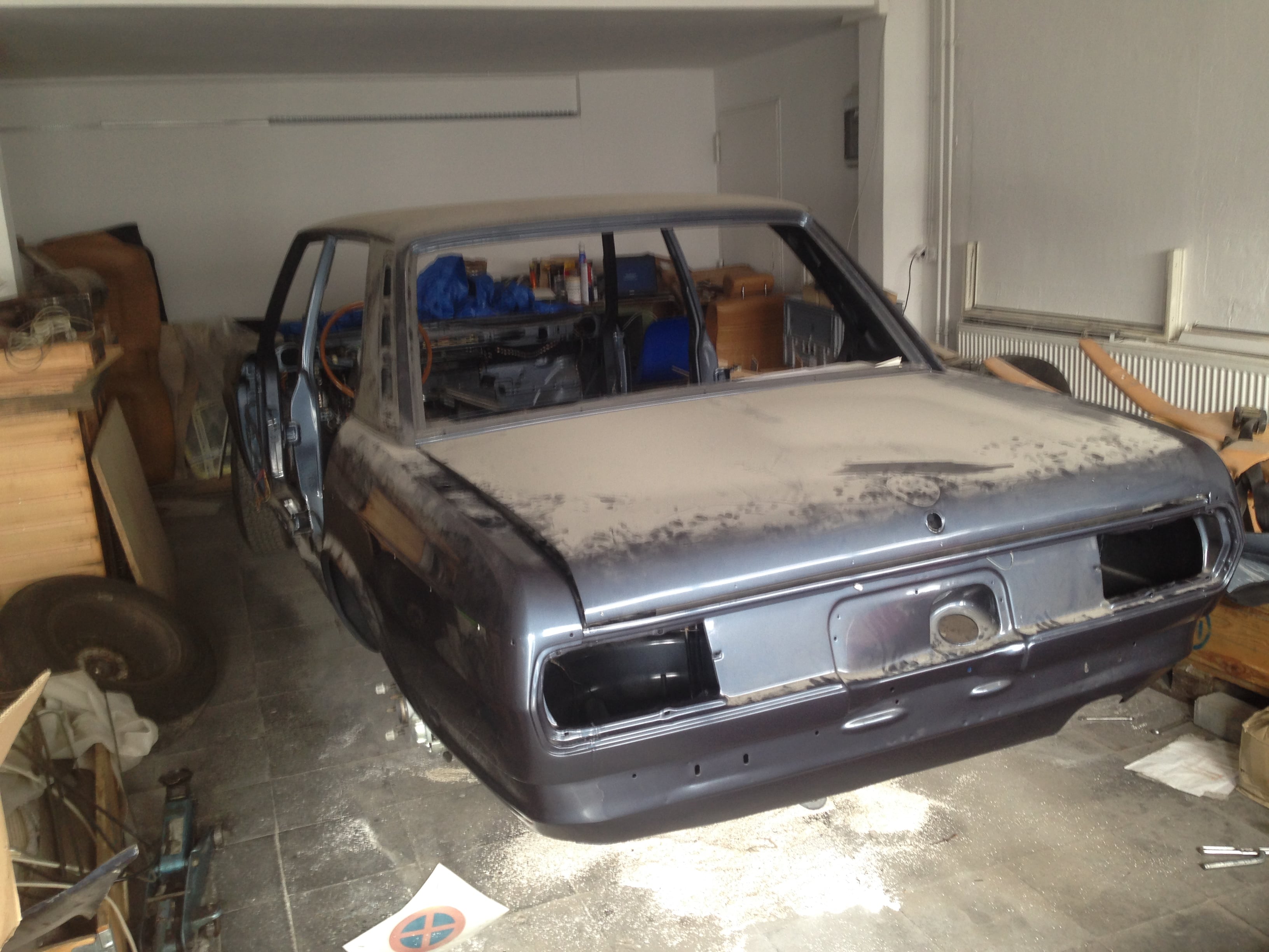

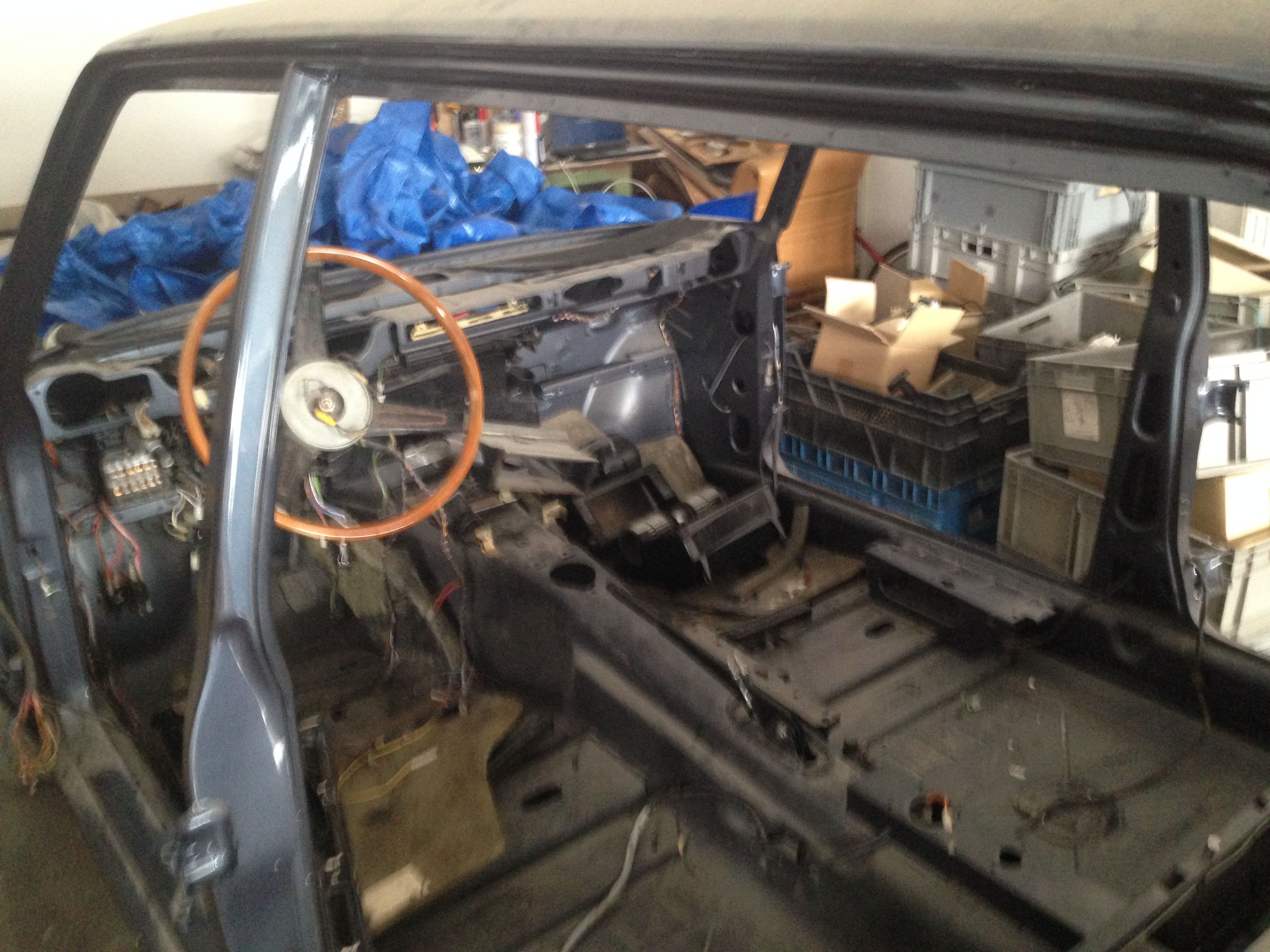

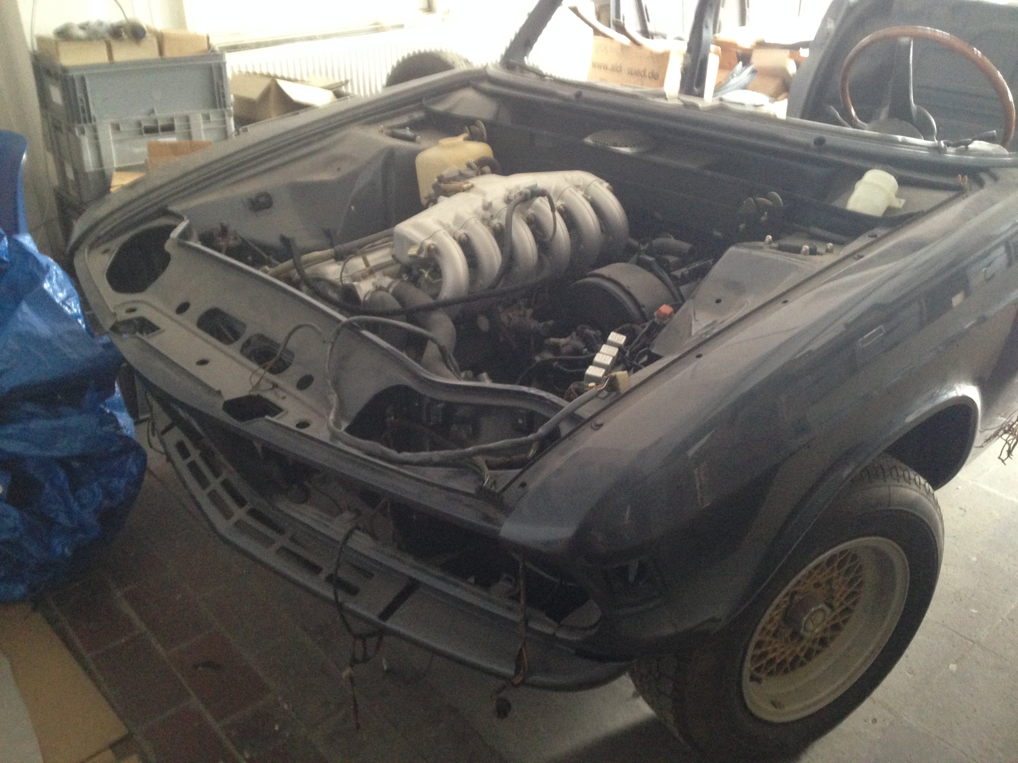

Hallo Gemeinde,
hier ein paar Bildchen von meiner Baustelle :o
Wie ihr seht,nicht gerade viel Platz.(Ach wie gut das ich kein dicker bin :lol: )
Gerd 3,3 LI
