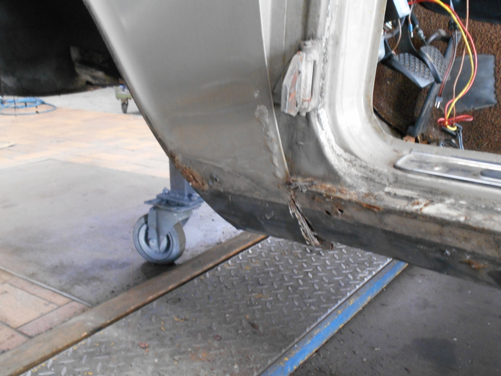

der Ausbau der Türen ging schnell. Die Schweller sind teilweise geflickt. Nicht schlimmer als erwartet.

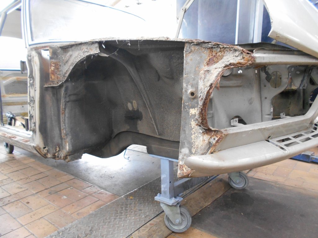

Ecke vorne rechts. Das Radhaus ist erstaunlich gut. Der Kotflügel ist nicht mehr zu verwenden. Auch das Spritzblech ist hin, hat aber die A-Säule gut geschützt. Vom Lampentopf ist mehr übrig als auf der anderen Seite, von der Kotflügelauflage weniger.
Kotflügel/A-Säule/Schweller links. Der Kotflügel wurde getauscht und zum Türschweller hin verschweißt. Hier ist die Naht fast vollständig aufgetrennt.

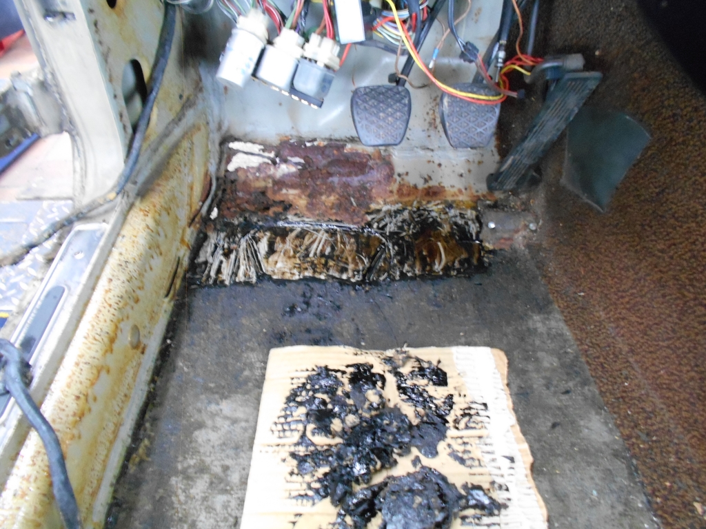

Fußraum Fahrer. Abkratzen der Bitumenmasse mit Heißluft und Spachtel gehört vermutlich zu den lebensverkürzenden Maßnahmen. Die großen sehr hellen Stellen im Rost sind Werkstattboden, nur etwas überbelichtet.

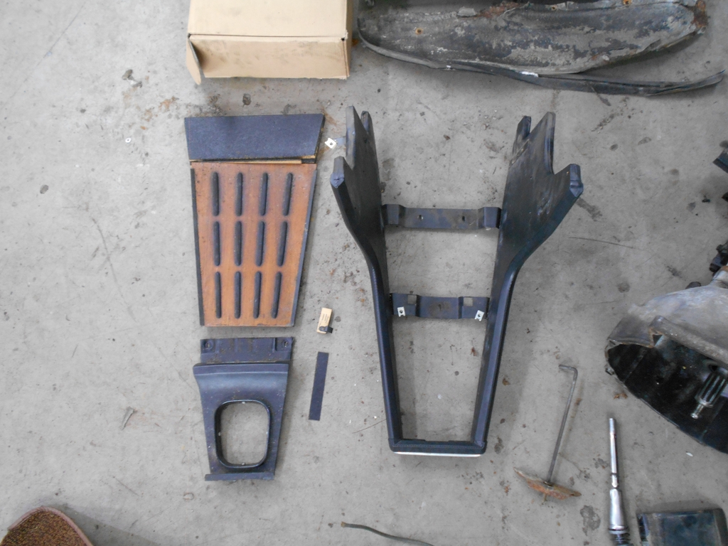

der Innenraum muß leer werden.
Der Fachboden der Mittelkonsole wird von zwei widerspenstigen Klammern in Position gehalten. Eine liegt rechts daneben. Die beiden unteren Bügel der Konsole sitzen in Aussparungen der Dämmung um den Mitteltunnel. Mit vier Händen kann man sie gleichzeitig heraushebeln und entschlossen an der Konsole ziehen.

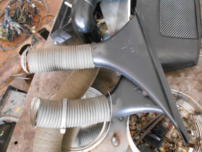

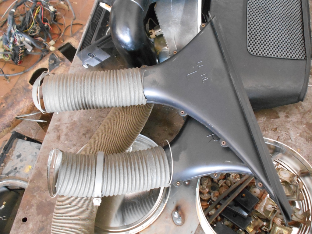

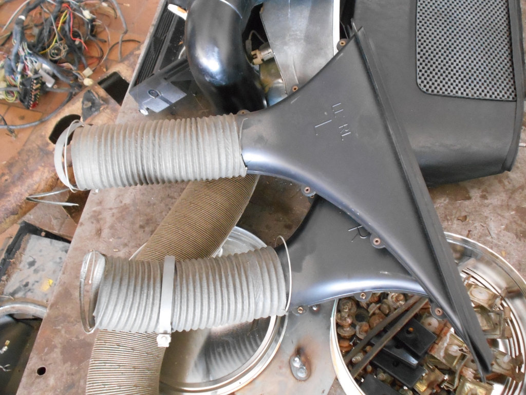

Der Ausbau der Heizung sei eine Sauarbeit, meinte der Mann in der Werkstatt, deswegen habe er mir das abgenommen. Mitten im Bild die Ausströmer zur Windschutzscheibe, oben der linke ("L"), darunter der rechte ("R"). Oben links im Bild ein Teil des Kabelbaums mit dem Sicherungskasten.

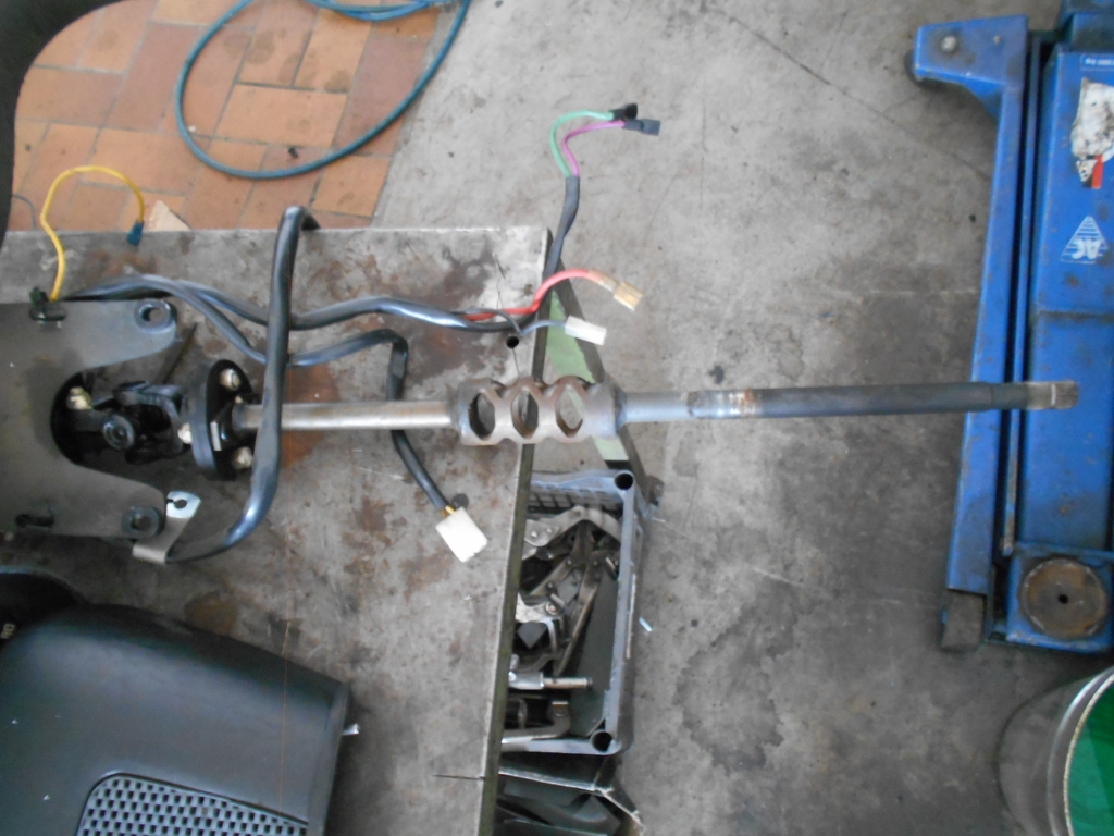

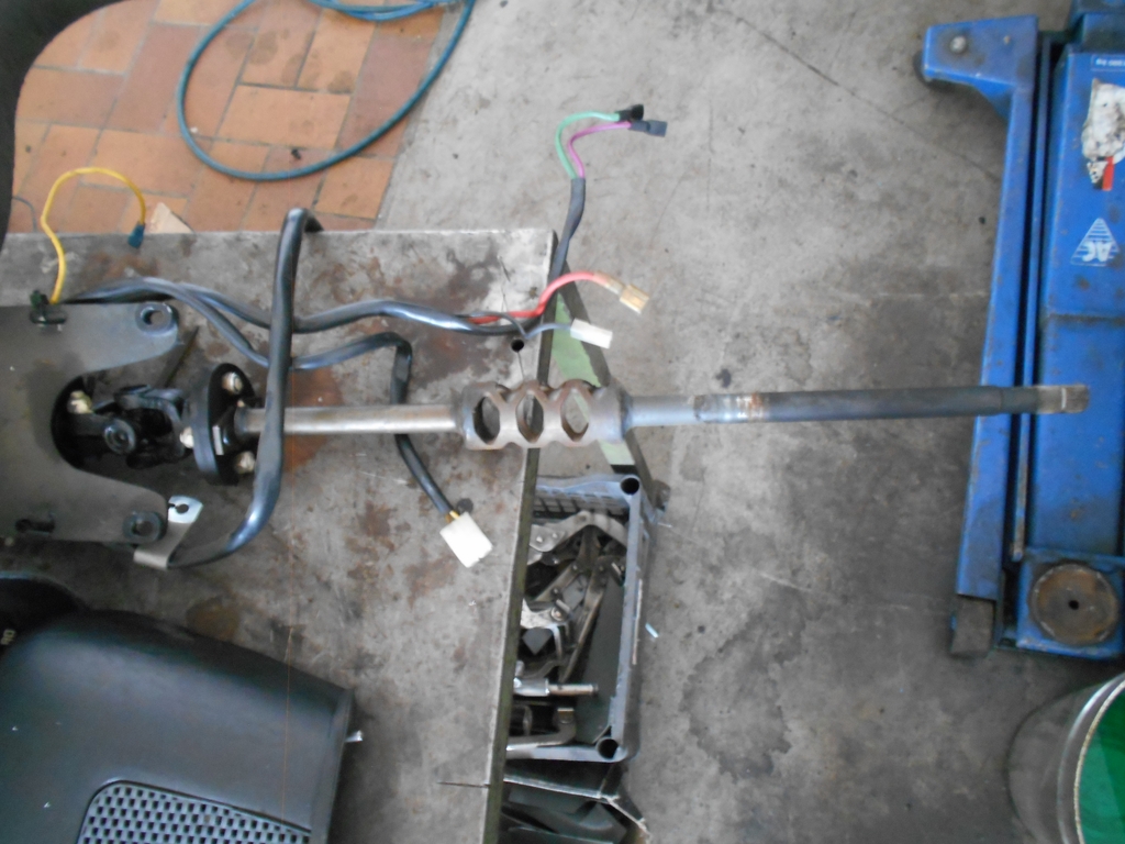

Sicherheitslenksäule mit 2 Kreuzgelenken und stoßabsorbierendem Scherengitter (Quelle: Verkaufsprospekt BMW 2500 / BMW 2800, III/69).

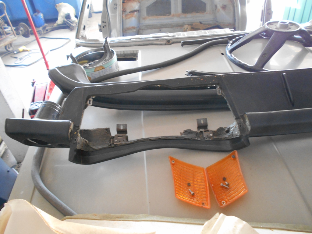

Armaturenbrett Serie 1 mit abnehmbarer Abdeckung des Kombiinstruments, hier abgenommen. Am unteren Bildrand ahnt man den schön zusammengelegten Innenhimmel.

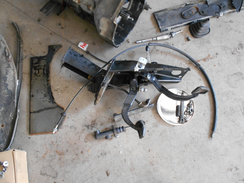

Mein Beitrag zum vorigen Bild: Ausbau des Pedalbocks.

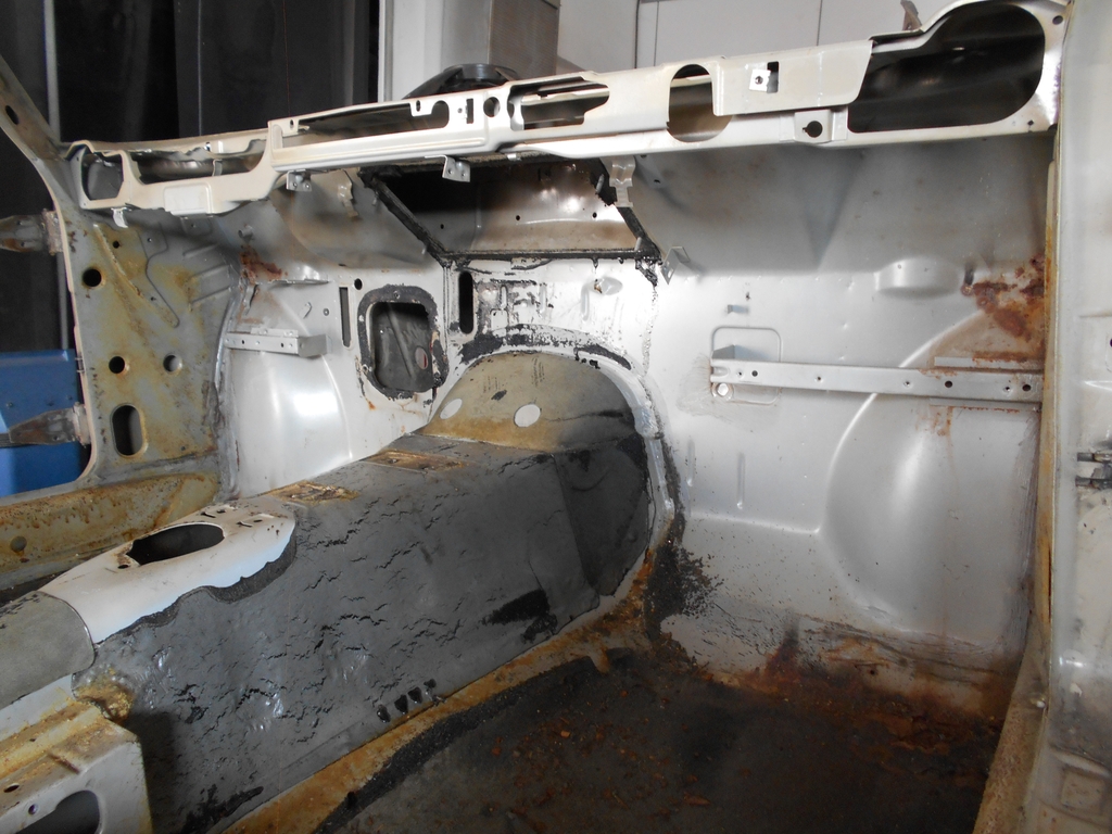

Innenraum leer. Demnächst woanders weiter.

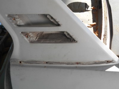

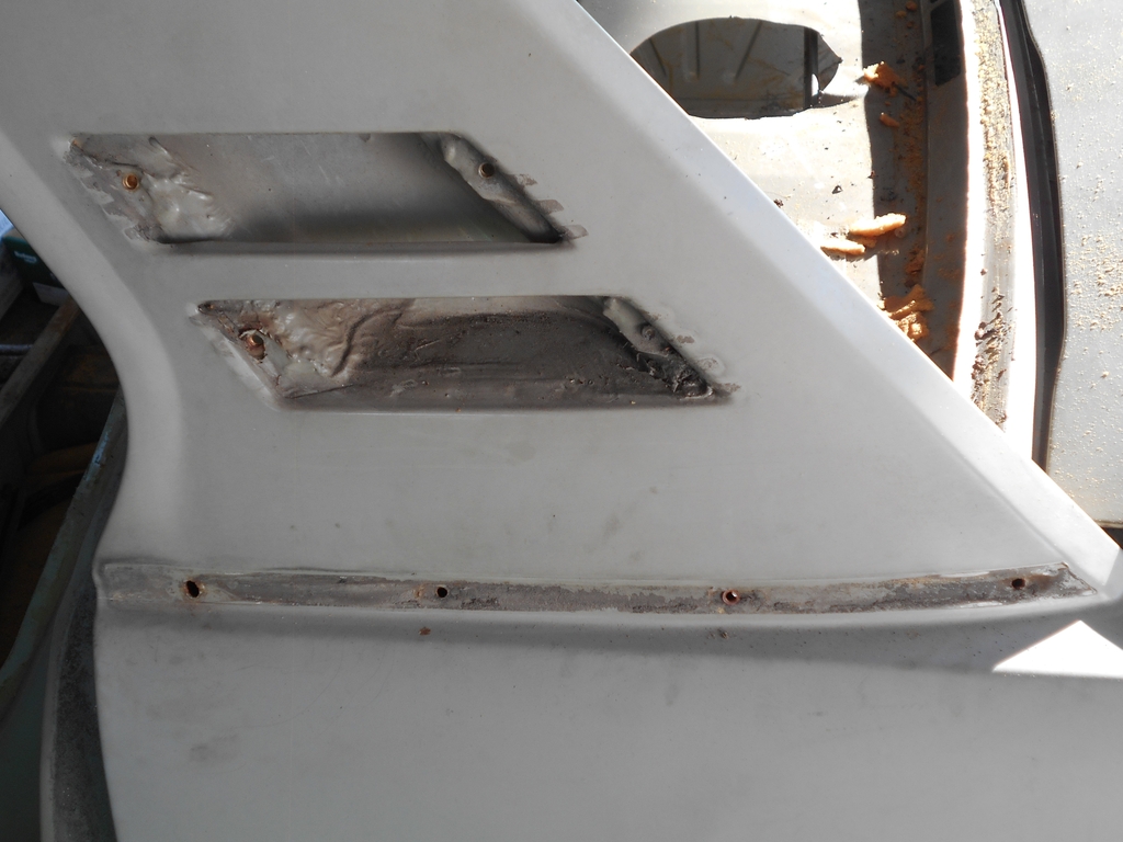

Exkurs zu Details an der C-Säule. Die Leiste am unteren Ende der hinteren Dachsäule ist nicht rein dekorativ. Sie verdeckt auch die Verbindungsstelle mehrerer Bleche.
Dachsäule hinten, Fahrerseite. Der schmutzige Streifen markiert die Position der Leiste. Unter der Leiste befand sich, jetzt sichtbar, eine ebene Oberfläche. Alle Stöße und Aussparungen der überlappenden Bleche wurden verzinnt und geglättet.

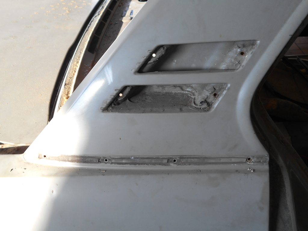

Dachsäule hinten, Beifahrerseite. Während des Karosseriebaus wurde auf beiden Fahrzeugseiten parallel gearbeitet, mit durchaus unterschiedlichem Ergebnis. Die Kante des außenliegenden oberen Blechs und die Aussparungen um die Befestigungslöcher für die Leiste sind gut zu erkennen. Hier wurde nichts verzinnt.

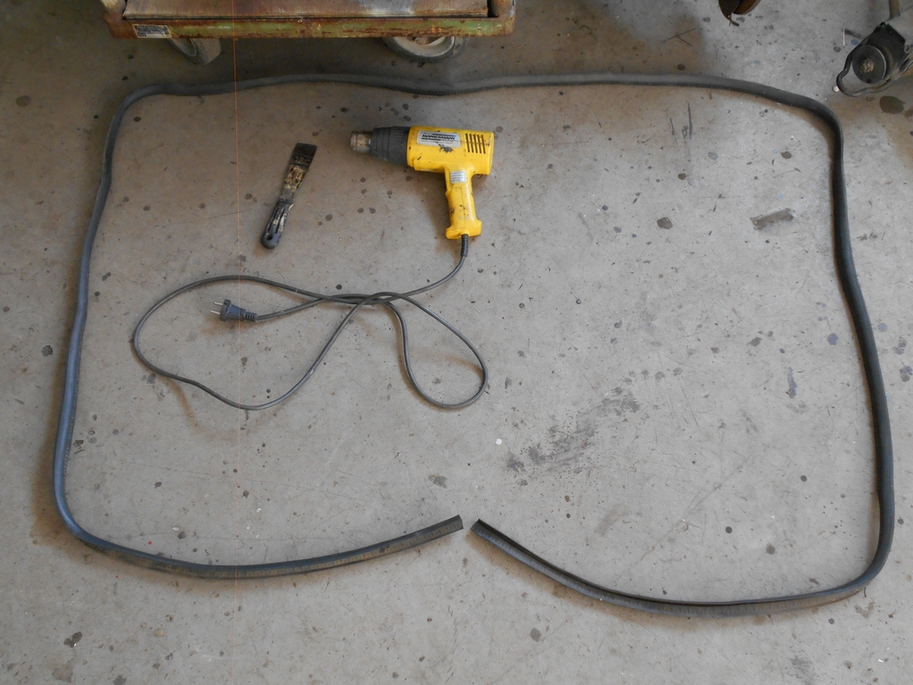

Grund zur Freude: Die Kofferraumdeckeldichtung ließ sich am Stück entnehmen und kann wohl wiederverwendet werden. Nötig waren Fön, Spachtel und Geduld (letztere nicht abgebildet). Gut erhaltene alte Dichtungen sind Wertgegenstände. Man sagt, sie seien Nachfertigungen in fast allen Belangen überlegen.

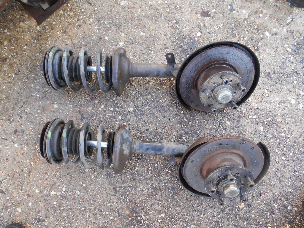

die Achsen sind halbwegs sauber und warten darauf, zerlegt zu werden. Das kommt später.

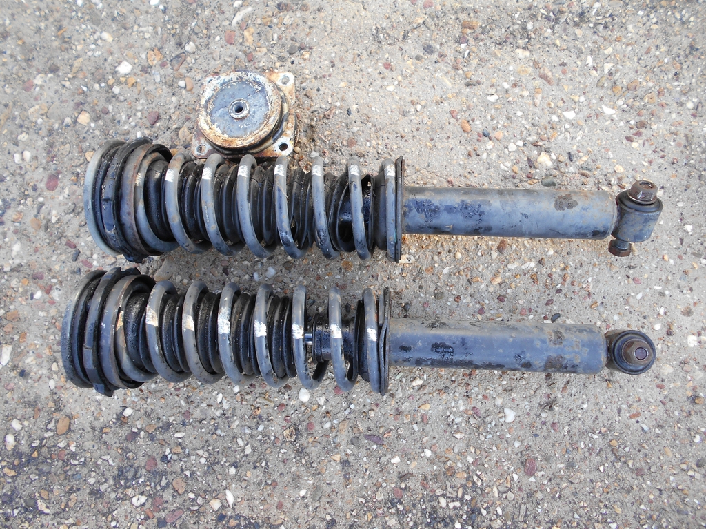

Federbeine vorne, Fahrerseite liegt oben. Die Federn sind grün markiert.
Feder-Dämpfer-Einheiten hinten. Weiß markierte Federn, keine Spur von einem BOGE-Nivomat. Gut so.

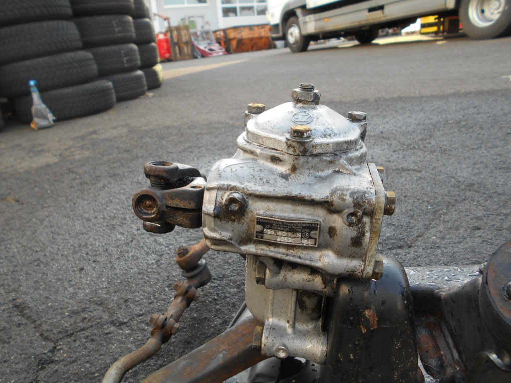

Das Lenkgetriebe aus dem Beitrag vom 21. Juli, der Plakette nach 1969 hergestellt. Schöne Momente, als irgendwann das silbergraue Gehäuse unter der schwarzen Dreckschicht zum Vorschein kam.

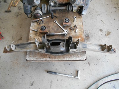

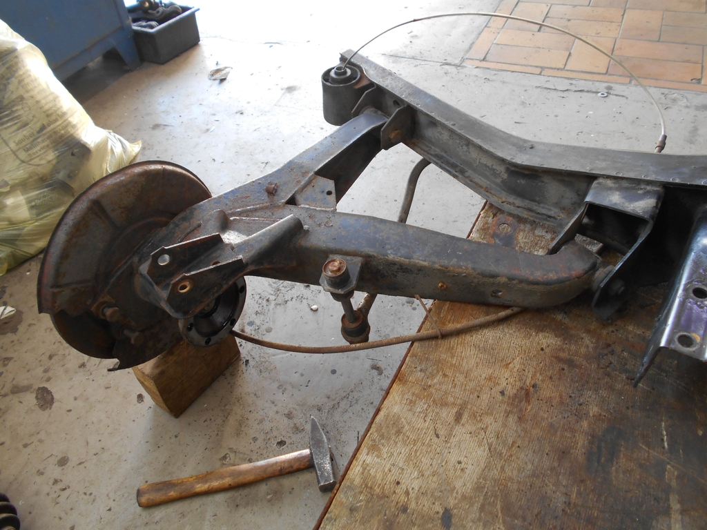

die Hinterachse gehört zu den schweren Einheiten. Das Ärgerliche zuerst und nicht im Bild: Jemand muß das Hinterachsgetriebe getauscht haben. Statt des Lamellen-Selbstsperrdifferentials 3,45 fiel uns ein offenes Ausgleichsgetriebe 3,64 vor die Füße. Offensichtlich eine spätere Ausführung, die Abtriebswellen waren getriebeseitig mit Schrauben ohne Muttern befestigt. Radseitig fand sich die erwartete frühe Version, d.h. Schrauben und Muttern.
Hinterachse Fahrerseite, Aufnahme von hinten oben. Ausgleichsgetriebe und Abtriebswellen sind abgebaut. Das V-förmige Wunderwerk bezeichnet BMW ganz bescheiden als Längslenker. Oberhalb des Mitnehmerflanschs befindet sich die Halterung für das Federbein. In der Bildmitte sieht man den Querstabilisator. Ganz oben ist das Gummilager zur Verbindung des Achsträgers mit der Karosserie.

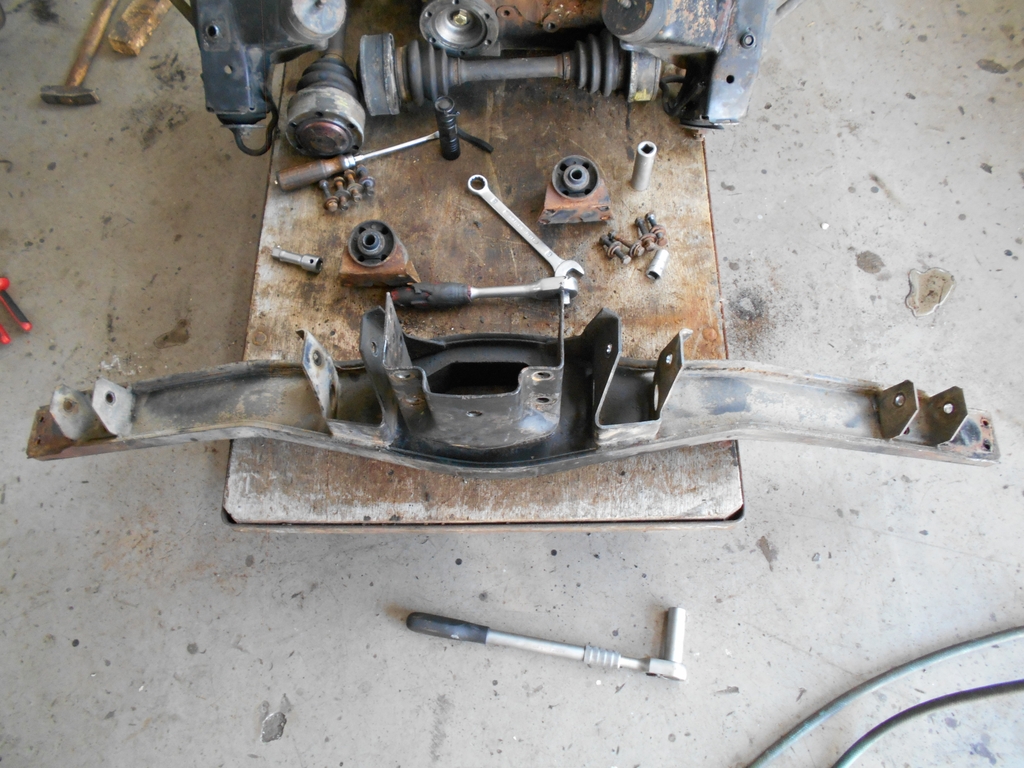

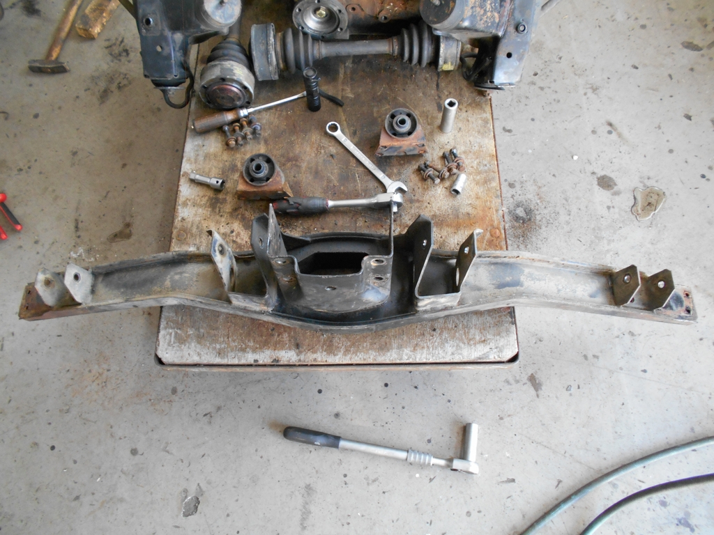

Hinterachsträger kopfstehend von hinten oben, links ist rechts. Alle Anbauteile sind weg, das Gewicht bleibt.

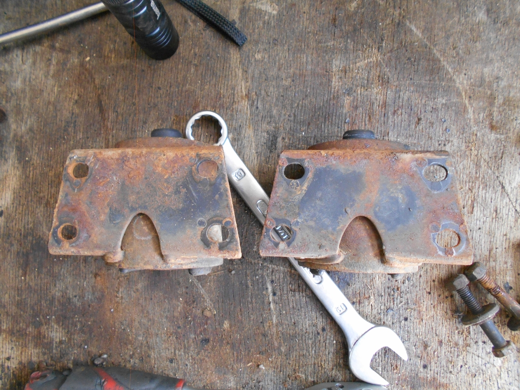

Gummilager von vorne. Diese Seite liegt von hinten am Achsträger an. Interessant: Die Langlöcher ermöglichen eine seitliche Ausrichtung der Hinterachse gegenüber der Karosserie.

Moin crs,
schönes Projekt. Das mit dem Diff ist natürlich ärgerlich, Sicher war das originale kaputt und man hat dann halt irgendwas reingesteckt, was grad da war. 2800 mit 3.64 ist ein Beschleunigungswunder dann ...
m2ct:
Die Langlöcher in den Tonnenlagern sind nur Toleranzausgleich, nix zum Ausrichten i.S. v. 'einstellen' (auch wenn man das immer wieder liest, faktisch sind Langlöcher aber meist einfach nur 'grössere Löcher' auf die benötigte Richtung begrenzt). Die Vulkanisation der Kerne hat Toleranzen, die Position der Lagerbuchsen an der Karosse und der Träger selbst erst recht. Ohne die Langlöcher bräuchte es in ~90% der Fälle Gewalt. So kann man die M8-Schrauben locker lassen, das ganze an die Karosse stecken, und dann zurechtwackeln. Dann die M8er fest und gut ist es. Die ganze HA hat werksseitig keine Einstellungen vorgesehen, sonst gäbe es Exzenter oder ähnliche Vorrichtungen. Die Langlöcher sind ja auch nur ca 3mm verlängert, verglichen mit einem runden Loch. Das ist für eine wirksame Einstellung zu wenig, zumal das Lager am Diff ja in Querrichtung einen Festpunkt bildet - dort ist dann ein Langloch am Diff selber, aber in Längsrichtung. Sturzkorrektur z.B. geht nur über exzentrische Lager in den Schräglenkern ...
Gruss
Tom

schwach formuliert und erwischt worden. Ich stimme Dir vollkommen zu. Viel ist mit diesen Langlöchern nicht zu erreichen. Schilderung aus der Werkstatt: Mit lockeren Schrauben zum Vermessen und dort festziehen.
Mit dem Differential hast Du sicher auch recht. Ein passendes wird sich finden, ob offen oder gesperrt, ist nicht gar so entscheidend. Auf die Gebirgsübersetzung lege ich jedenfalls keinen Wert.
