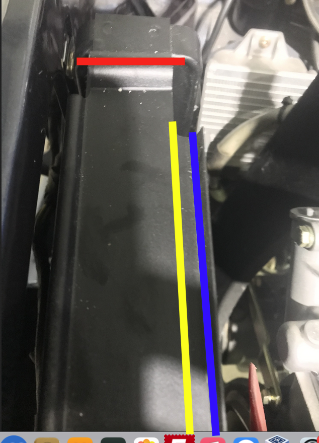

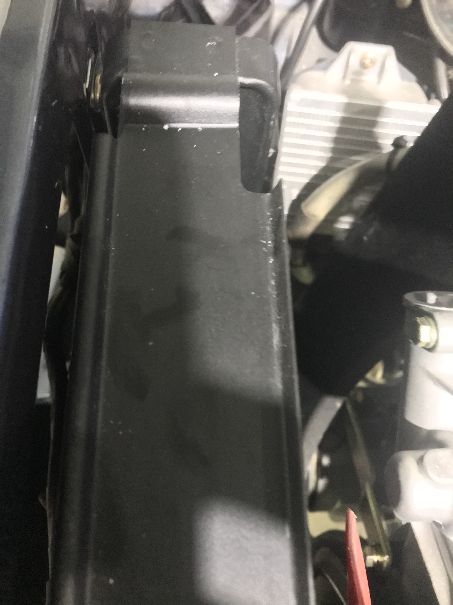

Ich selbst trenne, nach dem ich die senkrechte Verbindungslasche in der Mitte des Kühlers entfernt habe, das obere Blech an den roten Linien links und rechts vom Kühler ab, entferne danach die Abkantung an der blauen Linie, um dann an der Abkantbank an der gelben Linie eine neue Abkantung anzubringen. Für die Verbindungslasche mache ich dann mit dem Dremel noch einen kleinen Schlitz. Danach schweiße ich das Blech wieder an die beiden Oberteile der Wasserkästen an und verschleife die Naht ordentlich. Optisch sind die dann nicht mehr von den originalen BMW Kühler zu unterscheiden.
