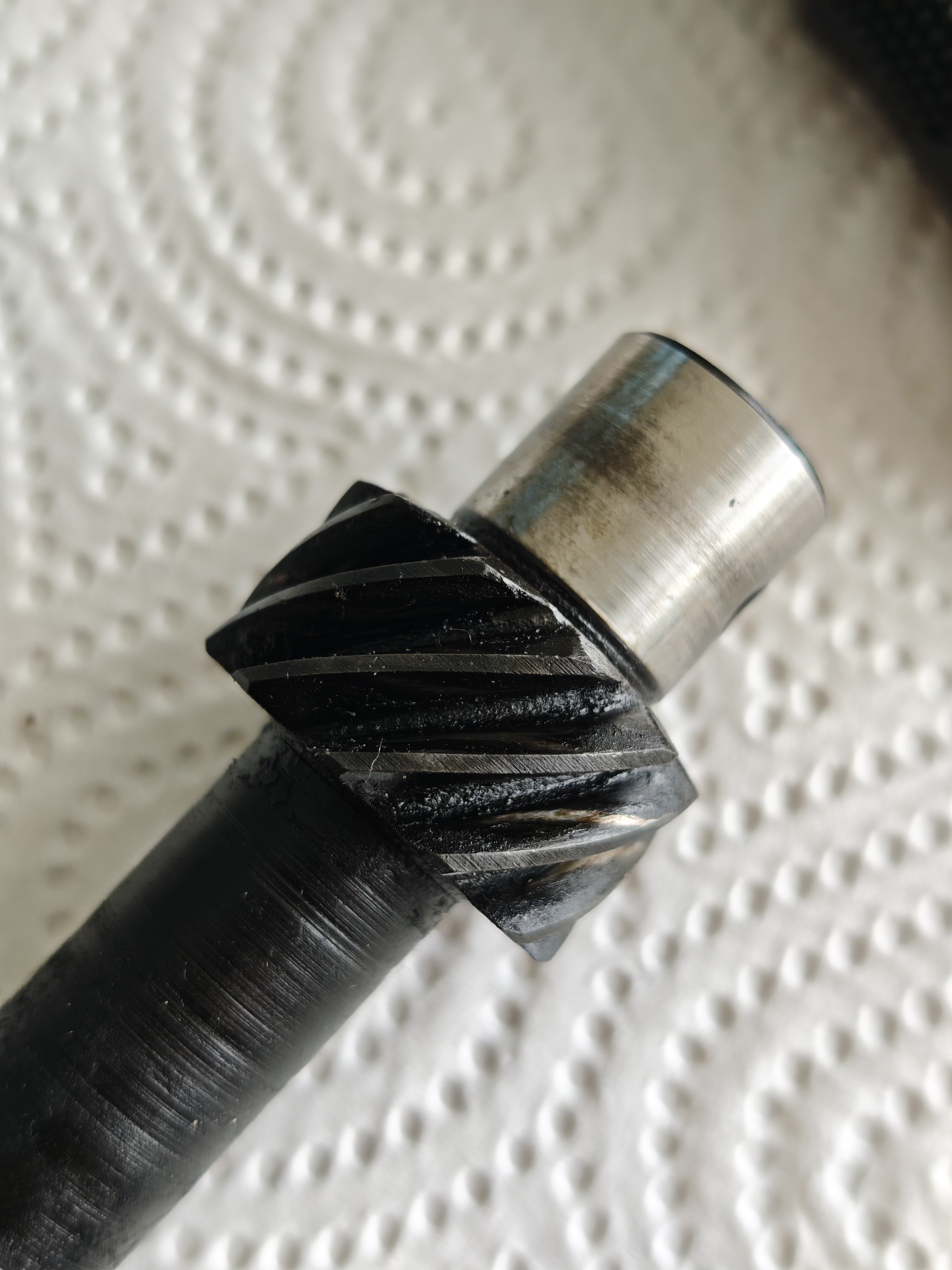

Genau das Stück, was der neue kürzer als der alte ist, beginnen beim neuen die Kantenausbrüche.
Wenn der neue Verteiler genauso (tief) verbaut wird wie der alte, kann es ja nur an der Geometrie des neuen Verteilers liegen. Er greift dann einfach nicht komplett im Gegenritzel im Motor. Gepaart mit den fehlenden Fasen, ist es an der Ritzelkante dann wahrscheinlich zu dem Schaden gekommen. Am Nockenwellenritzel sieht man wahrscheinlich deshalb nichts, weil die Welle härter sein dürfte als die vom Verteiler.

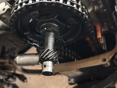

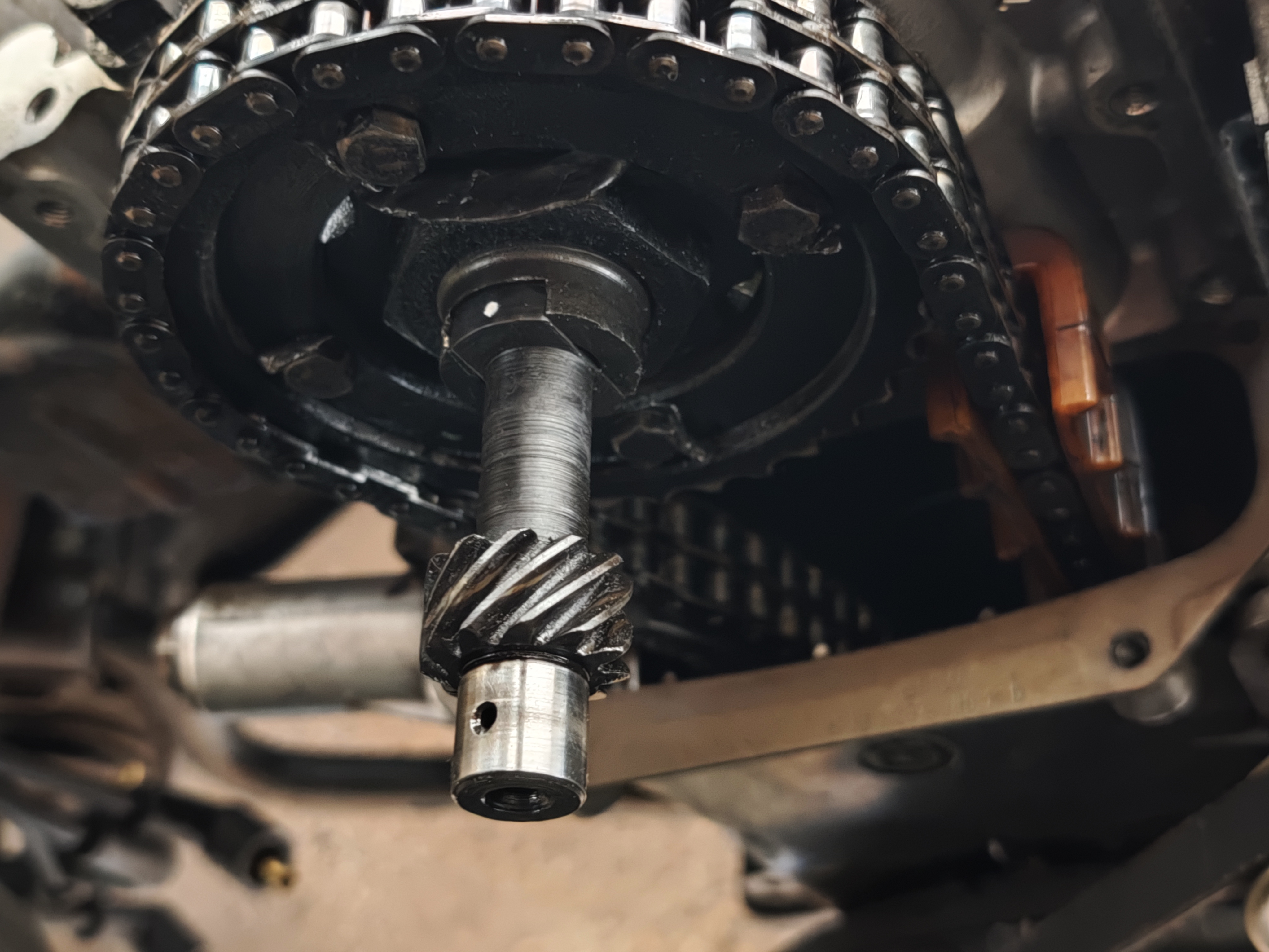

Inzwischen habe ich den Stirnrad- und Ventildeckel unten gehabt, um mir die angesprochene Dichtung und das Nockenwellenritzel anzuschauen:
Die Dichtung habe ich getauscht, obwohl das Ritzel kein Spiel an der Nockenwelle hatte. Wie man sieht ist das Ritzel tadellos in Ordnung.

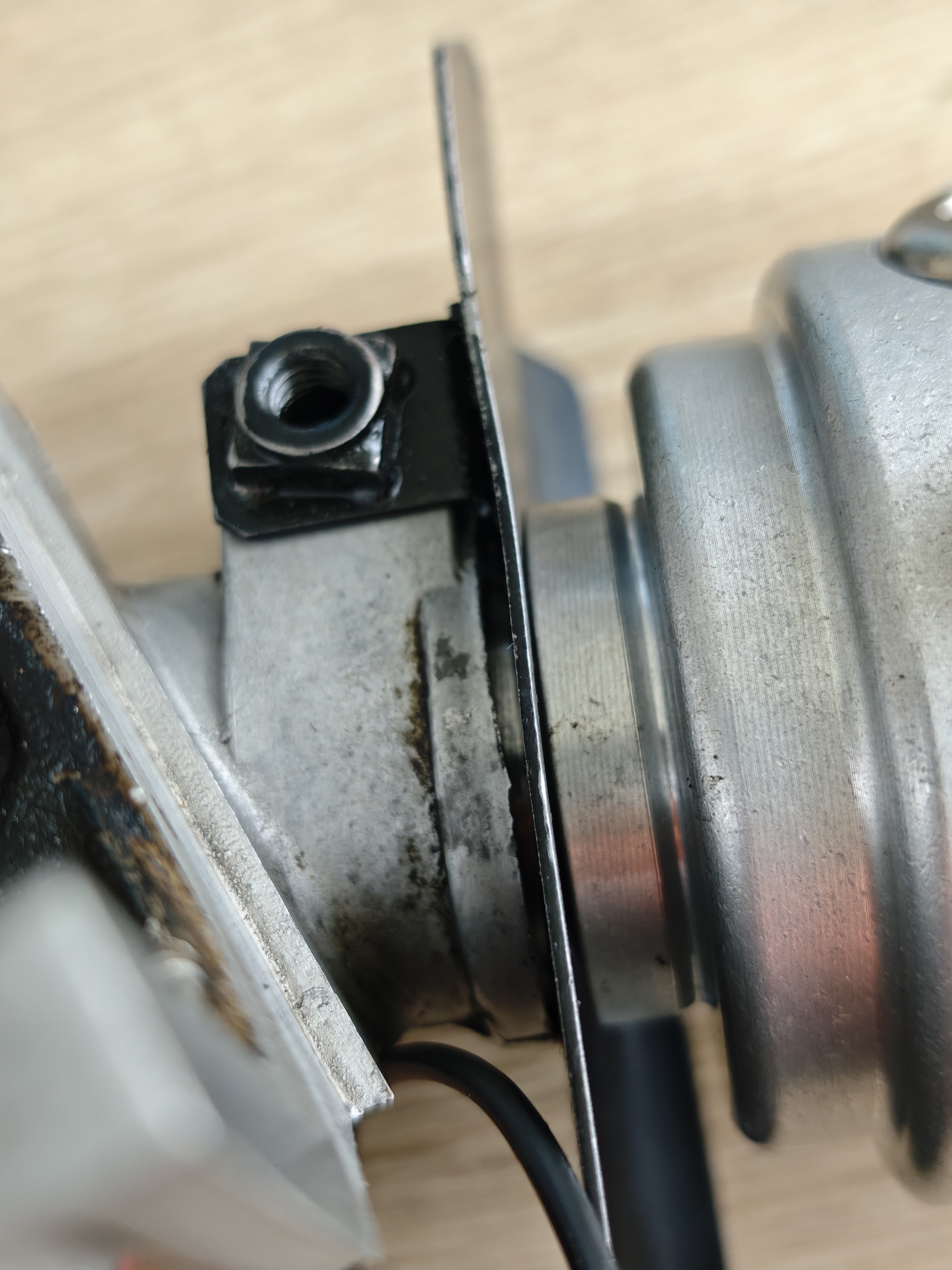

Mir ist dann aber noch aufgefallen, dass der neue Verteiler nicht so tief im Verteilerloch sitzt, weil er am Abschirmblech hängen bleibt:
Der Originalverteiler ist anders geformt und kann mit und ohne Blech gleichtief eingeschoben werden. Vermutlich ist das die Ursache gewesen, warum der Verteiler nicht richtig saß.
Ich habe ca. einen halben Zentimeter gemessen, da der neue Verteiler beim Einschieben am Blech sogar wieder etwas zurückfedert.
