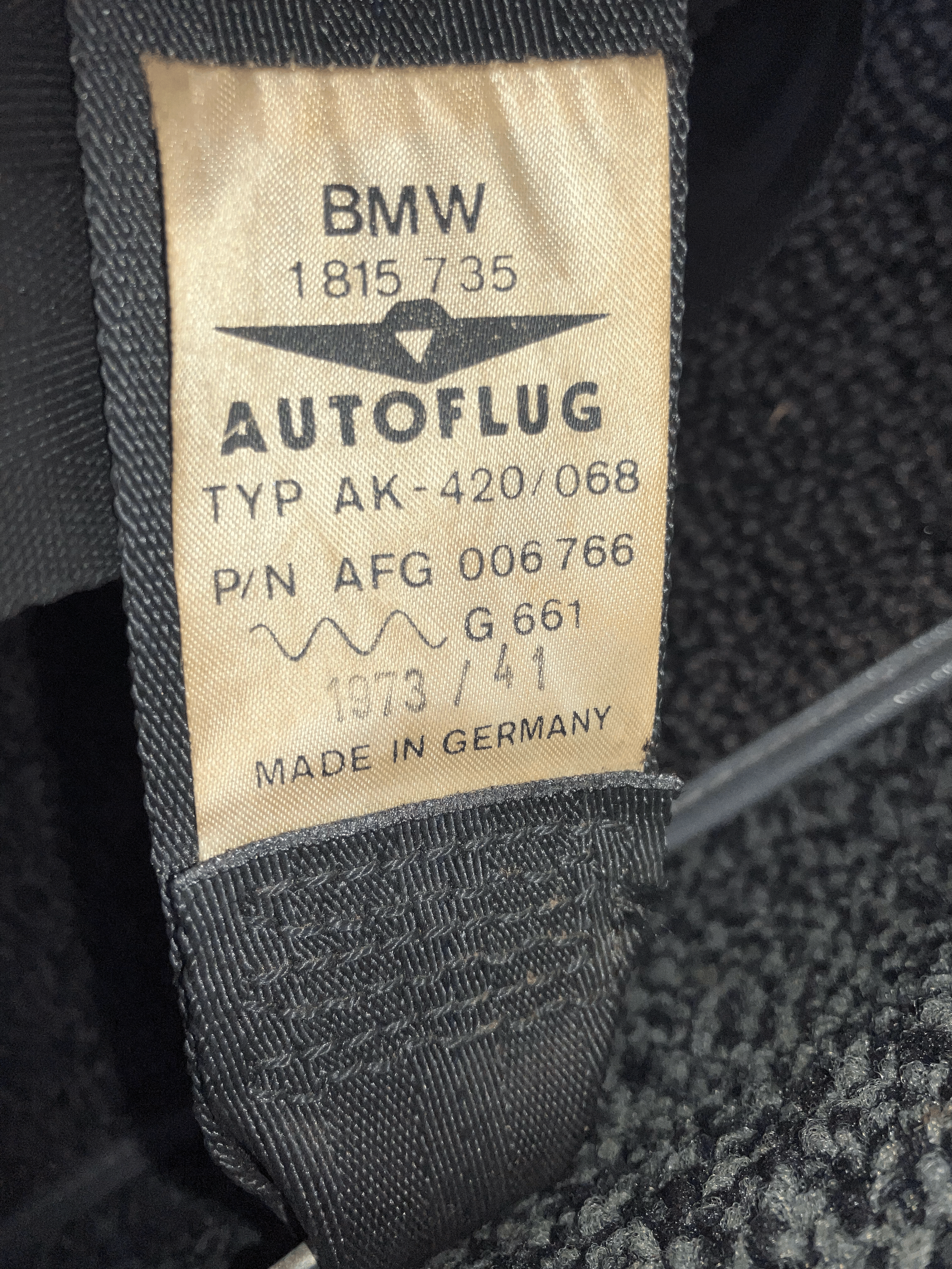

Der Gurt, der verbaut ist, ist nicht mehr der originale Gurt. Ich habe ihn aus einem Fahrzeug Bj. 1973 nachgerüstet, da bei meinem E3 nur statische Gurte verbaut waren. Hier das Typenschild:

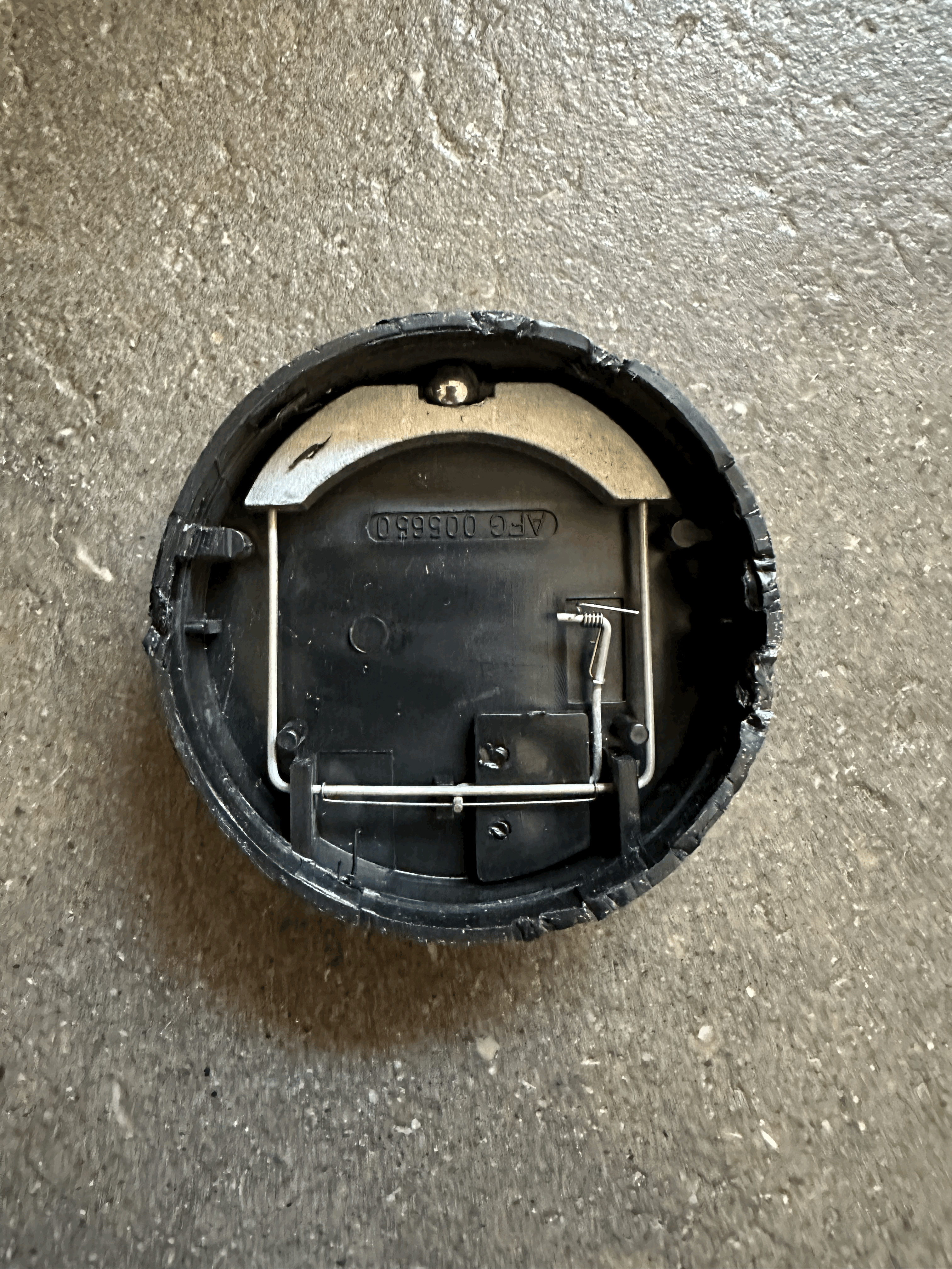

Ich hatte den Gurt ausgebaut und gemäß Bernhards Empfehlungen mal auf die Seite gelegt und auch mal dagegen geklopft. Leider hat dies alles nichts gebracht. Ich haben dann Mut gefasst und den Gurt auseinander genommen.
Dabei kam mir eine kleine Kugel entgegen, die scheinbar den ihr zugewiesenen Platz (siehe Foto) verlassen hat und dadurch den Abrollmechanismus blockiert hat. Nachdem ich sie wieder dort wieder eingebaut habe, funktionierte der Gurt auch wieder einwandfrei. :)
Falls also jemand das gleiche Problem haben sollte, es könnte an dieser Kugel liegen.
