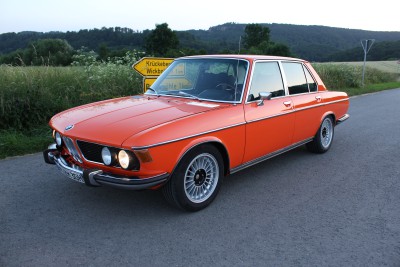

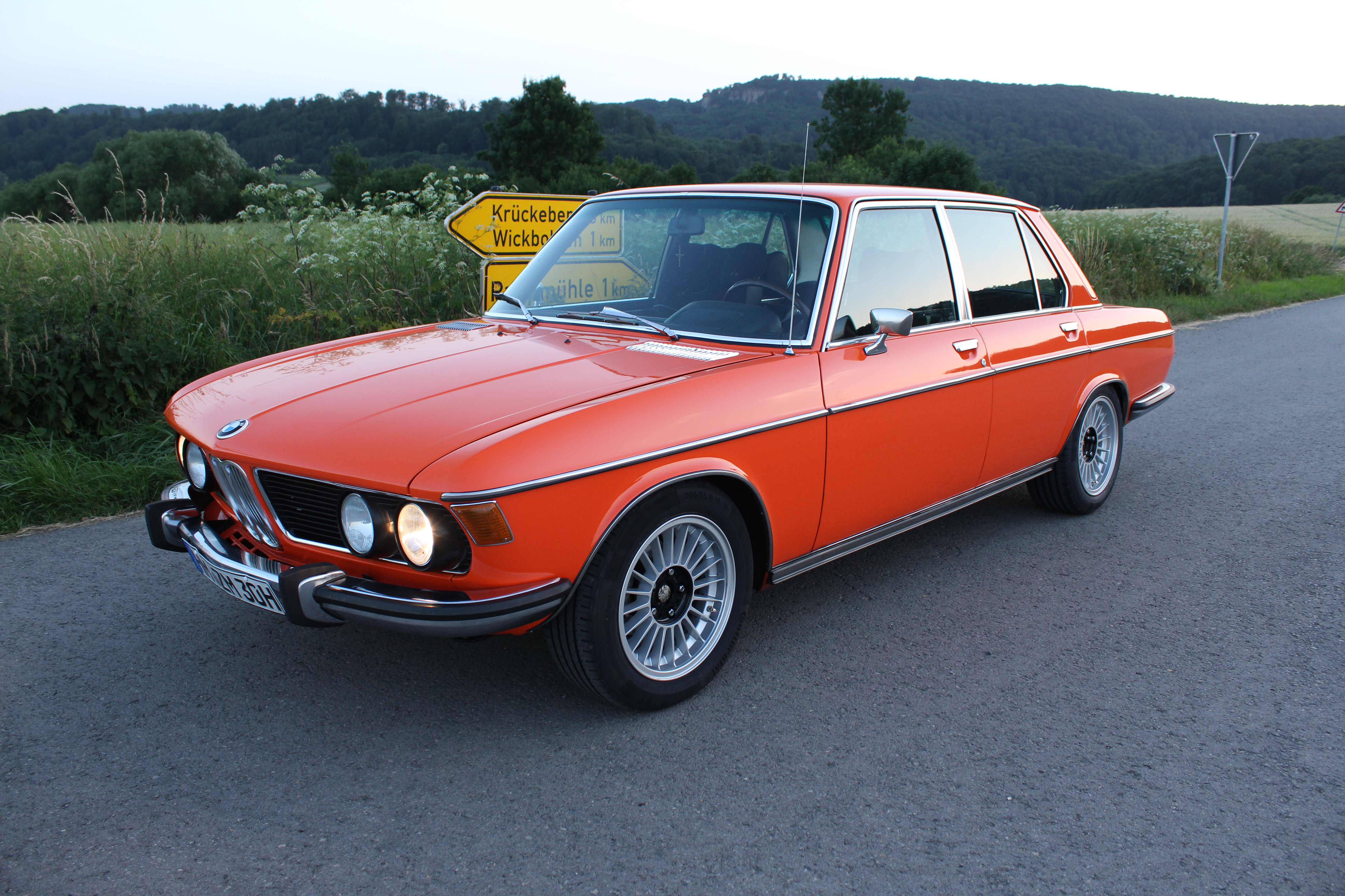

Seit 2015 bin ich Besitzer eines 3.0S und ich liebe ihn.
Ich habe ihn damals aus Frankfurt geholt, vielleicht
kennt der eine oder andere mich noch vom Treffen
In Hameln.Inka. Ich möchte gerne Gurte hinten
nachrüsten, würde mich sehr freuen wenn jemand
Bilder Poster würde wo die Gurte angeschlagen
werden. Vielen Dank im Voraus und Gruß

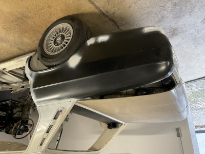

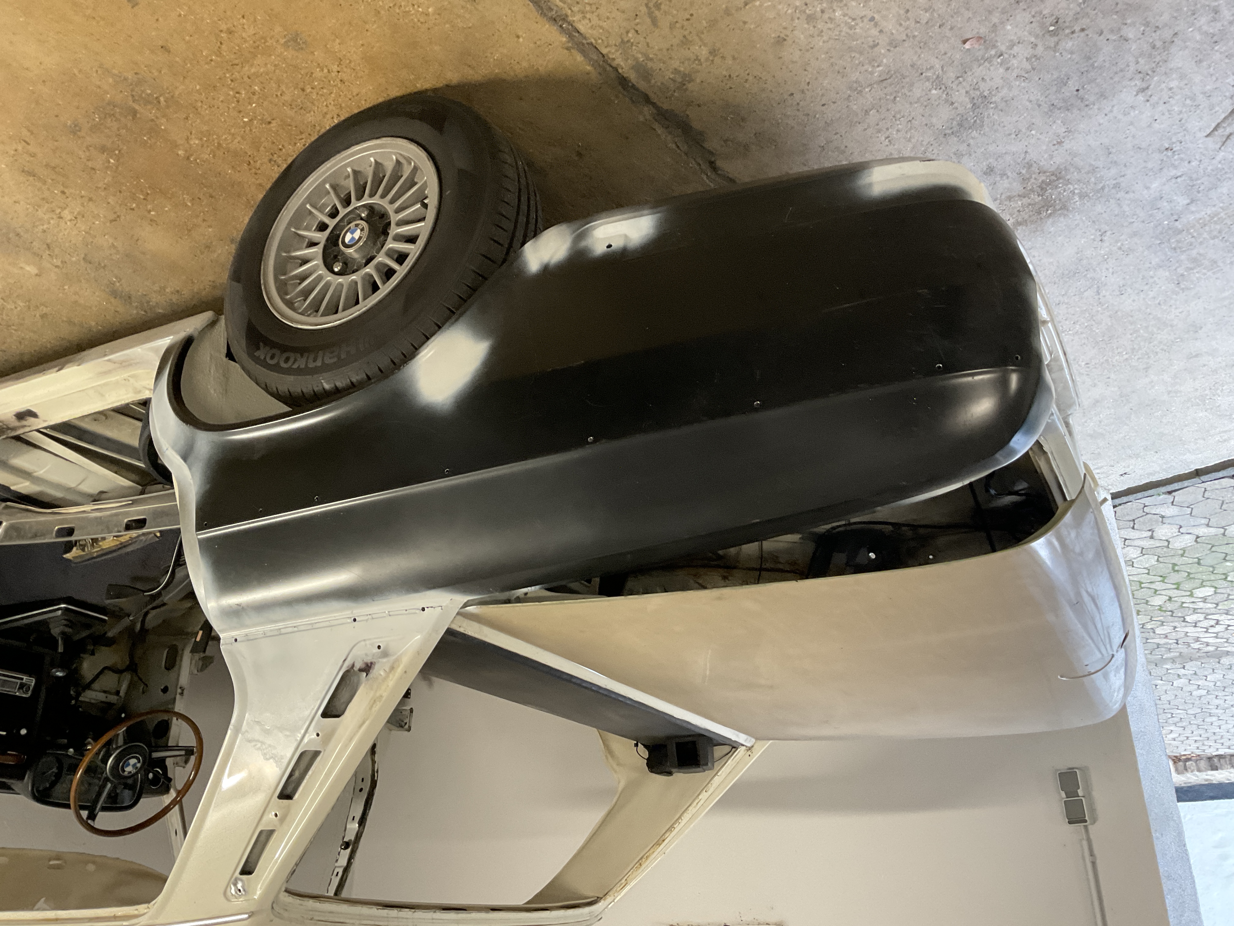

Hallo Christoph,
hier kannst Du zumindest ungefähr einen Eindruck bekommen.
Die Abdeckung der Gurtrolle liegt daneben und ist nicht darauf gesetzt.
Wenn Du noch Bilder von den Gewindelöchern brauchst, melde Dich einfach.

in dem alten Beitrag scheinen immer Leute Bilder zu sehen, bloß ich nicht. BBs Bild bringt schon einiges. Ich sollte noch vier Bilder von oben und unten haben, auf denen auch was zu erkennen ist. Finde ich wieder.
Nächste Sache ist, von wann Dein Auto stammt. Steht glaube ich in dem anderen Beitrag. Bei den Serien 1 & 2 erfolgt die Montage der Aufroller auf der Hutablage. Bei der Serie 3 gibt es eine verdeckte Aufnahme hinter der Rückbanklehne. Da ich die Bilder gesehen habe und das orange Auto aus dem Hamelner Regen von 2016 kenne, ist klar, dieser 3.0 S ist Serie 2. Also Aufroller obendrauf. Grund könnte sein, daß die frühen E3 hinten bestenfalls Zweipunktgurte hatten und man über eine obere Aufnahme nicht nachdenken mußte. Die unteren Aufnahmen sind von Beginn an da, in Schweden waren Gurte hinten schon früh verpflichtend. Sind alle gut sichtbar nach Ausbau des hinteren Sitzkissens.
