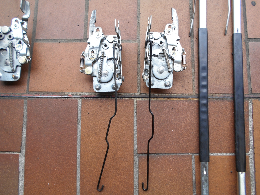

Die Türschlösser sieht man selten. Sie sitzen verborgen in den Türen und sind voller Fett. Diese hier sind ausgebaut und gereinigt. Die Mechaniken hat Tom aaO bestens beschrieben, dennoch.
Türschlösser Vordertüren, links ist rechts, sichtbare Seite zeigt zur hinteren Fläche der Tür. Sichtbar im eingebauten Zustand sind das u-förmige Stück und das keilförmige Stück darüber. Letzteres sitzt am Schloß der Beifahrertür verkehrtherum. Das U-Stück ist drehbar, rastet in die Schloßfalle an der Türsäule ein und steht hier in der Stellung "geschlossen". Es kann auf zwei Arten entriegelt werden:
1 - der äußere Türgriff drückt den Hebel oben nach außen (hier zur Bildmitte);
2 - der innere Türgriff zieht an der hier nach unten weghängenden schwarzen Stange.
Die silberne Stange endet im Verriegelungspin in der Türverkleidung.
Türschlösser Hintertüren, links ist rechts, sichtbare Seite und sichtbare Teile wie oben. Am Schloß der rechten Tür ist im länglichen Loch neben dem U-Stück der Verriegelungshebel der Kindersicherung zu sehen. Das U-Stück am Schloß der linken Tür steht in der Position "geöffnet" und verdeckt den Hebel. Die beiden langen Stangen rechts im Bild laufen längs durch die Hintertüren, sie verbinden den Verriegelungspin (ganz vorne in der Tür) mit dem Schloß (ganz hinten).
Türschlösser Hintertüren, links ist rechts, sichtbare Seite zeigt in die Tür (in Richtung Fahrzeugfront). Das U-Stück der rechten Tür steht auf "geschlossen", die lange Feder ist gespannt. Die Feder unterstützt das Öffnen, die Tür springt einem leicht entgegen. Am Schloß der linken Tür ist die Feder entspannt, das U-Stück steht auf "geöffnet". Das Schließen der Tür erfolgt auch gegen die Federkraft, will sagen, mit etwas Nachdruck.
Mit den Angaben zu Einbauposition und -lage sowie offen oder geschlossen habe ich mich wieder gequält. Nehmt sie lieber nicht ungeprüft hin.
