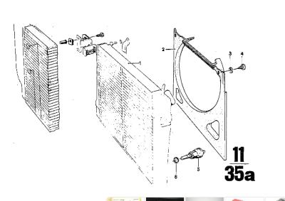

Bei den Autos mit Holset Visco, ja.
Zarge TNR 17111115083

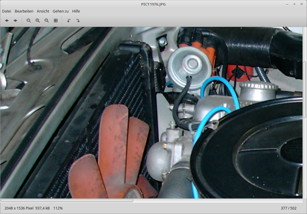

Vielleicht meldet sich ja noch ein Li-Eigner mit einem Foto zu Wort (Michael U. vielleicht ???). Hier gibt es Bilder einer Li-Restauration
https://www.blechstatt.de/bmw-e3-3.3li.html
Leider nicht sehr hoch aufgelöst. Dort ist kein Blech, Klammer oder sonstwas zu erkennen.

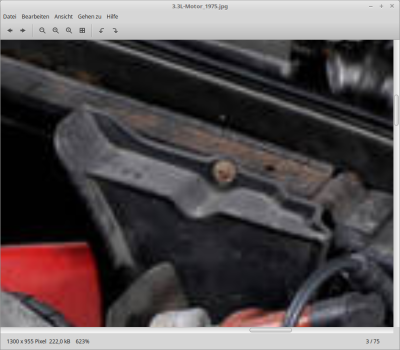

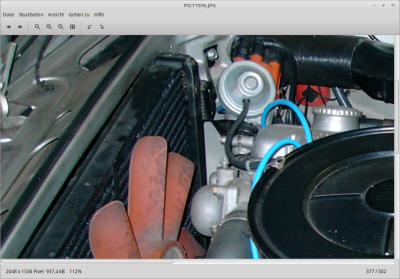

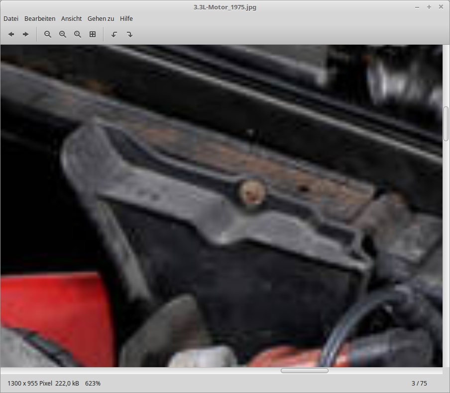

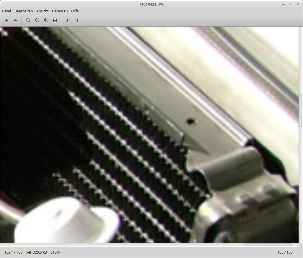

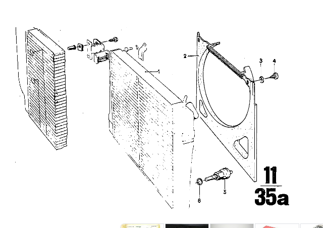

Was ich noch gefunden habe im Anhang. Auch da sieht es direkt angeschraubt aus. Der Kühler mit -367 am Ende hat entsprechend Löcher an diesen Stellen im nach oben abgekanteten Rahmenzug.
Das Thema mit dem AVA-Kühler von W&N ist ja bekannt. Man kann den umdengeln, dass er passt, dann aber nicht zum W&N-Preis sondern aus dem Teilehandel zum halben Preis ...
Ich halte die Zarge übrigens für verzichtbar. Fahre schon ewig ohne, aber mit Visco-Umbau. Selbst im Hochsommer-Stau kein Thema.

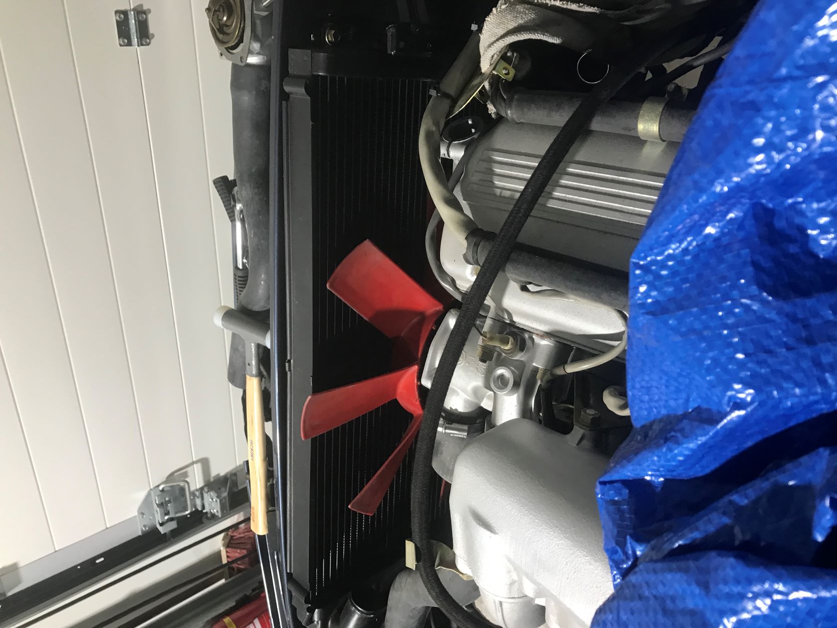

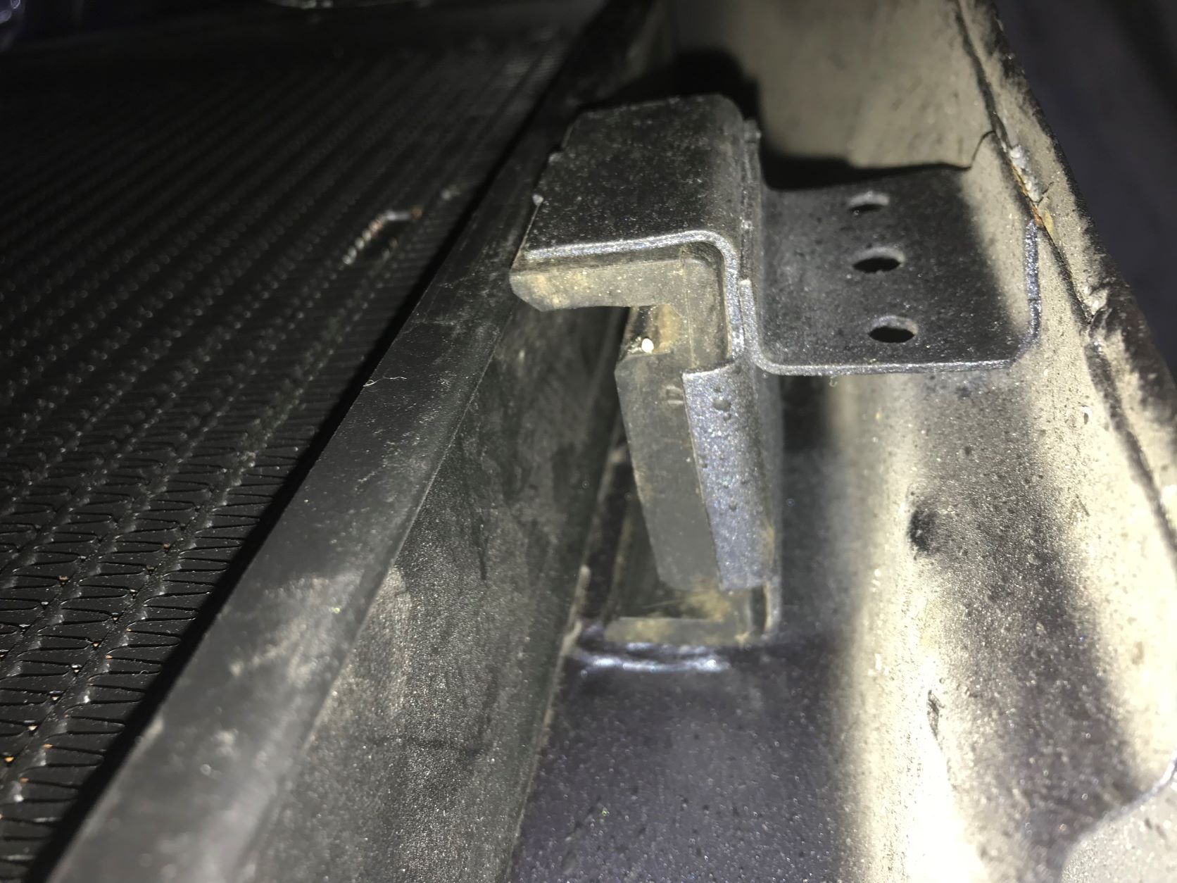

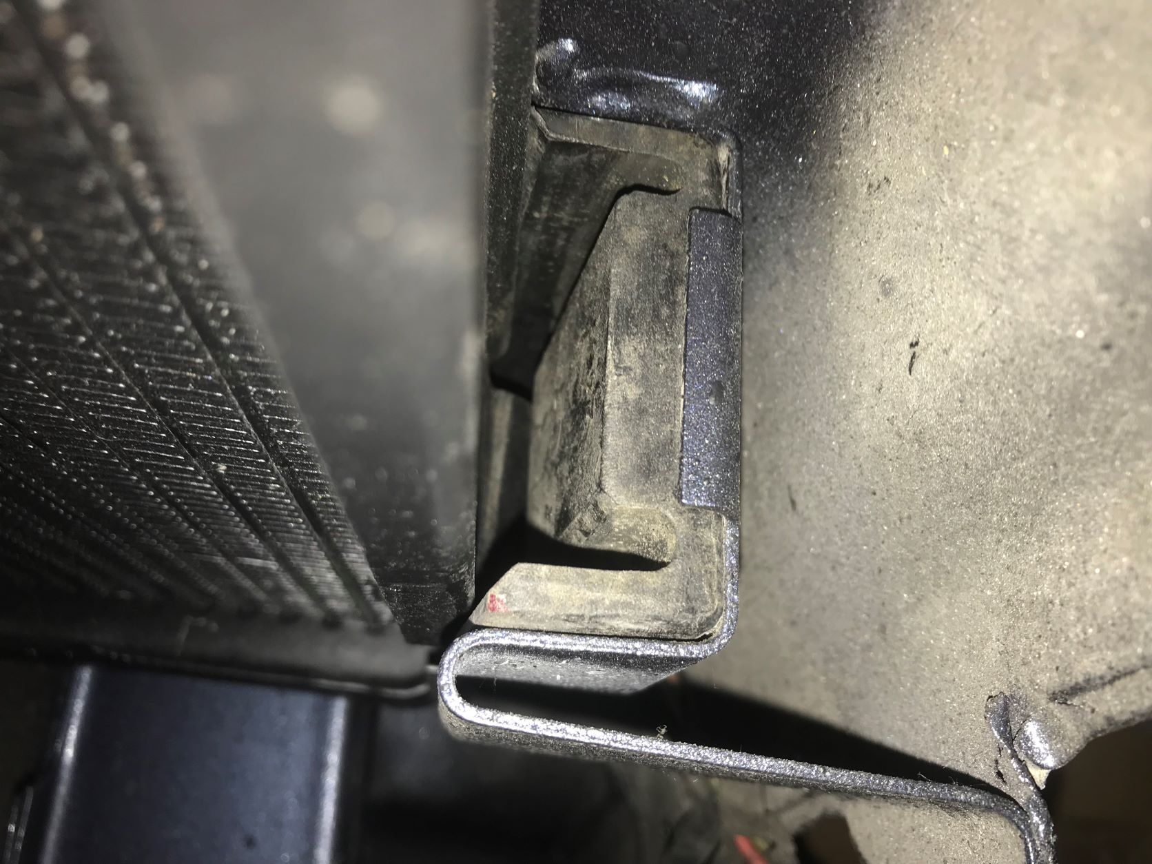

Re: Blech für oben auf dem Kühler

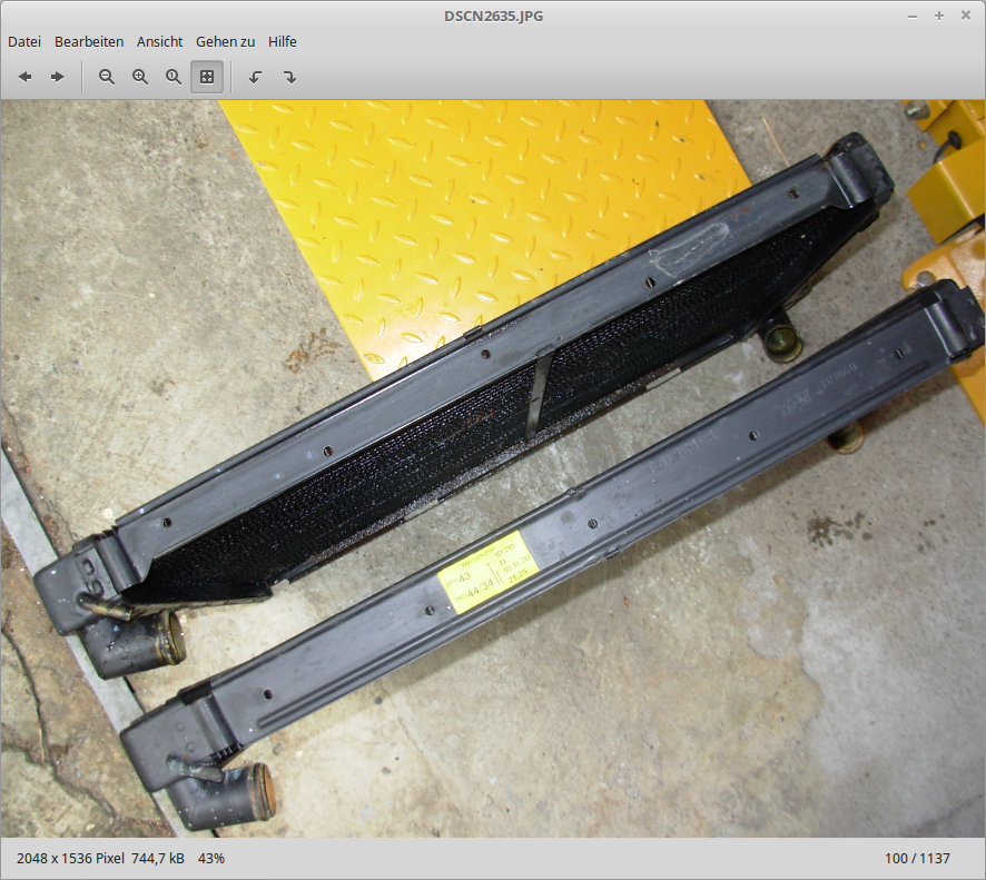

Neuer Versuch mit Bildern.
Kühler eingebaut,liegt oben in den seitlichen Gummiaufnahmen auf den Nasen auf,geht nicht mehr tiefer. und so sieht es unten aus.
Weiß nicht warum das erste Bild um 90 Grad nach links verdreht ist
Gerd, Du kannst einem schon langsam etwas leid tun mit diesem Projekt ...
Die linke Aufnahme oben ist geschweisst, die rechte geschraubt, das ist richtig. So können verschieden breite Kühler verbaut werden.
Dein Kühler da ist definitv der falsche (entspricht -866 am Ende der TNR), den kannst Du an einen E9-Fahrer verkaufen (oder einen Erstserien E3-Fahrer mit 2500/2800).
Die Gummis der seitlichen Aufnahmen gehören mit der 'Lippe' nach oben rein, damit wird der Kühler dann in die unteren Aufnahmen gedrückt.
Aber erstmal brauchst Du den passenden Kühler mit der 'Kurve' im oberen Rahmen (der obere in dem Bild mit den 2 Kühlern. Du hast den unteren ...). Der hat dann auch die Löcher, um die Zarge anzuschrauben.
