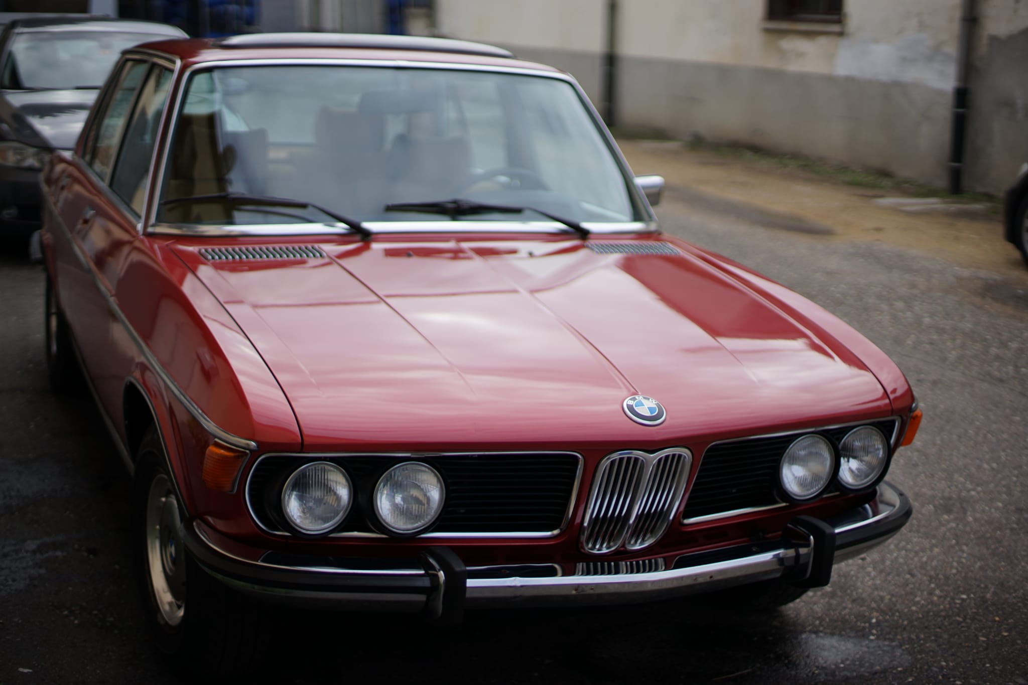

vorgestellt hatte ich mich schon mal bei der Registrierung vor vielen Jahren, deshalb mache ich es kurz. Wohne wieder in der Nähe von Freiburg, wo ich ursprünglich auch herkomme. Seit Geburt an BMW Fan und komme grade von einem 3.0 SI /gebaut Februar 1976, also dritte Serie und mit L-Jetronic. Die Karosserie ist hervorragend in Schuss (vor allem die allseits bekannten Stellen), bis auf ein paar Macken, kleinere Dellen und Abschürfungen am Lack.

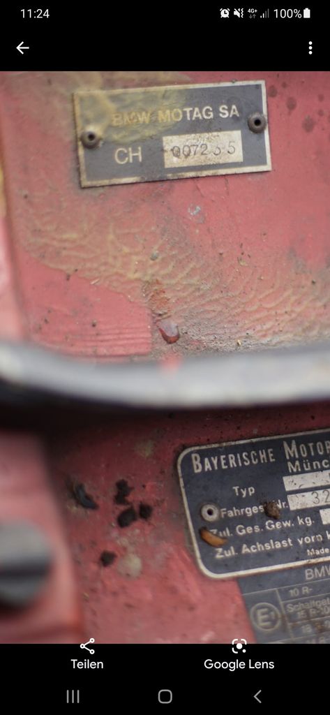

Jetzt ist oberhalb der Fahrgestellnummer noch eine weitere angenietete Plakette - siehe Foto.
Die Motag SA war der erste offizielle BMW Importeur der Schweiz, inzwischen wurde daraus die BMW Schweiz AG. Dort weiß halt auch keiner mehr, was die Nummer bedeutet hat.
Meine Frage ist nun, kann jemand mit der eingestanzten Nummer etwas anfangen?

Schweizer Typgenehmigung, vergleichbar der deutschen Typschlüsselnummer. MOTAG waren die im Land Verantwortlichen dafür, daß das Fahrzeug den Bestimmungen entsprach. Die Nummern wurden vom Amt je Baumuster vergeben, Du findest sie auch in der Zulassungskarte.

Hallo CRS, klasse, hab grade im Schein geschaut - passt!! Danke.

Aber nach dem, was Du schreibst, und nach den Bildern, hast Du ein mega Dornröschen gefunden. Festnageln!!
Hammer. Schöne Farbe, schönes alles, perfekte Historie. Bin fast etwas neidisch, obwohl selbst mit Si versorgt.

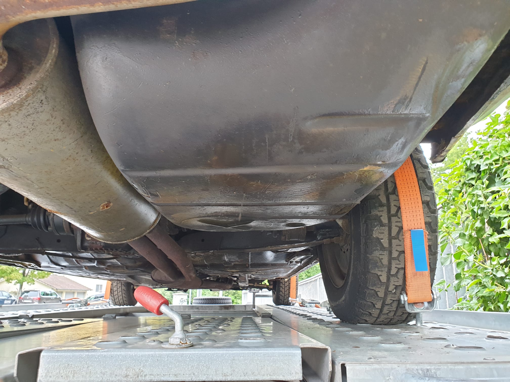

Die überall rausquellende Wachssosse ist schon mal ein gutes Zeichen aber keine Garantie für Rostfreiheit an allen kritischen Stellen. Der rechte hintere Radlauf ist am Ende schon übergebraten. Die Reifen von 198x kann man natürlich auch wegschmeissen und neue 195/70R14 V gibt es auch nicht mehr gerade günstig. Die Niere ist vom falschen Baujahr, aber das ist eine Petitesse.
Ein paar k€ wird man noch versenken müssen, Teile sind ja auch pervers teuer geworden, wenn ich mir die Kühlergeschichte neulich hier ansehe. Da wird sicher auch ein neuer fällig sein. Der LMM und Filter im Kofferraum wird auch irgendeine Bedeutung haben ...

Ja, ich sehe das auch so, vor allem das Blech ist in sehr gutem Zustand. Die Farbkombi gefällt mir auch sehr, mir gefällt das oft georderte Silber/Blau nicht so wirklich.

HansTheo hat geschrieben: Mo 1. Aug 2022, 06:52 Was heißt übergebraten?
Na, drübergeschweisst.
Auf dem einen Bild mit dem Tank von unten sieht man am Radlaufende eine Blechdoppelung, die da nicht hingehört.
Der Preis ist heiss, allerdings muss man bei dieser Standzeit mit massiven Schäden im gesamten Kraftstoffsystem rechnen, von Tank & Pumpe bis vor zu den Einspritzventilen. Aber alles noch besser als Lochfrass im Blech ...
