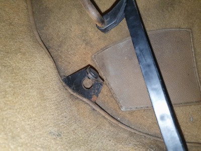

Hallo E3 Kollegen,
haben die Automatikgetriebe beim E3 eigentlich einen Kickdown Schalter am Fahrpedal? Ich finde bei meinem 3.3LiA da nichts... hatte aber auch noch nie so ein altes Auto mit Automatikgetriebe. Hintergrund der Frage ist eigentlich die Tatsache, dass mein Auto auch bei Volllast ab ca. 80 km/h stur im 3. Gang bleibt und ich deshalb nach dem Kickdown Schalter zum einstellen gesucht habe...
Danke euch,
VG
Martin

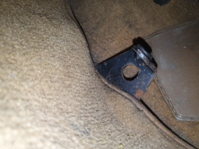

Ich kann da keinen Anschlag überdrücken behaupte ich mal. Oder ich habe irgendwas grundsätzlich falsch verstanden. Aber ich hab da doch nur eine Art Endanschlag mit einem Gummipuffer drauf.
VG
Martin

Re: Frage zum Automatikgetriebe
Siggi hat geschrieben: ↑Mo 16. Jan 2023, 14:54 ... von der Schaltung, ohne der eingebauten Kick-Down Mechanik.
es ist denkbar, dass am 3HP22 nur noch dieser Pedalanschlag zum Einsatz kam und dieses Federdingens einfach eingespart wurde.
Es fehlt auch die entsprechende 'Kurve' im Teppich. Und wenn er eine Automatik-FIN hat, ist es wohl original so ...
Die Übergasstellung ist im Zug zum Getriebe schon deutlich spürbar.
Für die Getriebefunktion ist dieser Federpümpel ja irrelevant, der ist nur für's 'haptische Feedback', wie man so sagt.
