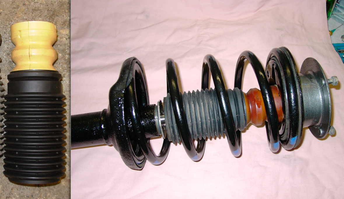

ich grabe das Thema nochmal aus, weil ich heute die Manschetten an der Vorderachse tauschen wollte. Kaum sind 4 Monate vergangen und schon mache ich mein Vorhaben zur Tat. 8-)
Ich hatte mir vorher Manschetten von Sachs besorgt, die denen entsprechen, die tom_ftl bei darparto gefunden hat. Da ich von dem Material nicht so ganz überzeugt war, habe ich mir zusätzlich noch die von W&N besorgt. Hier hatten mich die Fotos irritiert, denn die Manschetten sahen anderes aus, als diejenigen die Verbaut waren.
Vorhin habe ich nun das linke Federbein ausgebaut und wollte die Manschette ersetzen. Leider ist die Manschette von Sachs zu kurz, so dass selbst nachdem das Fahrzeug von der Hebebühne abgelassen wurde, der Zusatzdämpfer zu sehen ist. Ich kann nicht glauben, dass das gewollt ist. Leider passte die Manschette von W&N nicht, sie warfen Durchmesser zu groß, so dass ich sie nicht befestigen konnte. Die Länge war auch nicht optimal und vermutlich auch zu kurz.
Ich habe leider keinen Anhaltspunkt, welche Manschette ich kaufen soll. Könnt ihr mir bitte helfen?
Danke für eure Unterstützung.
Oliver
Re: Staubschutzmanschette Vorderachse
Die Aufgabe der Manschette (Ziehharmonika) ist, die Kolbenstange zu schützen, nicht den Anschlagpuffer (das cremefarbene Stück PU). Das ist alles richtig so.
Leider haste die Sache falschrum zusammengesteckt.
Siehe Bild. So gehört das. Den Puffer muss man erst in die Manschette reinfummeln, sodass der vorstehende Ring in die Aussparung an der Manschette rutscht, und das Ganze dann auf die Kolbenstange stecken (die Manschette ist oben fix, nicht unten. Unten wird nichts befestigt). Ich klebe den Puffer normal noch mit etwas Sprühkleber an der grossen Scheibe drüber fest, damit er auf gar keinen Fall runterrutscht, aber vermutlich geht's auch ohne ...
Und ja, die Garnituren, die man heute kriegt, sehen anders aus als was werksseitig verbaut wurde. Das ist manchmal gerade hinten ein (kleines) Problem, weil dort die Manschette gleichzeitig die Federauflage(n) bildet. Das schneidet man dann halt so ab, dass die Federauflagen weiterverwendet werden und die Manschette mit Puffer unabhängig davon draufgesteckt wird.
Das auf dem Bild ist ein E12-Federbein, aber die Sache ist dieselbe.

Hallo Tom,
danke für Deine schnelle Antwort. Dann muss ich wohl damit leben, dass es anders ausschaut als vorher.
Vielen Dank auch für den Hinweis. Ich hatte die Manschette zunächst auch anderes herum montiert, aber sie umschloss das Federbein unten nicht so wie die alte Manschette. Daher dachte ich, es müsse umgekehrt sein.
Das Umbauen war nicht so tragisch, weil ich das Federbein nur provisorisch befestigt hatte. Ich wollte erstmal schauen, wie es im eingebauten Zustand ausschaut.
Ist nun geändert und passt auch soweit. Allerdings hat es mir nicht gefallen, dass die neue Manschette unten nicht bündig mit dem Federbein abschloss. Ich habe daher den unteren Teil der alten Manschette abgeschnitten und die neue darüber gestülpt. Finde ich ganz gut so.
