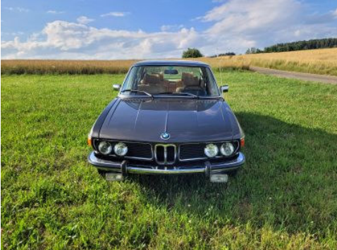

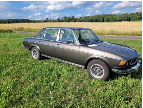

Hier 2 Foto meines 3,3 Li. Zur Zeit restauriere ich das Schiebedach. Die Kunststoffschlitten mit den Mitnehmern waren gebrochen. Zum Schluss noch neu lackieren.
