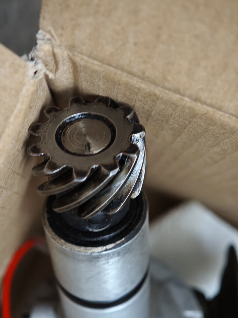

Scheinbar lag ich mit meiner Vermutung richtig. Erstmal der Eingriff vom Originalverteiler:

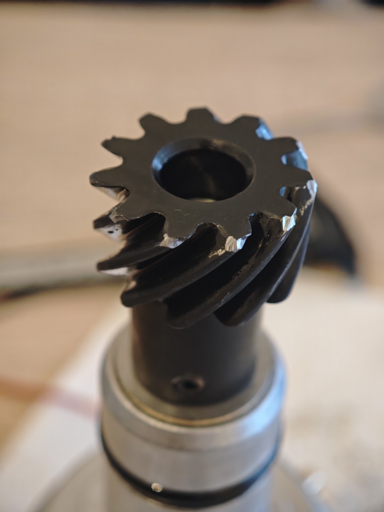

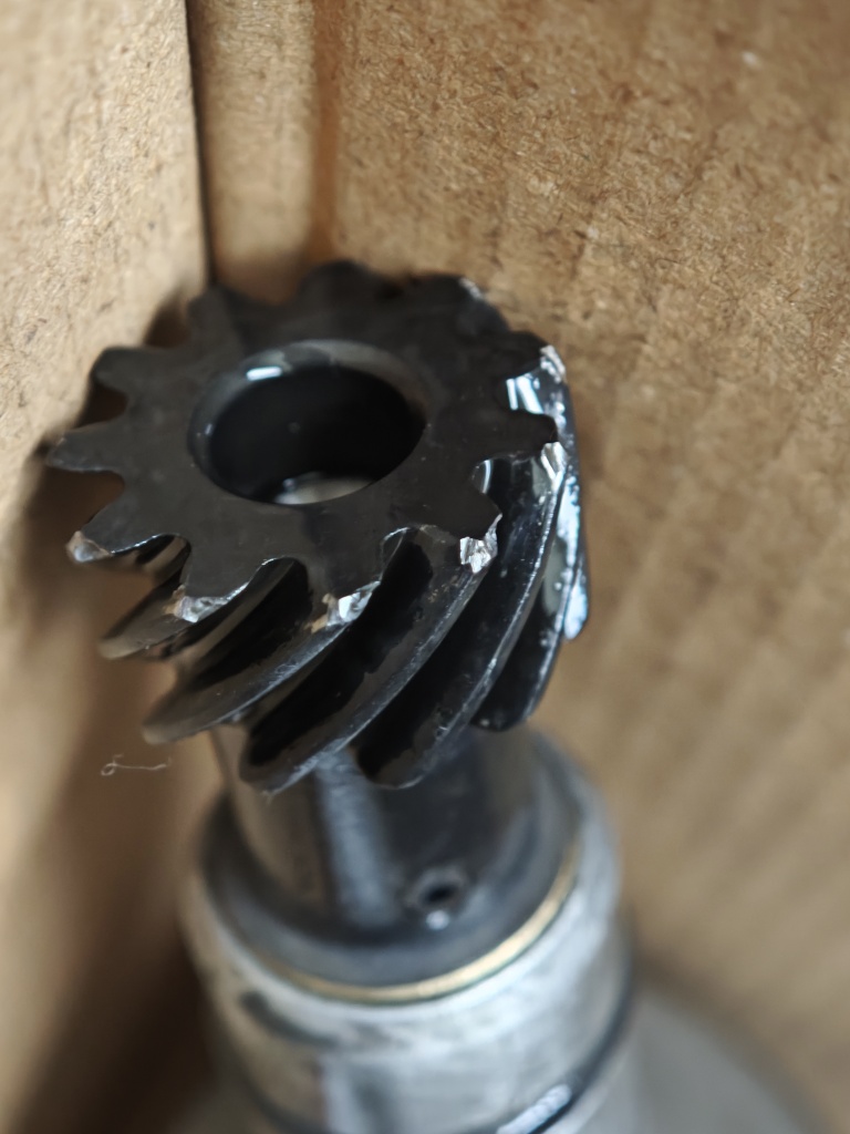

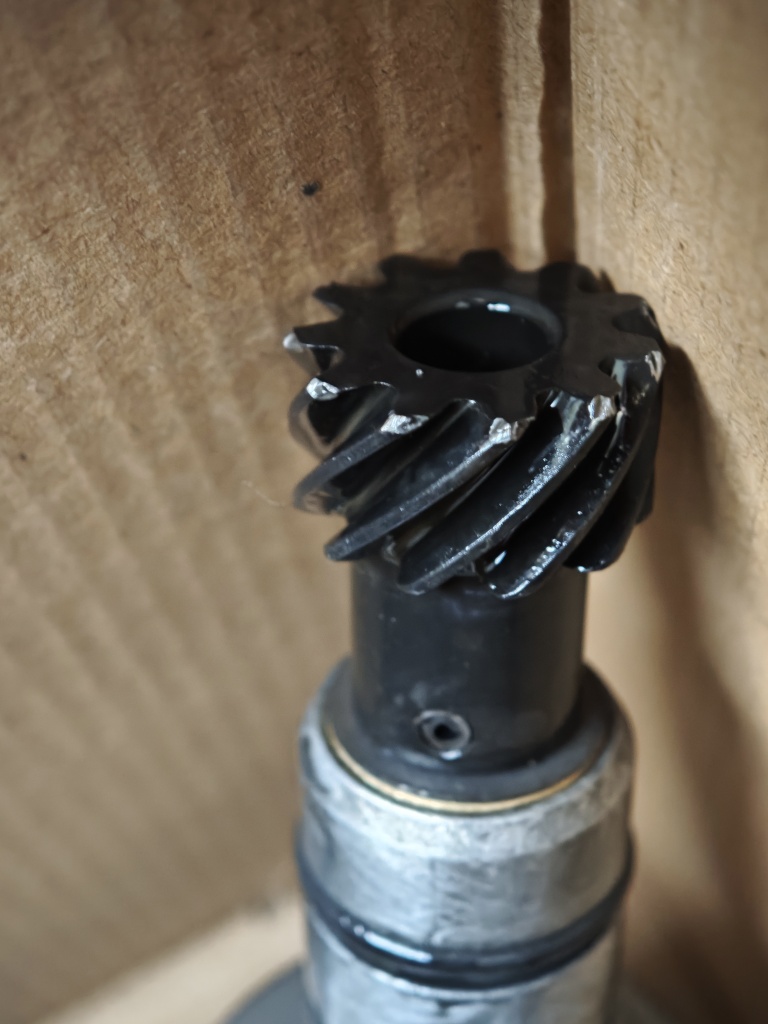

Und so sieht der 123 Ignition Verteiler aus:
Jetzt ist die Frage, sitzt der 123 ignition zu tief oder war er nicht genug drin?
Ich würde vermuten, dass er etwas zu tief saß. Oder die Welle ist schon rundgeschliffen über die Jahre und der neue Verteiler passt sich noch an.

Für mich sieht das an dem neuen 123 Verteiler so aus, als hätte der irgend wo geschliffen. Normale Laufspuren sind das eher nicht. Sitzt denn das Ritzel an der selben Stelle wie beim alten Verteiler? Es sieht auf den Bilder so aus, als sei das Ritzel tiefer, nicht ganz auf die Welle aufgesteckt.
Das würde ich als erstes mal messen. Und dann schauen, ob der Abrieb sich im Öl verteilt hat.

1. Entweder der 123-Verteiler sitzt minimal zu tief und schleift an dem Loch, wo das Ritzel der Nockenwelle sitzt.
D.h. ich müsste den Verteiler nicht bis Anschlag einschieben, sondern 1-2mm höher.
2. Der originale Verteiler sah unten am Ende auch etwas rundgeschliffen aus. Vielleicht gleicht sich der neue Verteiler noch auf das Ritzel an.
Kann etwas passieren, wenn ich den Verteiler 1-2mm aus dem Loch ziehe? Im Loch selbst konnte ich nichts auffälliges erkennen.
Das Ritzel sah gut aus, daher vermute ich, dass wenn es irgendwo schleift, kann es eigentlich nur am Rand des Lochs sein, durch welches das Ritzel rausschaut.

Die Original-Welle ist unten angefast, da hat sich nichts 'eingeschliffen', wir sind hier nicht bei Lada ...
Wenn das die 123 nicht entsprechend hat und noch dazu augenscheinlich zu lang ist, ist das ein Mangel, der zu reklamieren ist. Man kann das natürlich mit einer Fächerscheibe auf der Flex gefühlvoll anpassen, aber das ist eigentlich bei sowas nicht der richtige Weg, zumal dann auch die GW weg ist.
Also, nachmessen Original vs. 123, dokumentieren, reklamieren.

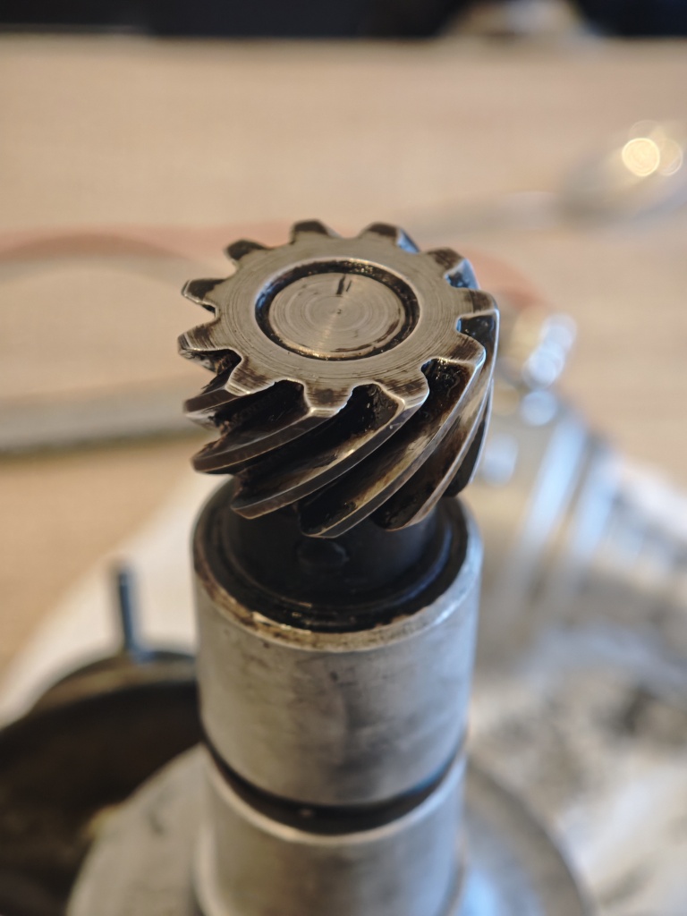

Hier nochmal beide Verteilerritzel im optischen Vergleich:
alt
neu
Der Abstand von der Fase, an welcher der Verteiler am Schutzblech anliegt bis zum unteren Ende des Ritzels ist beim alten Verteiler ca. 0,5mm länger als beim neuen Verteiler.
Wie aber schon von tom_ftl angemerkt, ist das 123-Ignition Ritzel nicht so trapezförmig angefast wie beim Originalverteiler. Aus meiner Sicht ist das der Knackpunkt.
Die Höhe und der Durchmesser des Ritzels ist bei neu und alt identisch. Ich hätte vermutet, dass der neue Verteiler zu lang ist, aber er ist sogar minimal kürzer als der alte Verteiler.
