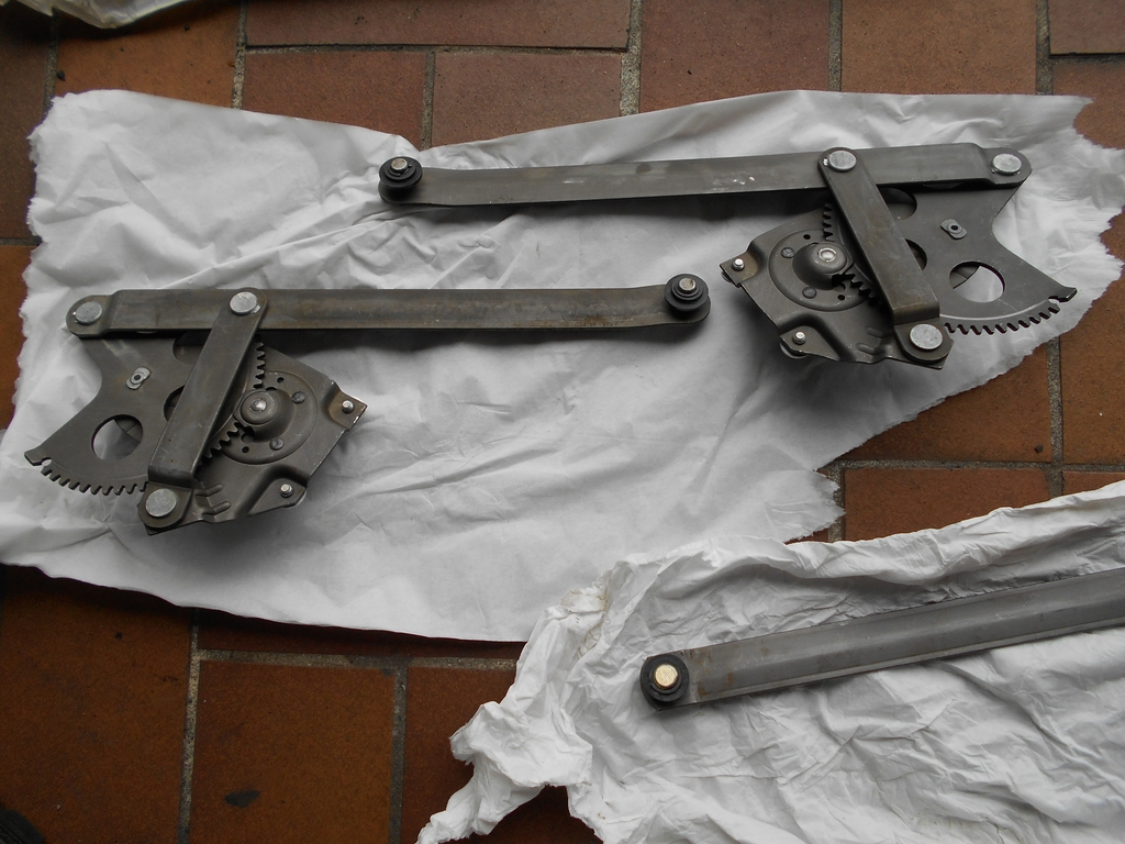

Guten Morgen,

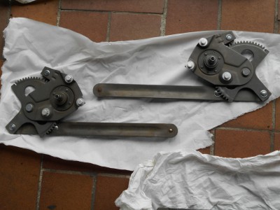

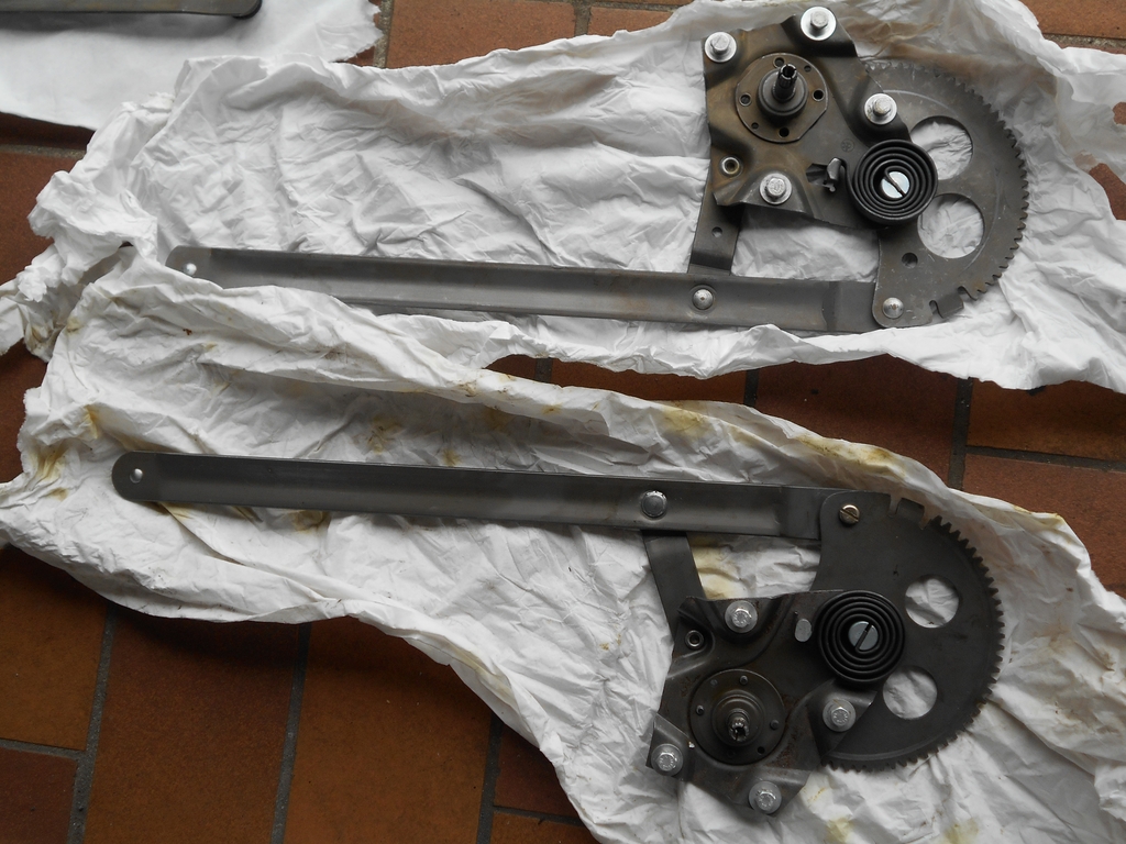

die Mechaniken der Kurbelfenster sieht man selten. Sie sitzen verborgen in den Türen und sind voller Fett. Diese hier sind ausgebaut und gereinigt.
Kurbelapparate Vordertüren, Fahrerseite oben, sichtbare Seite zeigt zum Innenraum. Auf der Welle zwischen den vier blanken Schrauben steckt die Fensterkurbel. Fahrerseite: Einbaulage ist etwa um 45° im UZS gedreht, untere und rechte Schraube bilden eine waagerechte Linie. Der Hebearm wird in die Hebeschiene an der Türscheibe eingehängt. Hier steht er fast ganz oben, die Scheibe wäre zu. Die Feder auf der großen Zahnscheibe unterstützt beim Schließen des Fensters.

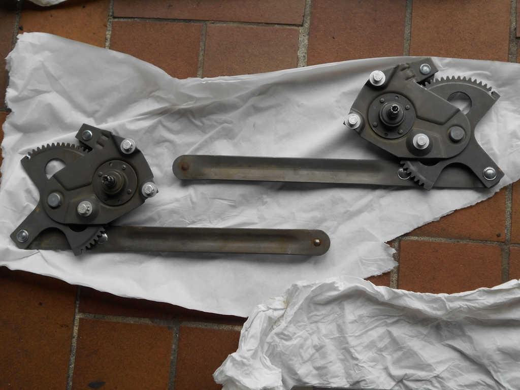

Kurbelapparate Hintertüren, Fahrerseite oben, sichtbare Seite zeigt zum Innenraum. Die Apparate sind kleiner und kommen ohne Hilfsfeder aus. Position der Fensterkurbel wie oben. Fahrerseite: Eingebaut sitzt die obere blanke Schraube oben mittig. Der Hebearm ist deutlich kürzer als in der Vordertür, die Scheibe ist ja auch kleiner. Hier wäre sie nahezu geschlossen.
Kurbelapparate Hintertüren, Fahrerseite oben, sichtbare Seite zeigt vom Innenraum weg. Das Zahnrad auf der Kurbelwelle wird von einem Gehäuse verdeckt, die Übersetzung von Zahnrad zu Zahnscheibe kann man sich trotzdem gut vorstellen. Gleich dreimal im Bild ist das Paar Kunststoffscheiben am Ende des Hebearms. Zwischen diesen Scheiben läuft die Hebeschiene.
Mit den Angaben zu Einbauposition und -lage, Drehrichtung und Kurbelstellung habe ich mich ziemlich gequält. Nehmt sie lieber nicht ungeprüft hin.

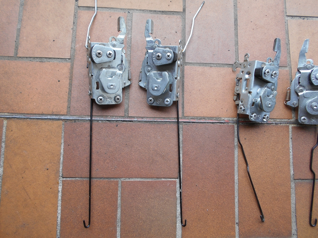

Guten Morgen,
manchmal kann man Stücke von Beiträgen einfach noch mal nehmen. Schön.

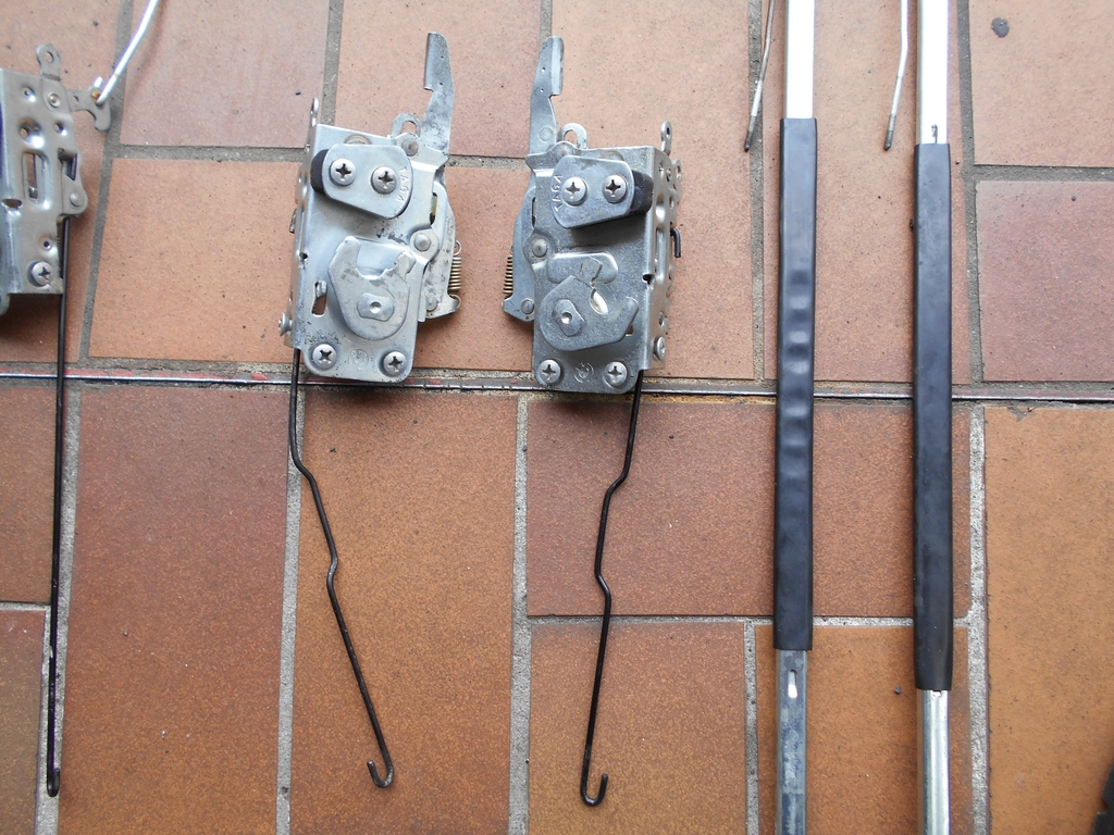

Die Türschlösser sieht man selten. Sie sitzen verborgen in den Türen und sind voller Fett. Diese hier sind ausgebaut und gereinigt. Die Mechaniken hat Tom aaO bestens beschrieben, dennoch.
Türschlösser Vordertüren, links ist rechts, sichtbare Seite zeigt zur hinteren Fläche der Tür. Sichtbar im eingebauten Zustand sind das u-förmige Stück und das keilförmige Stück darüber. Letzteres sitzt am Schloß der Beifahrertür verkehrtherum. Das U-Stück ist drehbar, rastet in die Schloßfalle an der Türsäule ein und steht hier in der Stellung "geschlossen". Es kann auf zwei Arten entriegelt werden:
1 - der äußere Türgriff drückt den Hebel oben nach außen (hier zur Bildmitte);
2 - der innere Türgriff zieht an der hier nach unten weghängenden schwarzen Stange.
Die silberne Stange endet im Verriegelungspin in der Türverkleidung.
Türschlösser Hintertüren, links ist rechts, sichtbare Seite und sichtbare Teile wie oben. Am Schloß der rechten Tür ist im länglichen Loch neben dem U-Stück der Verriegelungshebel der Kindersicherung zu sehen. Das U-Stück am Schloß der linken Tür steht in der Position "geöffnet" und verdeckt den Hebel. Die beiden langen Stangen rechts im Bild laufen längs durch die Hintertüren, sie verbinden den Verriegelungspin (ganz vorne in der Tür) mit dem Schloß (ganz hinten).
Türschlösser Hintertüren, links ist rechts, sichtbare Seite zeigt in die Tür (in Richtung Fahrzeugfront). Das U-Stück der rechten Tür steht auf "geschlossen", die lange Feder ist gespannt. Die Feder unterstützt das Öffnen, die Tür springt einem leicht entgegen. Am Schloß der linken Tür ist die Feder entspannt, das U-Stück steht auf "geöffnet". Das Schließen der Tür erfolgt auch gegen die Federkraft, will sagen, mit etwas Nachdruck.
Mit den Angaben zu Einbauposition und -lage sowie offen oder geschlossen habe ich mich wieder gequält. Nehmt sie lieber nicht ungeprüft hin.

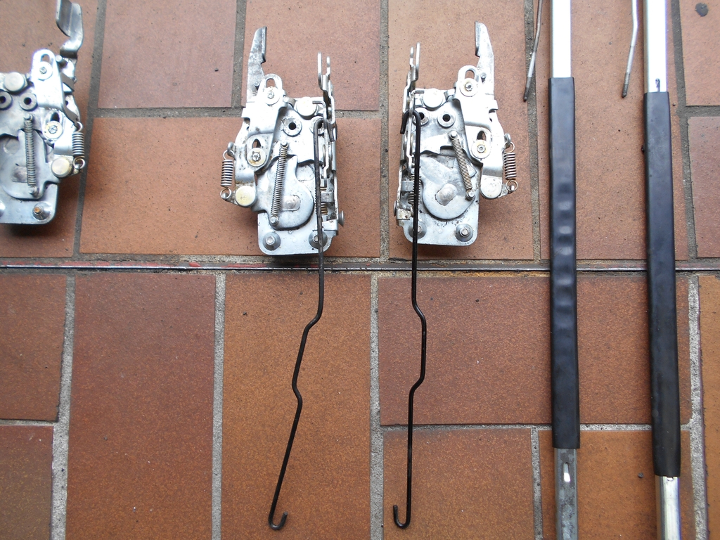

Guten Morgen,
manchmal kann man Stücke von Beiträgen sogar zum dritten Mal nehmen. Schön.

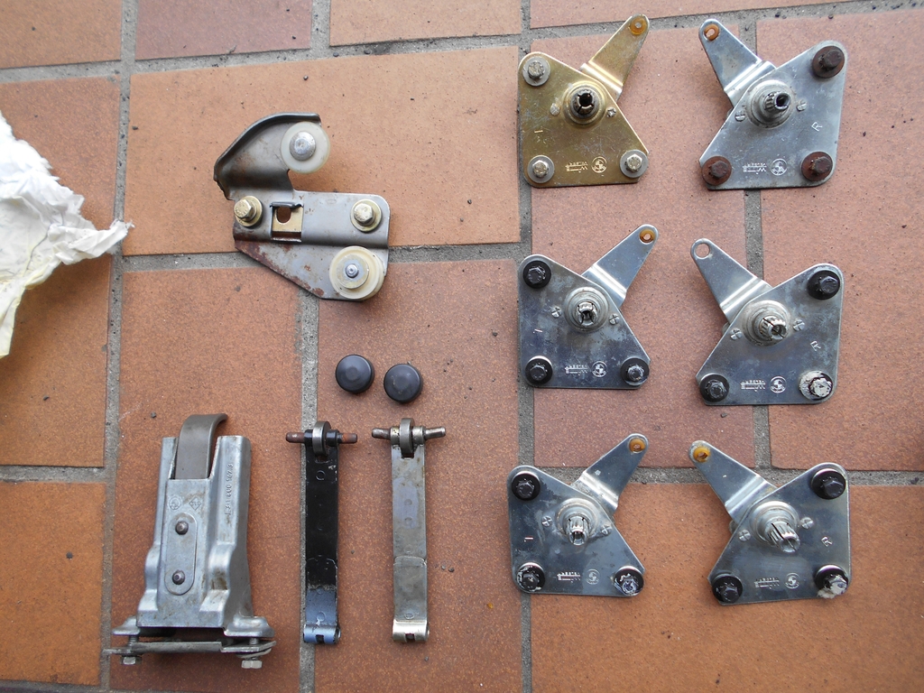

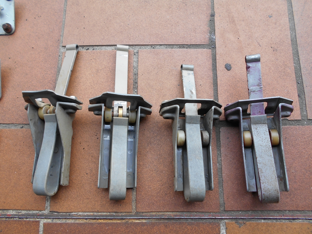

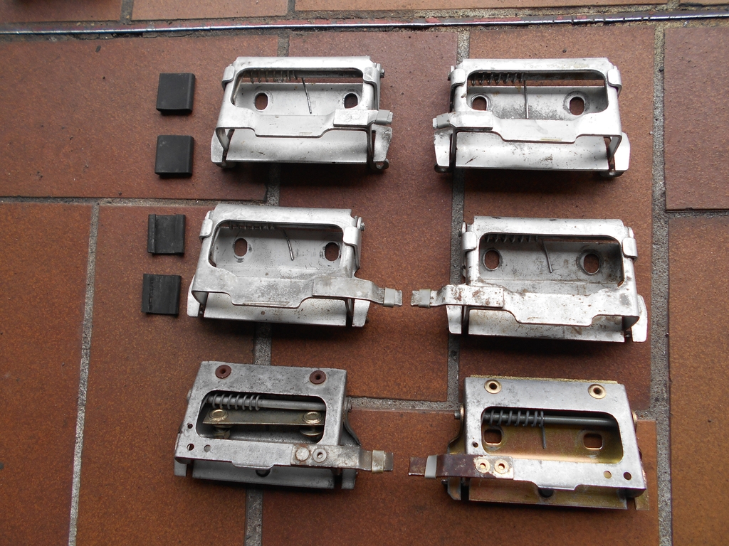

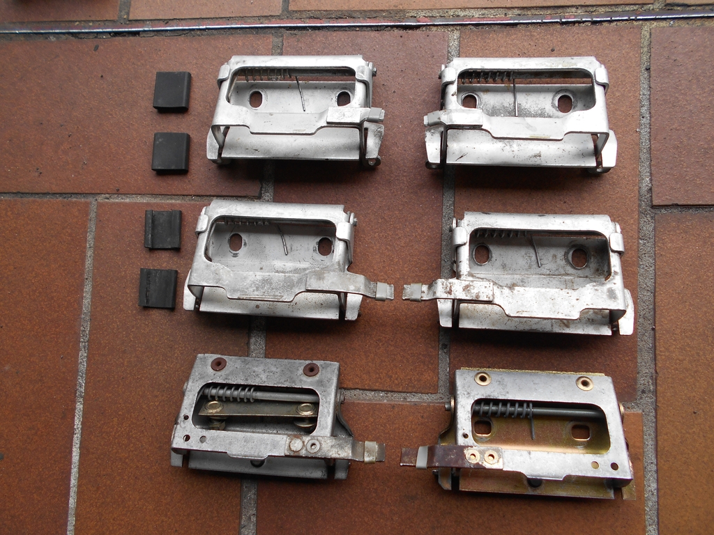

Schloßbetätigungen und Türbremsen sieht man selten. Sie sitzen verborgen in den Türen und sind voller Fett. Diese hier sind ausgebaut und gereinigt.
Schloßbetätigungen, links ist rechts, obere Reihe Hintertüren, andere Reihen Vordertüren. Sichtbare Seite zeigt zum Fahrzeuginnenraum, Grundplatte ist an die Türaußenhaut geschraubt. Die beiden Laschen unten, schlecht zu sehen, gehen durch die Längsschlitze und das Türblatt nach außen, darauf kommt der Außengriff. Die seitliche Lasche zeigt immer nach hinten, sie nimmt den Gegenhebel am Türschloß mit, wenn am Außengriff gezogen wird. Gut zu sehen, in jeder Tür sitzt eine andere Schloßbetätigung. Die oberen vier Teile sind Serie 1. Die Gummistücke sitzen auf den Querstegen, sie verhindern, daß beim Ziehen am Außengriff Metall auf Metall schlägt. Das untere Paar ist jünger (Fahrertür ist Serie 3) und deutlich einfacher ausgeführt.
Schloßfernbetätigungen, links ist links. Sichtbare Seite zeigt zum Fahrzeuginnenraum, Einbaulage ist kopfstehend, Der Türinnengriff steckt auf der Welle. Der Hebel wird vom Griff gegen eine Feder gezogen und öffnet über eine Stange das Schloß. Untere vier Teile sind Serie 1, oben links ist Serie 3. Abgesehen von der Farbe sind sie identisch.
Türbremsen, linkes Paar hinten, rechtes Paar vorne, sichtbare Seite zeigt vom Innenraum weg, meine ich. Die langen Pinne kommen vorne aus den Türen und werden an den Türsäulen befestigt. Die hinteren Bremsen stehen in Raste eins (Tür ganz offen), die vorderen in Raste zwei (Tür halb offen). Die drei linken Teile sind Serie 1 1969, das ganz rechts ist vermutlich geringfügig jünger. Auf dem vorigen Bild sieht man links unten die Rückseite einer kaputten vorderen Türbremse Serie 3. Kein erkennbarer Unterschied zu den älteren Teilen.
Damit endet die Serie über den Inhalt der Türen. Mit den Angaben zu Einbauposition und -lage sowie offen oder geschlossen habe ich mich wie immer gequält. Nehmt sie lieber nicht ungeprüft hin.

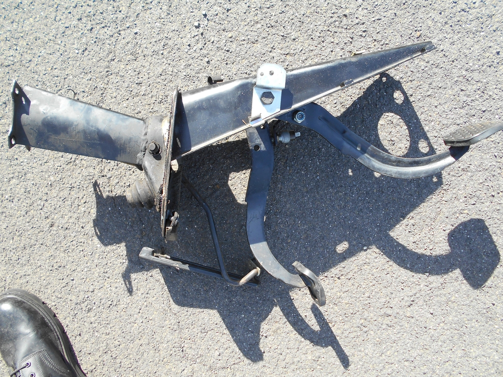

Guten Morgen,
meistens vergesse ich, vor dem Reinigen Bilder zu machen. Diesmal nicht.

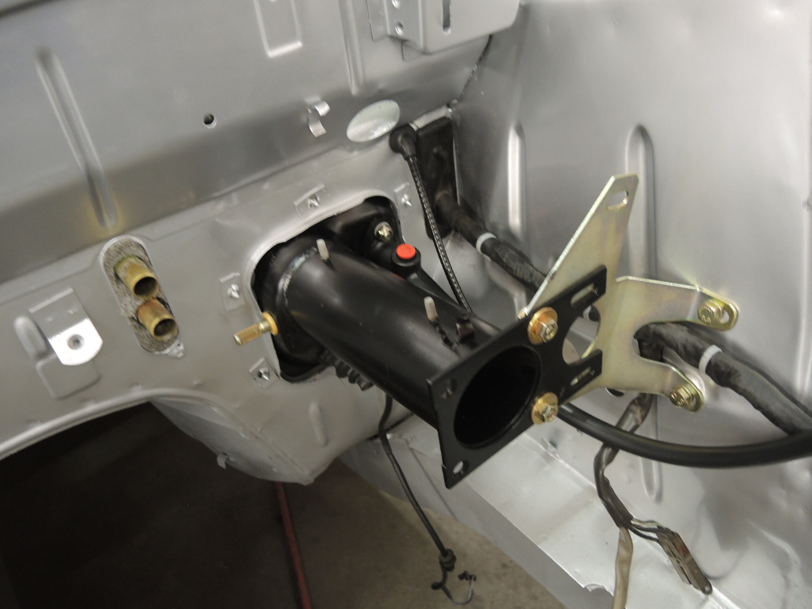

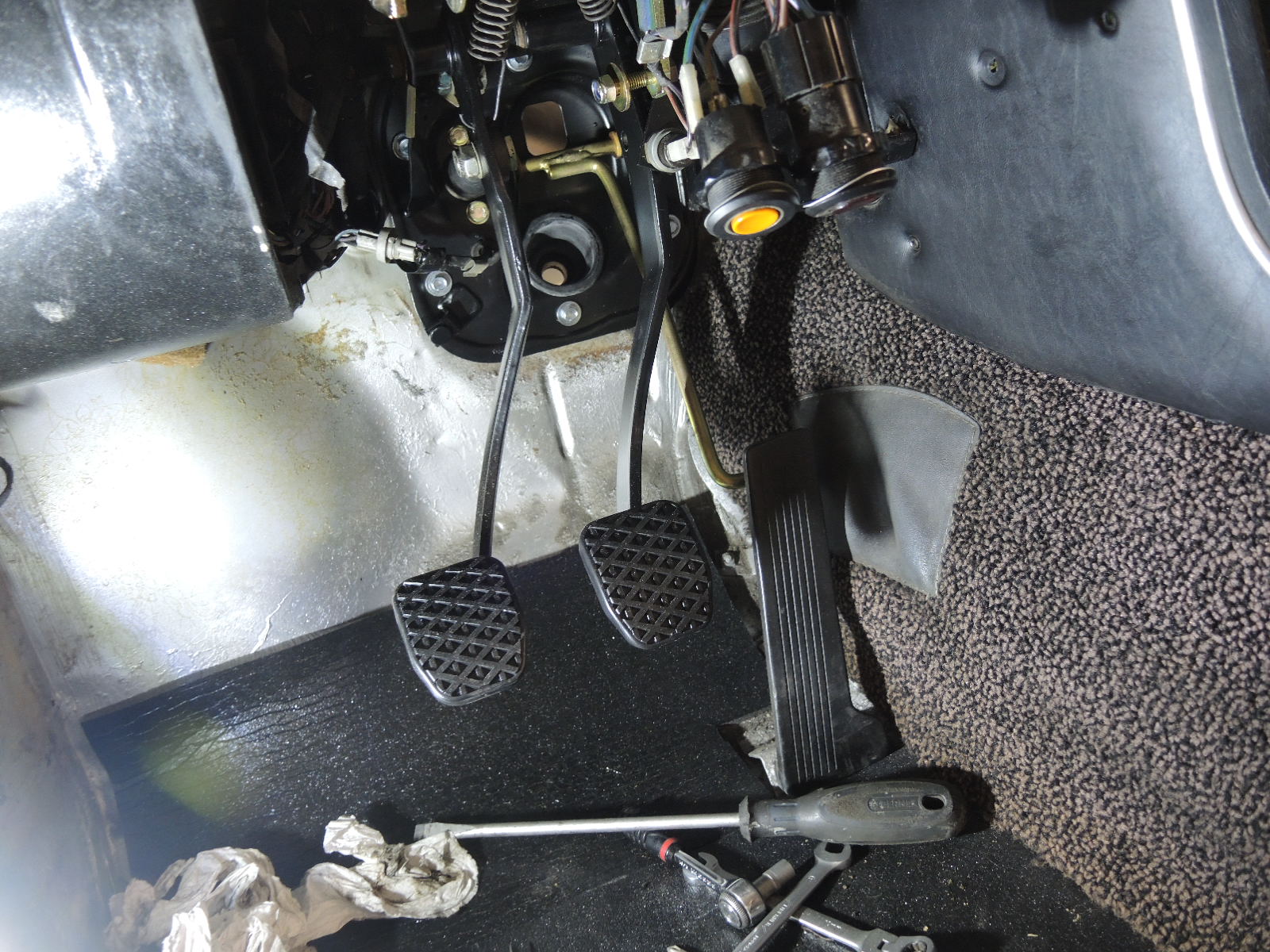

Pedalbock, Blick von links. Das senkrechte Stück schließt das Loch im Fahrerfußraum. Links davon ist Motorraum. Ans Ende des Rüssels wird der Bremskraftverstärker montiert. Unterhalb davon ist die Lenksäule geführt. Das Kupplungspedal wird von seiner Feder ganz nach oben gezogen, sobald die Stange des Geberzylinders abgebaut ist. Das Bremspedal würde genauso stehen, wird aber vom Bremslichtschalter gehindert, sichtbar am oberen Ende des Pedals. Unten in der Mitte liegt das Gaspedal mit Stange. Das Runde auf der Motorseite ist die Gaspedalwelle.

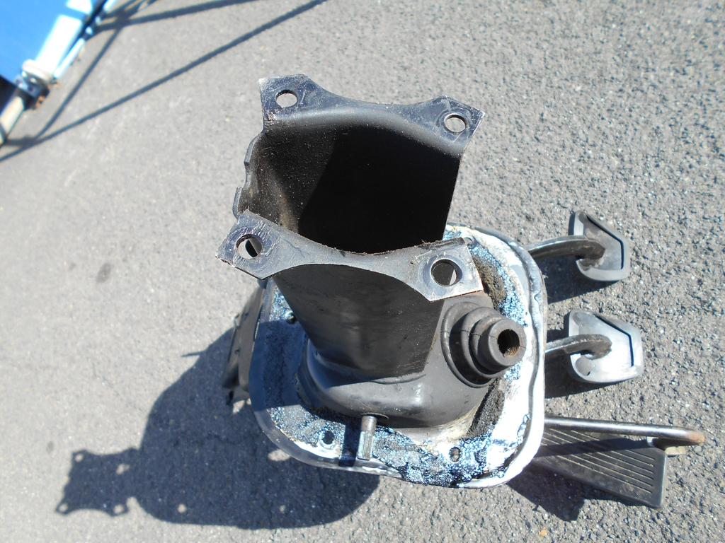

Pedalbock, Blick von vorne, Oberseite ist links im Bild. Mitten im Bild die Aufnahme für den Bremskraftverstärker, unten in der Mitte die Gaspedalwelle. Der Faltenbalg rechts im Bild umschließt die Lenksäule. Hier gut zu erkennen: Brems- und Kupplungspedal verspringen gegenüber ihrer gemeinsamen Halterung ein gutes Stück nach links.

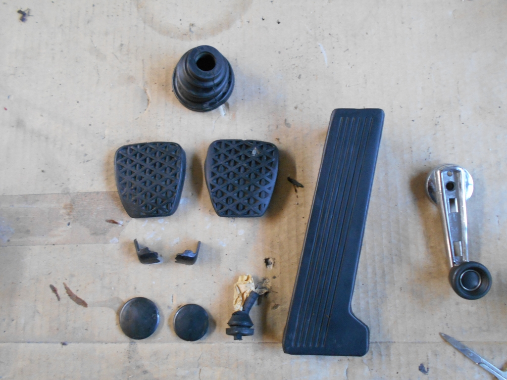

Faltenbalg und Pedalbeläge, sauber. Die Beläge von Kupplungs- und Bremspedal lassen sich leicht an ihrer Abnutzung erkennen. Der weiße Fleck täuscht nicht: In dem Teil ist eine farblose Stelle. Wie viele andere Gummiteile saßen die Pedalbeläge vorher tadellos und liefen nach dem Ausbau ein wie billige Kochwäsche.
