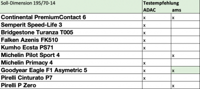

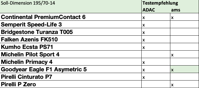

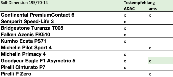

also ich habe mal die Reifenmodelle rausgeschrieben, die mich aufgrund der Tests bei AMS und ADAC angesprochen haben (siehe Anhang).
Davon ist leider nur der Bridgestone Turanza in 195/70-14 zu bekommen (bei reifen-direkt) zum Preis von 125€.
Sind aber nur noch 13 Stück vorrätig. Ich will ja auf größere Alpinas gehen, daher brauche ich andere Dimensionen .
Viele Grüsse
