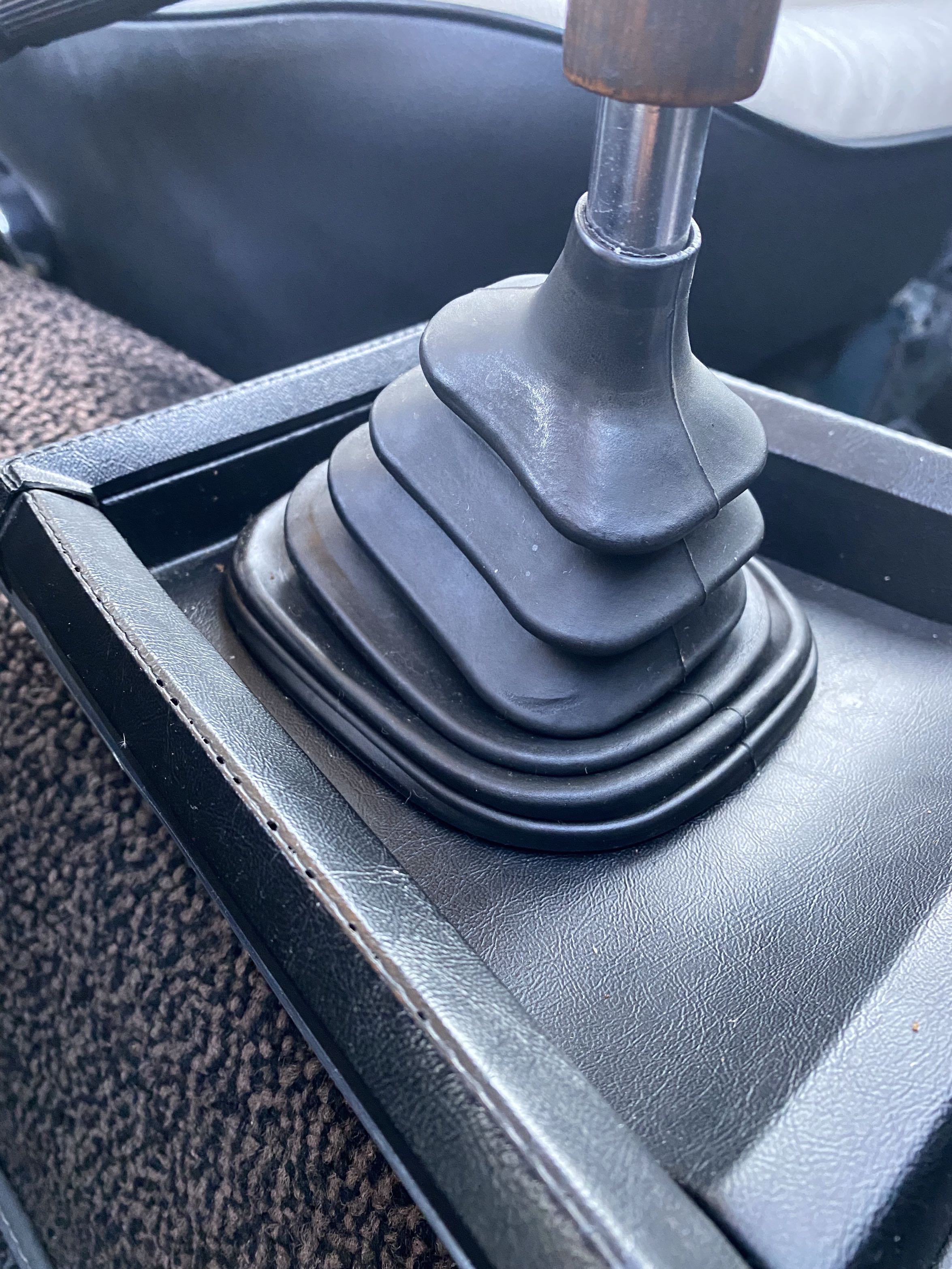

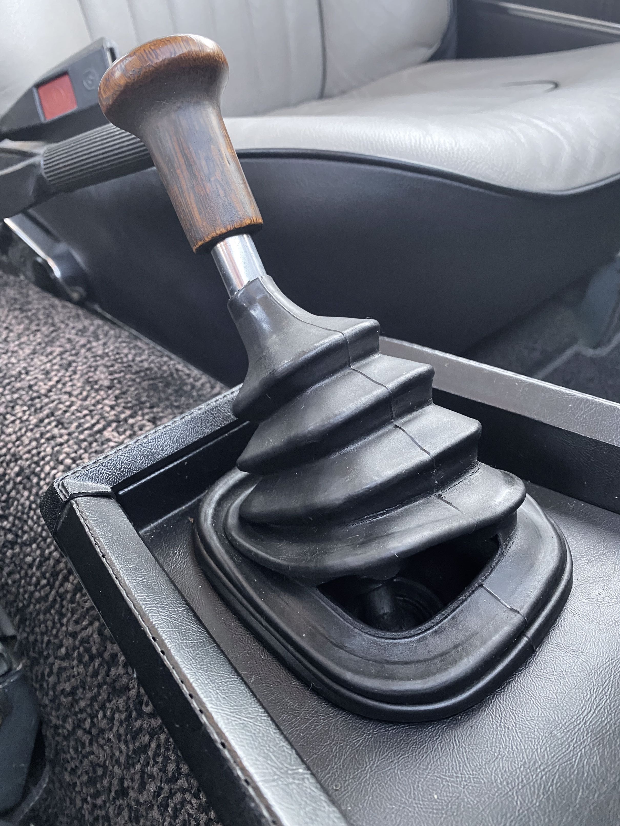

Die Ursache für die Getriebegeräusche ist ein Riss im Gummibalg der Schaltung. Von der Fahrerseite aus nicht zu sehen.
Beim Fahren im ersten und dritten Gang ist dieser Riss geschlossen, weshalb die Getriebegeräusche dann nicht zu hören sind.
Scheinbar ist die Dämpfungsplatte nicht mehr die beste und lässt die Fahr- und Getriebegeräusche von Unterboden durch. Der Gummibalg hat scheinbar eine durchaus gute geräuschisolierende Wirkung.

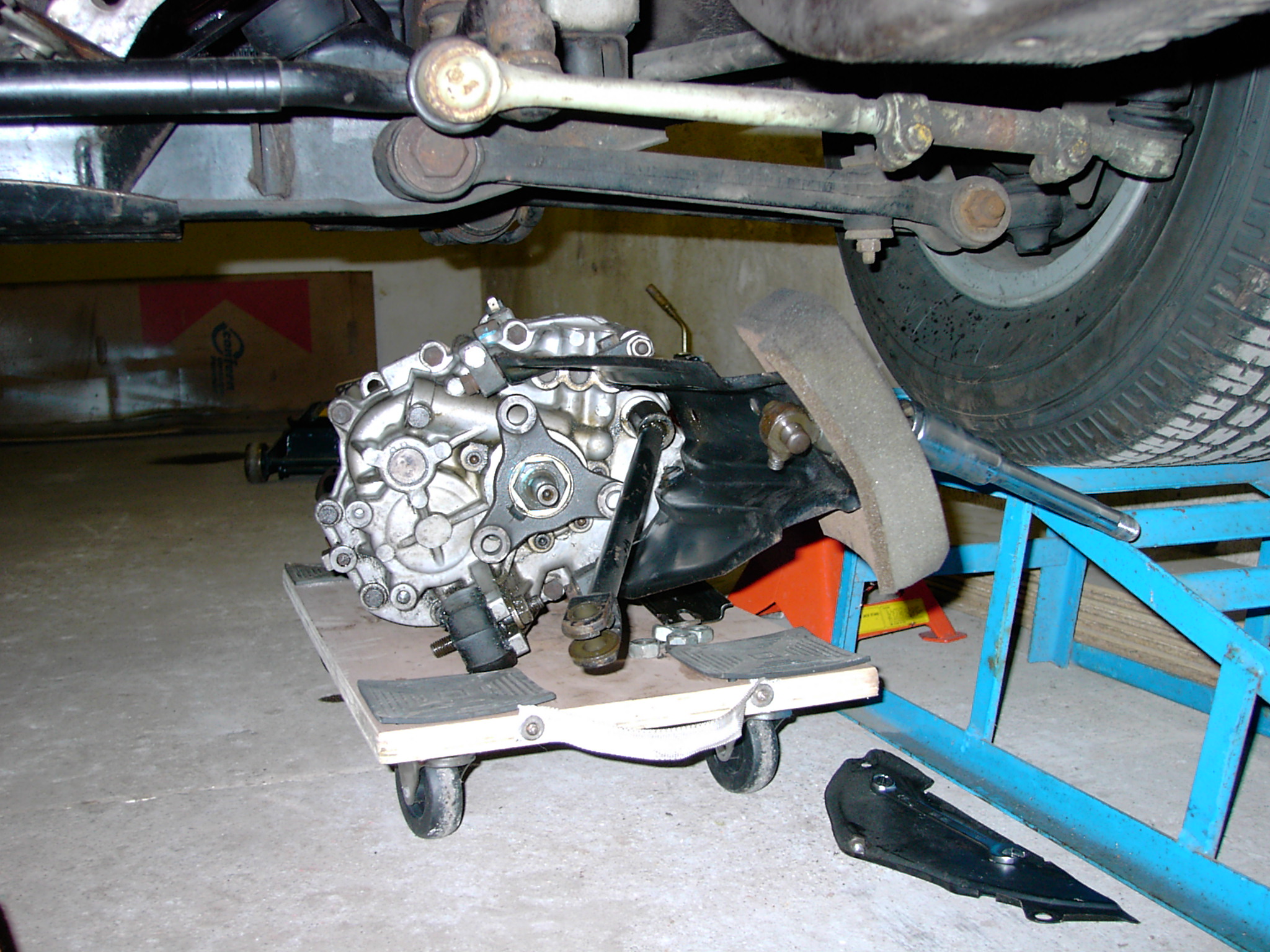

Um diese Dämpfungsplatte zu tauschen, muss man wohl das Getriebe zumindest weit absenken, die Kardanwelle abschrauben und aushängen und am besten den Schalthebel rausnehmen. Ich mach das immer, wenn die Schaltbox eh draussen ist:
