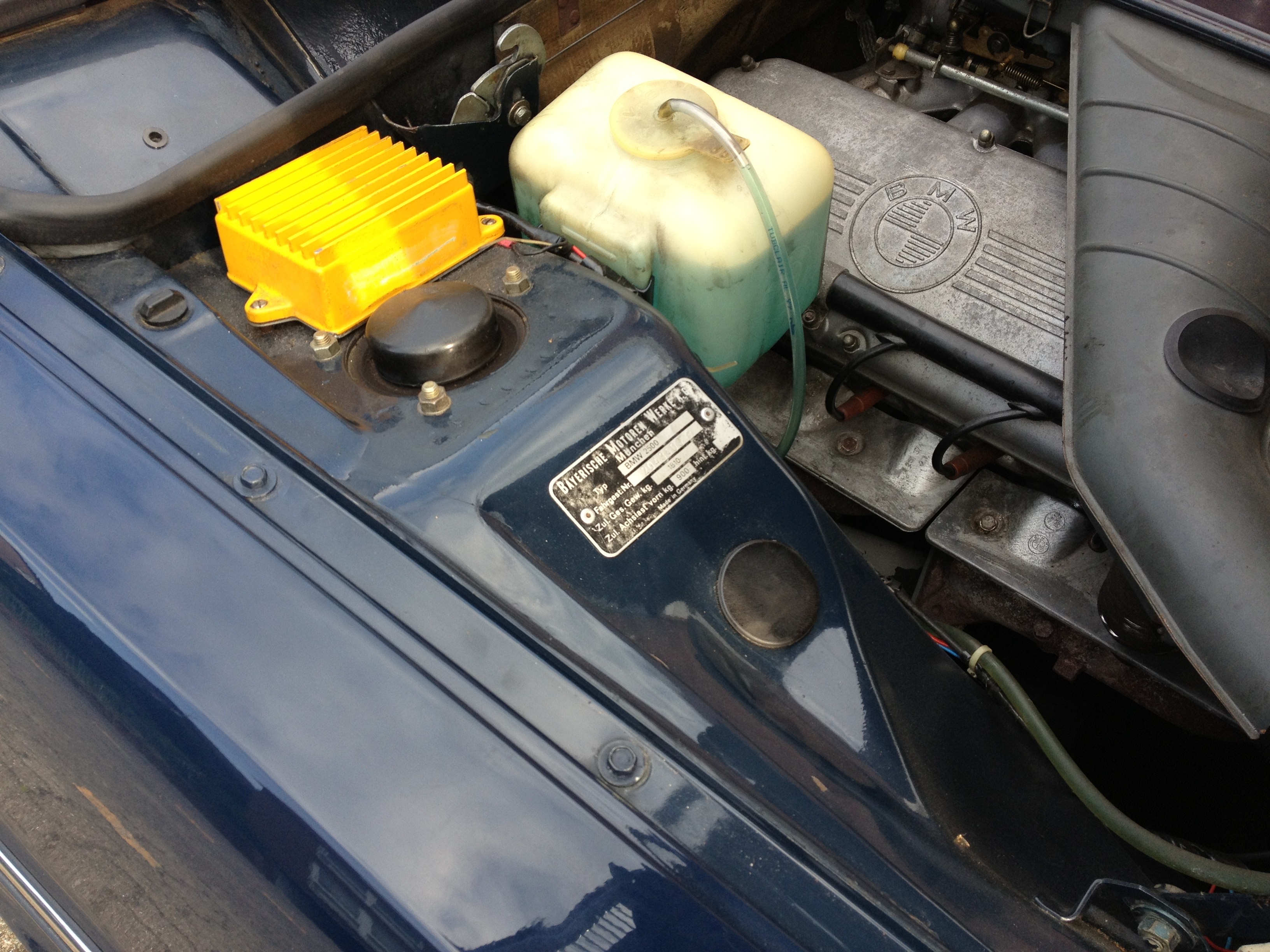

Der Oldie scheint eine elektronische Zündung zu haben. Das sagte mir mal ein Gutachter.

Kann ja nur was am vorderen Vergaser sein. Die Zündung bedient ja alle Zylinder gleichermassen ...
Sieht nach einer Nachrüstzündung aus den 1980ern aus.

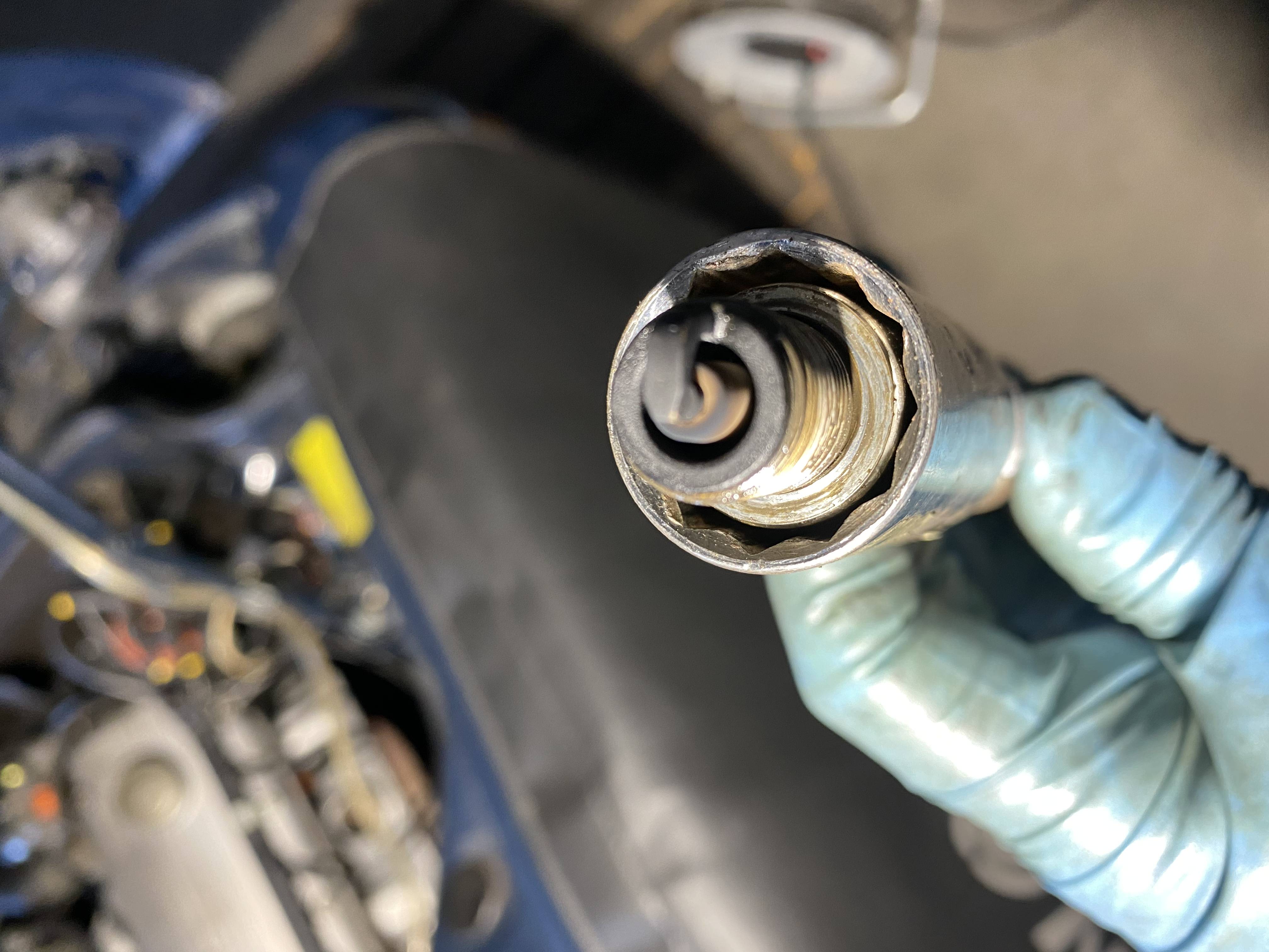

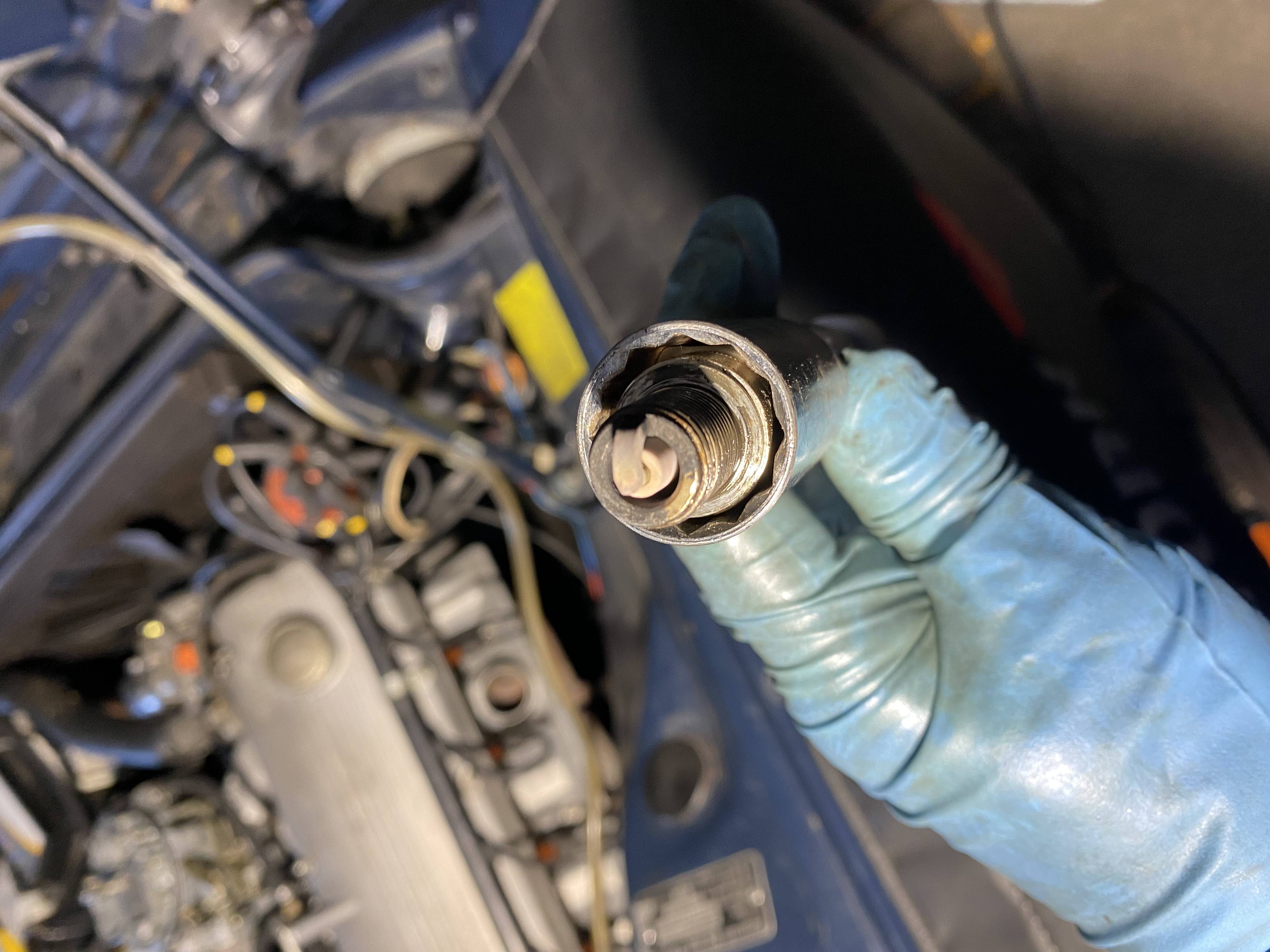

ich habe die Osterfeiertage genutzt, um eine ausgiebige Probefahrt zu absolvieren. Der erste Eindruck: es bleibt weiter rätselhaft, was da passiert ist.
Die gute Nachricht ist, dass der Motor auf allen 6 Zylindern läuft, jedoch im Teillastbereich und beim Gaswegnehmen ruckelt. Außerdem ist die Kaltstartdrehzahl und auch der Leerlauf viel zu niedrig.
Nach meiner Ausfahrt habe ich mir später mal das Kerzenbild der Zündkerzen angeschaut. Die Zündkerzen der Zylinder, die vom hinteren Vergaser gespeist werden, stehen so aus, wie sie sollen. Die anderen jedoch sind schwarz und verrußt. Das Gemisch ist also zu fett. Ich werde mir am kommenden Wochenende den Vergaser noch einmal genauer anschauen und auch die Einstellungen überprüfen.
Leider besitze ich keinen Synchrontester, und auch kein Co-Messgerät, deshalb muss hier wohl Gefühl herhalten.
