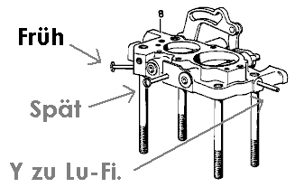

Jetzt habe ich gerade nochmal all meine Literatur durchgearbeitet und dabei ist mir etwas aufgefallen.daher noch zusätzlich die Frage:
Wo muss welcher Unterdruckschlauch (früh und spät Verstellung) am vergaser angeschlossen werden. Meine Unterlagen sind hier etwas widersprüchlich.
Da ich nur die Fliehkraftverstellung kontrolliert habe könnte dies auch noch ein Fehler sein der mir unterlaufen ist.

- Dateianhänge
- zenith_vakuum.png (5.3 KiB) 20435 mal betrachtet

Zu deinem Bild: das Anschlussrohr für die Früh Verstellung ist bei mir nicht an dieser Stelle sondern direkt gerade an dem Drosselklappenteil Richtung Motor ( neben der leerlaufgemisch schraube

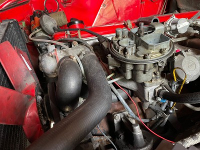

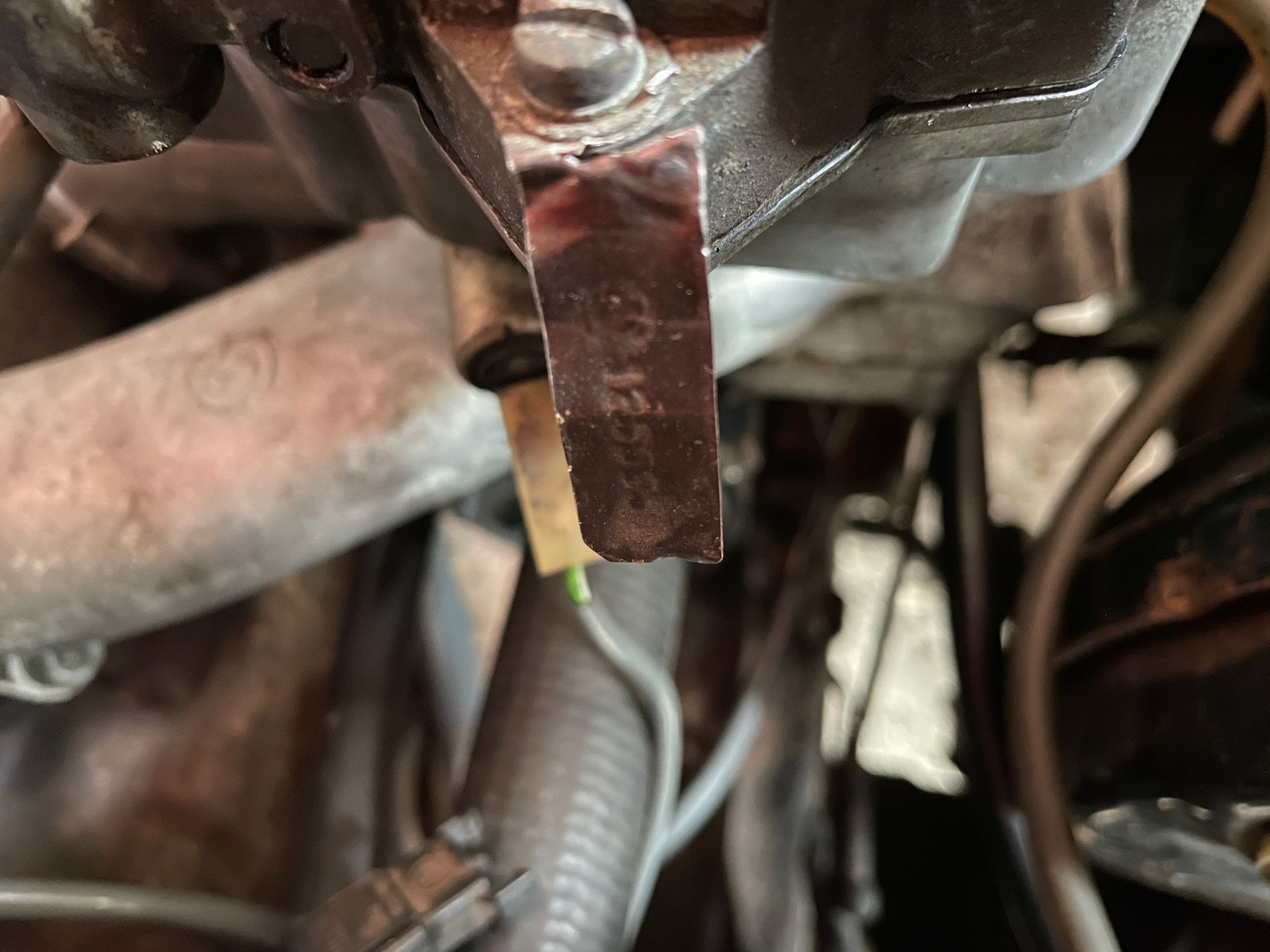

Dann hätte ich da mal eine Frage bezüglich der Startautomatik.
Wohin sollte ich sie denn stellen wenn ich diesen thermoschalter nicht habe.
Normalerweise kommt sie ja in eine Flucht mit dem kurzen Strich am vergaser. Sollte ich sie dann zu dem langen Strich am Ende des Pfeils wo „Rich“ steht drehen?
Leider schaffe ich es heute nicht mehr eine Probefahrt zu machen.
Ich melde mich daher morgen wieder und gebe mal den neuen Stand durch.
Re: Motor dreht nicht über 4000 u/min
Der Thermoschalter (Ventil) hat mit dem Vergaser nichts zu tun. Der ist im Schlauch der Spätverstellung des Zündverteilers. Nicht zu verwechseln mit dem 17° Schalter in der Ansauge für die Starterbeheizung. Aber auch die hat mit der Grundeinstellung der Starterklappenfeder nichts zu tun.
Dass die Membran in der Dose nach einem Jahr schon hin ist, ist ein Hinweis auf das Herkunftsland, welches mit C anfängt.

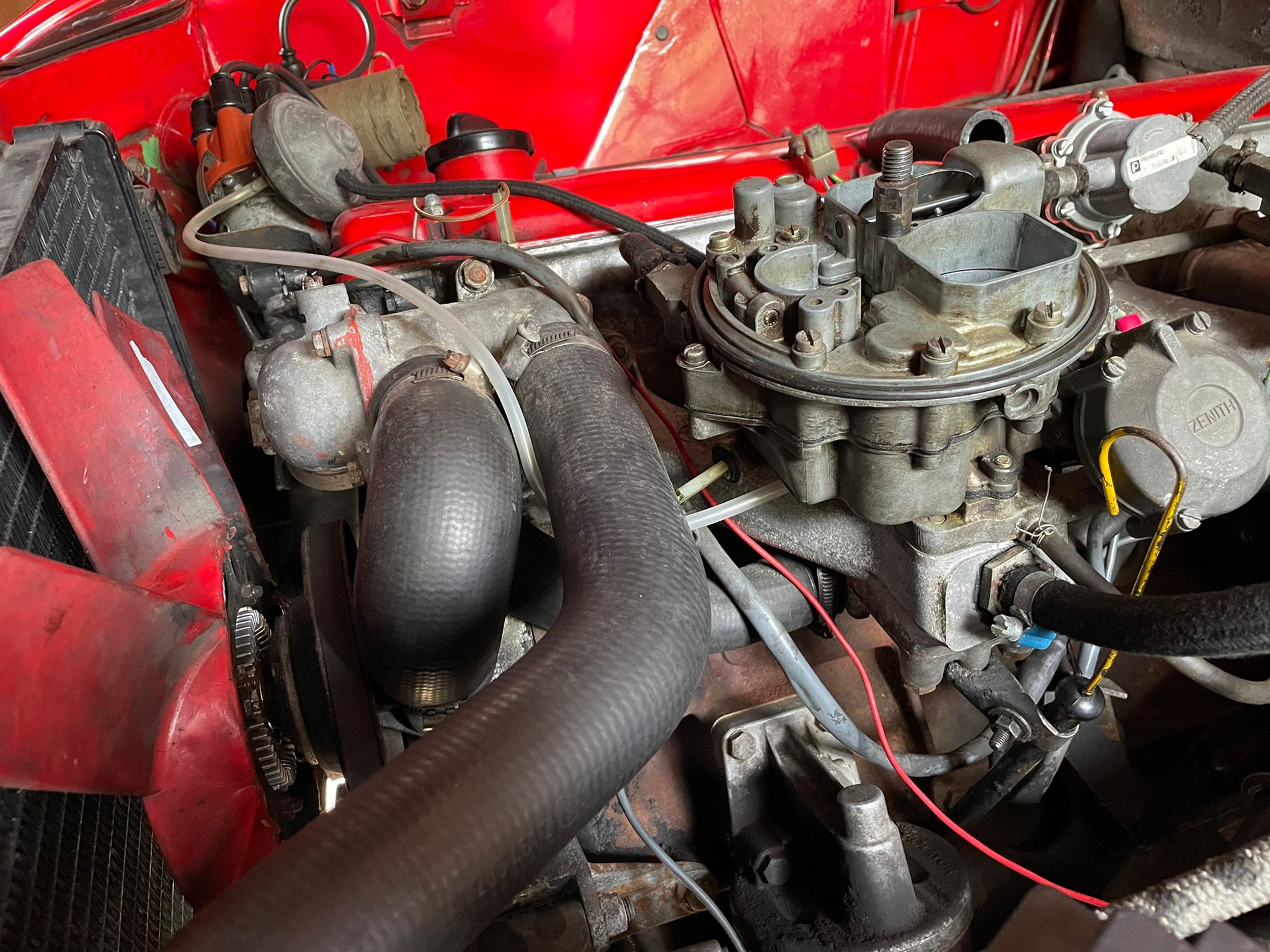

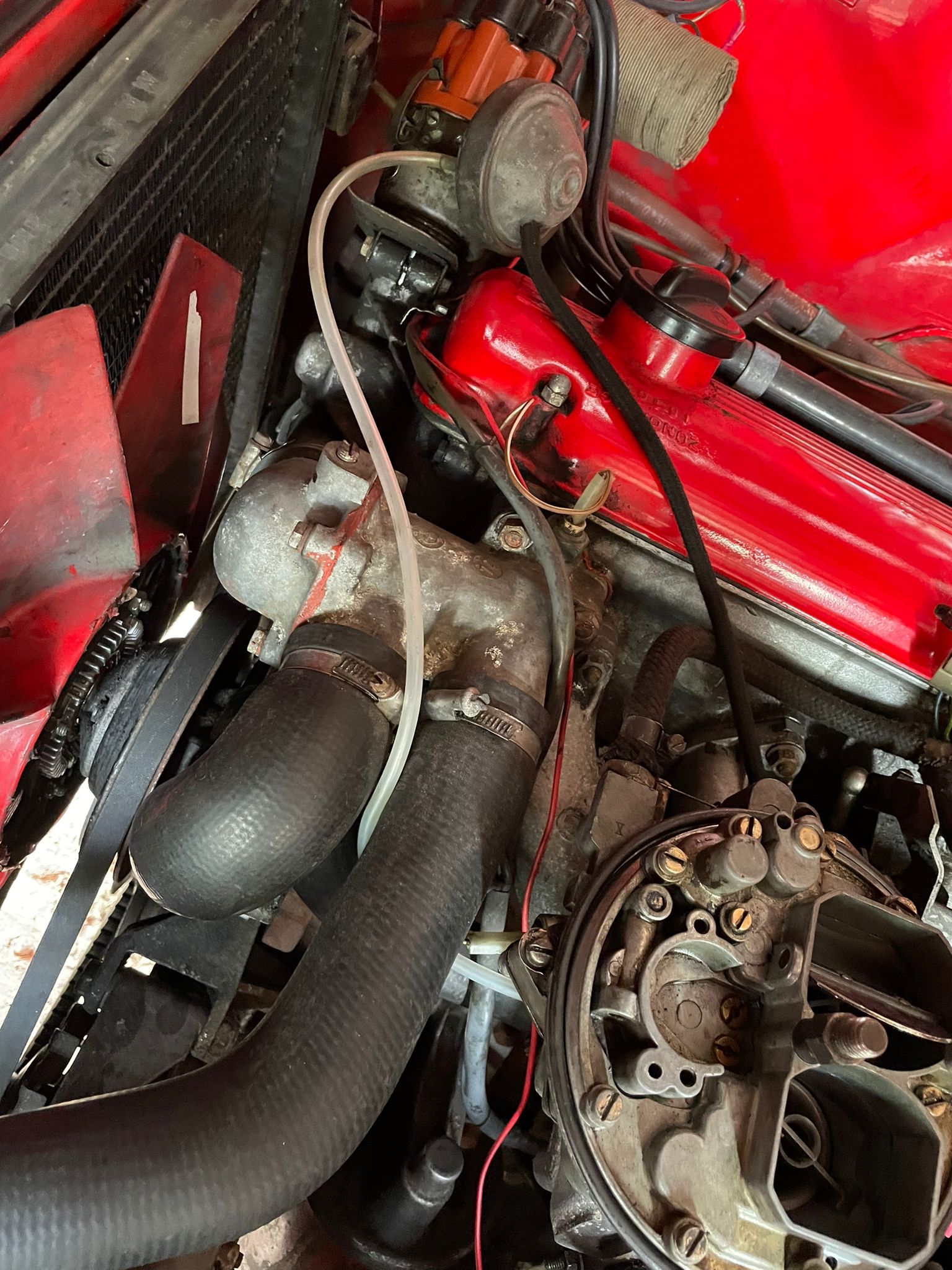

Soo, das Update hat etwas länger gedauert als geplant.
Habe gestern die erste Probefahrt gemacht. Gleich zu Beginn ist mir aufgefallen, dass der Motor im Kalten Zustand ( 20grad Außentemperatur) ziemlich niedrig dreht (500-600rpm).
Sobald der Motor warm ist läuft er sehr ruhig auf 870rpm.
Habe dann nochmal alles überprüft konnte aber keinen Fehler feststellen.
Vorweg vielleicht noch die Info, dass die unterdruckschläuche des zündverteilers tatsächlich vertauscht waren. Habe diese dann korrekt angeschlossen und den Leerlauf neu eingestellt.
Ohne Luftfilter hatte ich eine Drehzahl von 950rpm bei einem co Gehalt von 3,2-3,3.
Wenn der Motor kalt ist und ich ihm einen kleinen Gasstoß verpasse, stirbt er kurzzeitig fast ab. Das hat er sonst auch nicht gemacht.
Wie ? Auf deinem Foto waren sie doch richtig dran.Daniel Ayora hat geschrieben: ↑Do 30. Jun 2022, 08:10
Genau das verhindert die Frühverstellung (zusammen mit der Beschleunigungspumpe), wenn sie richtig angeschlossen ist.Daniel Ayora hat geschrieben: ↑Do 30. Jun 2022, 08:10 Wenn der Motor kalt ist und ich ihm einen kleinen Gasstoß verpasse, stirbt er kurzzeitig fast ab. Das hat er sonst auch nicht gemacht.
