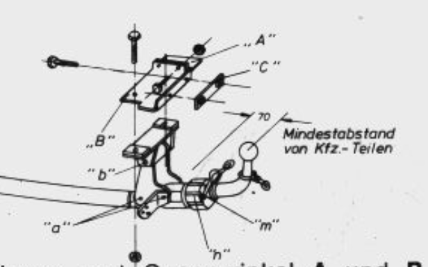

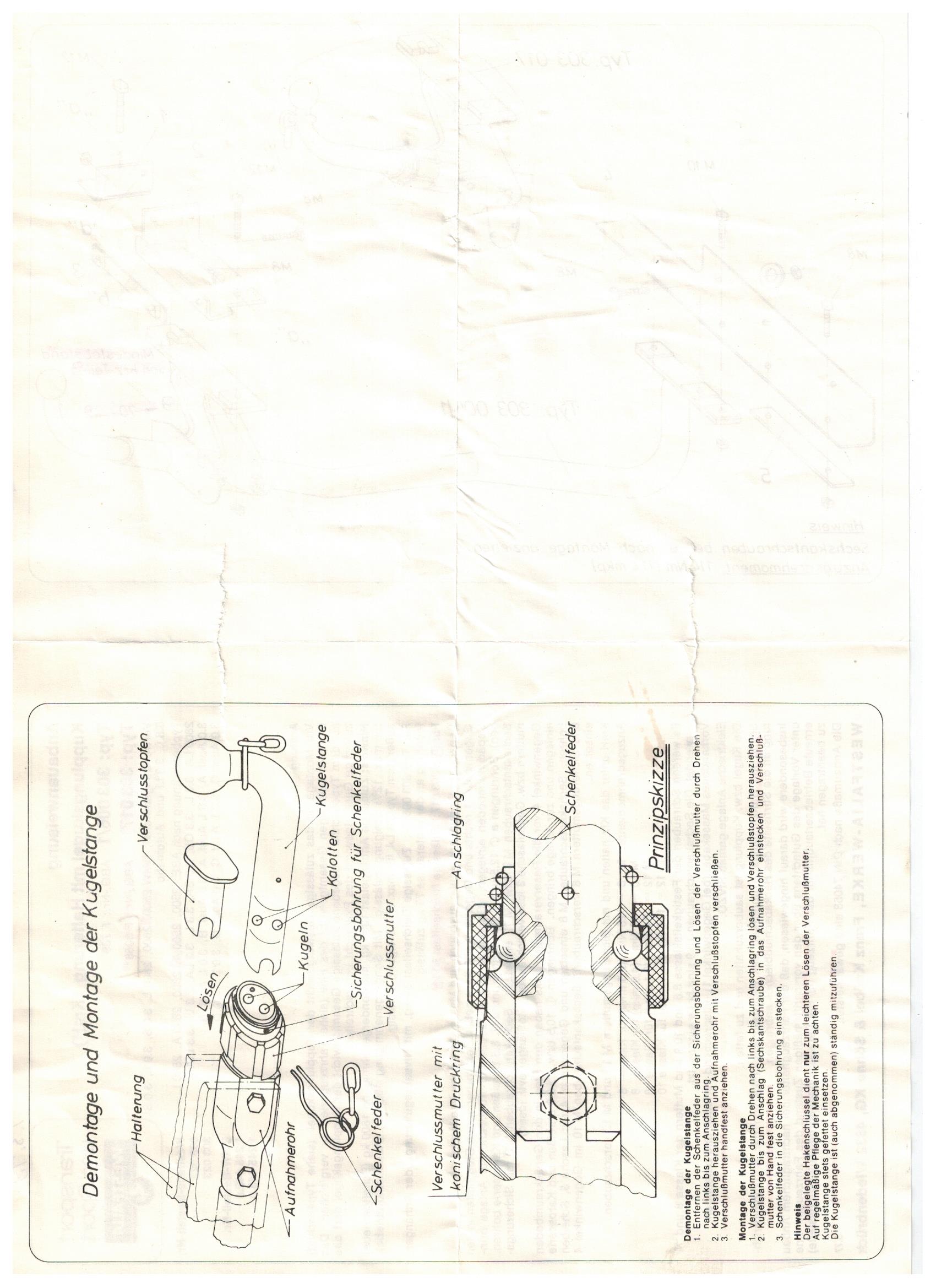

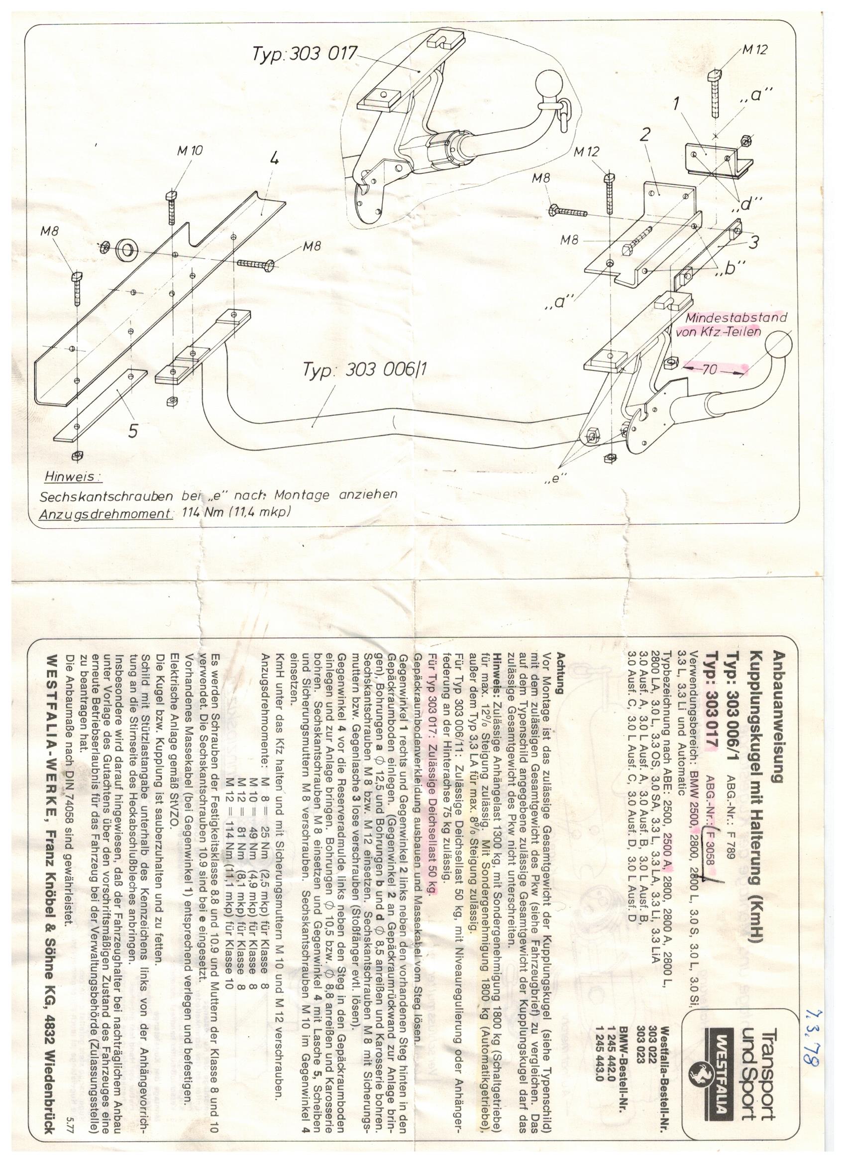

Diese Unterlagen hab ich für die Abnehmbare Westfalia AHK

Danke Roland,
hatte inzwischen bei Westfalia angefragt und nach 1,5 Stunden (wer sagt denn, dass es keinen guten Kundendienst mehr gibt?) die Antwort erhalten, dass meine AHK im Rahmen einer Einzelabnahme montiert wurde. Die vollständige Prüfn. lautet nämlich WW 17152 TP 8
Weiß nicht, ob mir das beim TÜV helfen wird, schaden kann es aber auf keinen Fall. Wenn ich jetzt noch den Haken herausbekomme, ist alles gut.
Vielen Dank nochmal: Bernd
