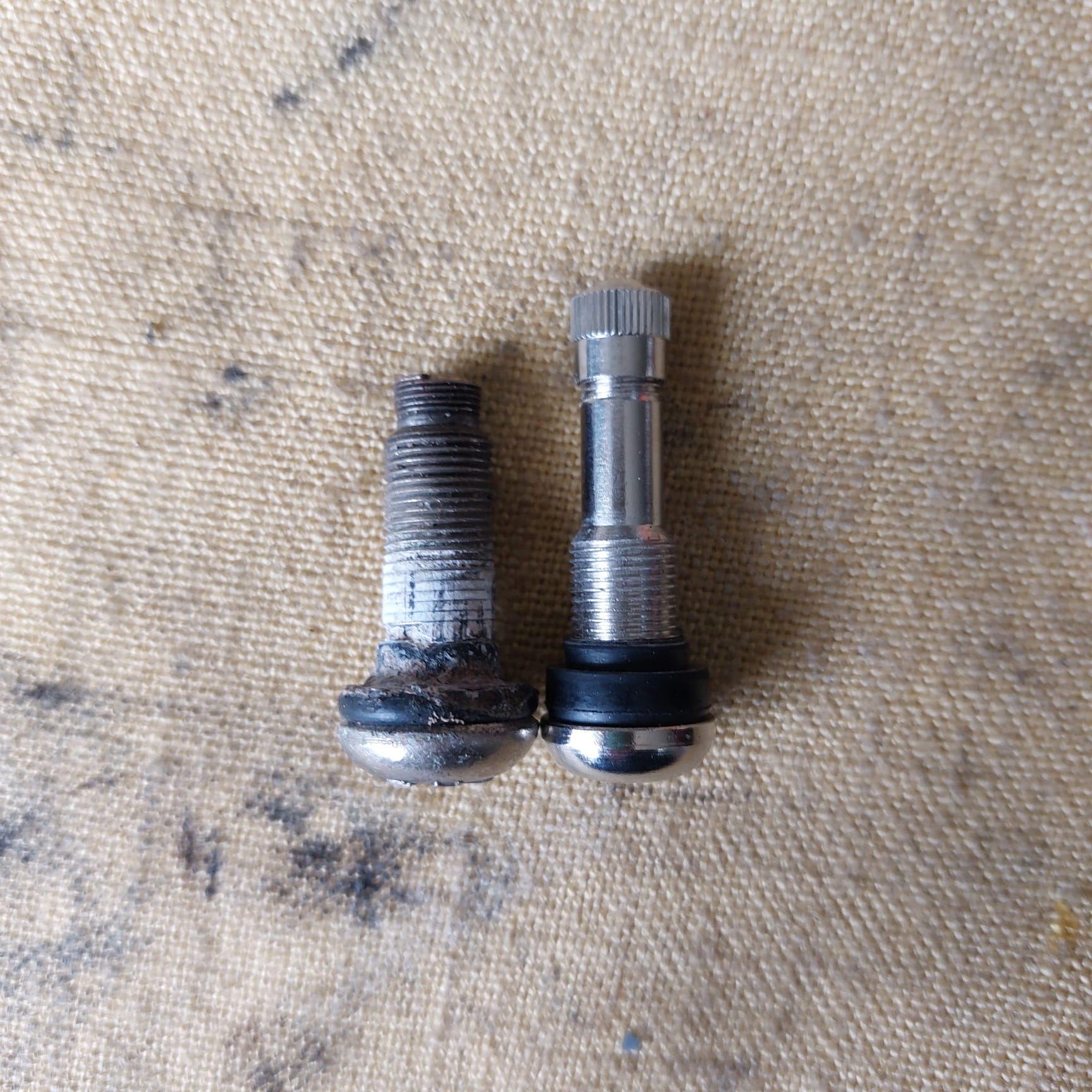

Anbei ein Foto ; links das Orginalventil welche ich benötige und rechts die derzeit angebotenen Ventile für E3 am Markt ( für diese müsste ich die Ventilöffnung innen sozusagen abfräsen um diese zu verwenden )
Hat jemand eine Idee wo ich die / oder solche orginalen Ventile bekommen könnte ( bei BMW Ersatzteile haben sie nur mit den Schultern gezuckt ) ???
oder hat jemand von euch noch welche zum verkaufen ( notfalls auch gebraucht ) ?

Re: Reifenventil/e für Standard Alufelgen E3
https://shop.berner.eu/de-de/p/8311-ven ... 9%5BDSC%5D
oder bei Ihm
https://www.wallothnesch.com/raeder/bmw ... 6-003.html
der hätte die passenden Ventile bzw. die entsprechende Bezeichnung steht auch dabei für woanders schauen

Danke E3 Driver ! ...ich habe gleich einen Satz bei WN bestellt. Notfalls gehen sie halt retour.

Die WN Ventile haben gepasst bzw. passen ;) Vielen Dank für den Tip.

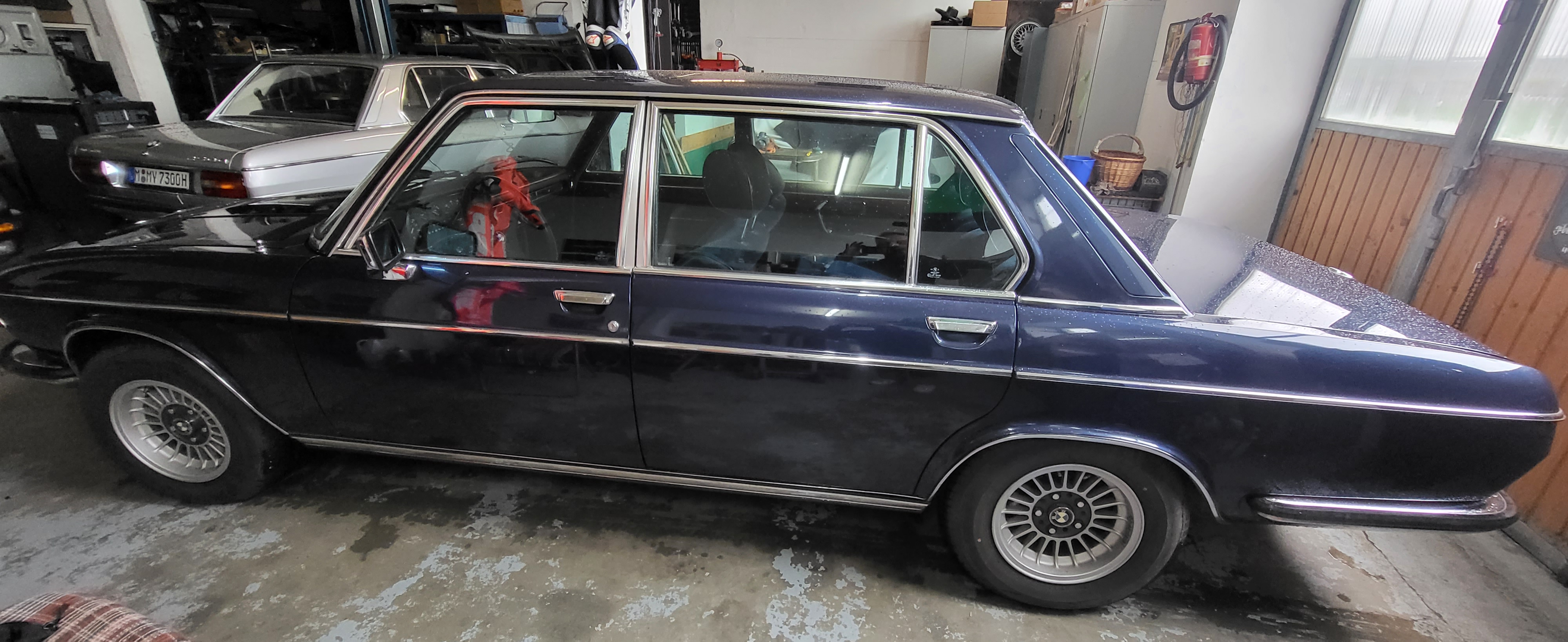

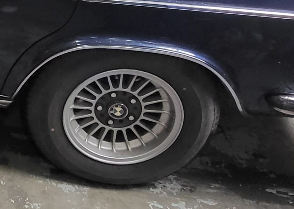

wie gewünscht , Photos der betroffenen E3 Alu Felgen :D
Beiträge: 236
Standard ist die nicht ...
BKMONTREAL
Beiträge: 28
Registriert: Mi 16. Nov 2022, 00:52
Beitrag von BKMONTREAL »
Richtig :D aber gab es als orginales Sonderzubehör
Beiträge: 236
Ok, ich muss deutlicher werden. Das ist nicht dieselbe. Du hast die 7x14 ET11 'Motorsportfelge' (36111117425), die es auch von Alpina gab, allerdings ohne diese Löcher zwischen den Radschrauben, in dem Prospekt ist die 'Standardfelge' (6x14 ET22, 36111119534) abgebildet.
