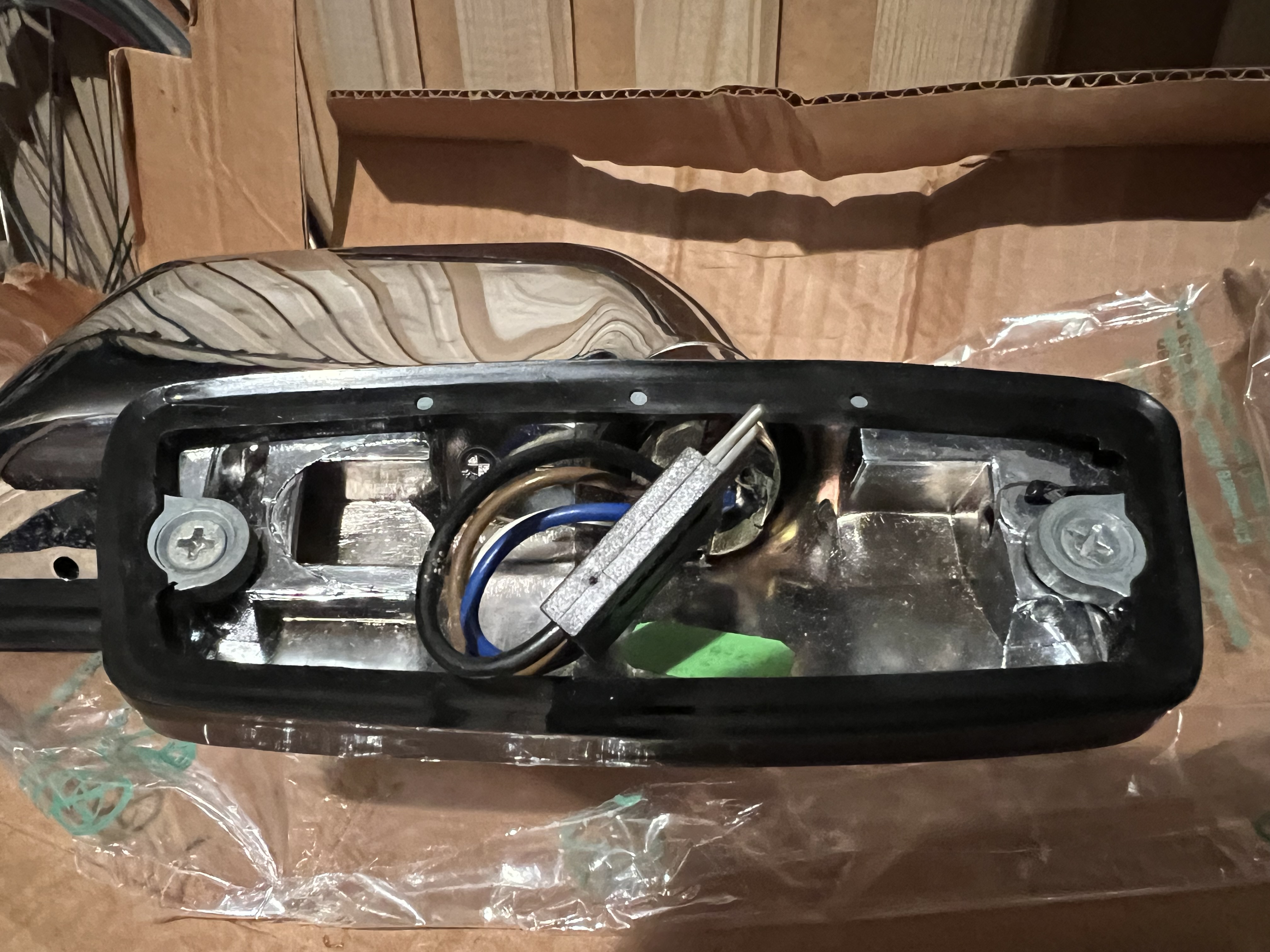

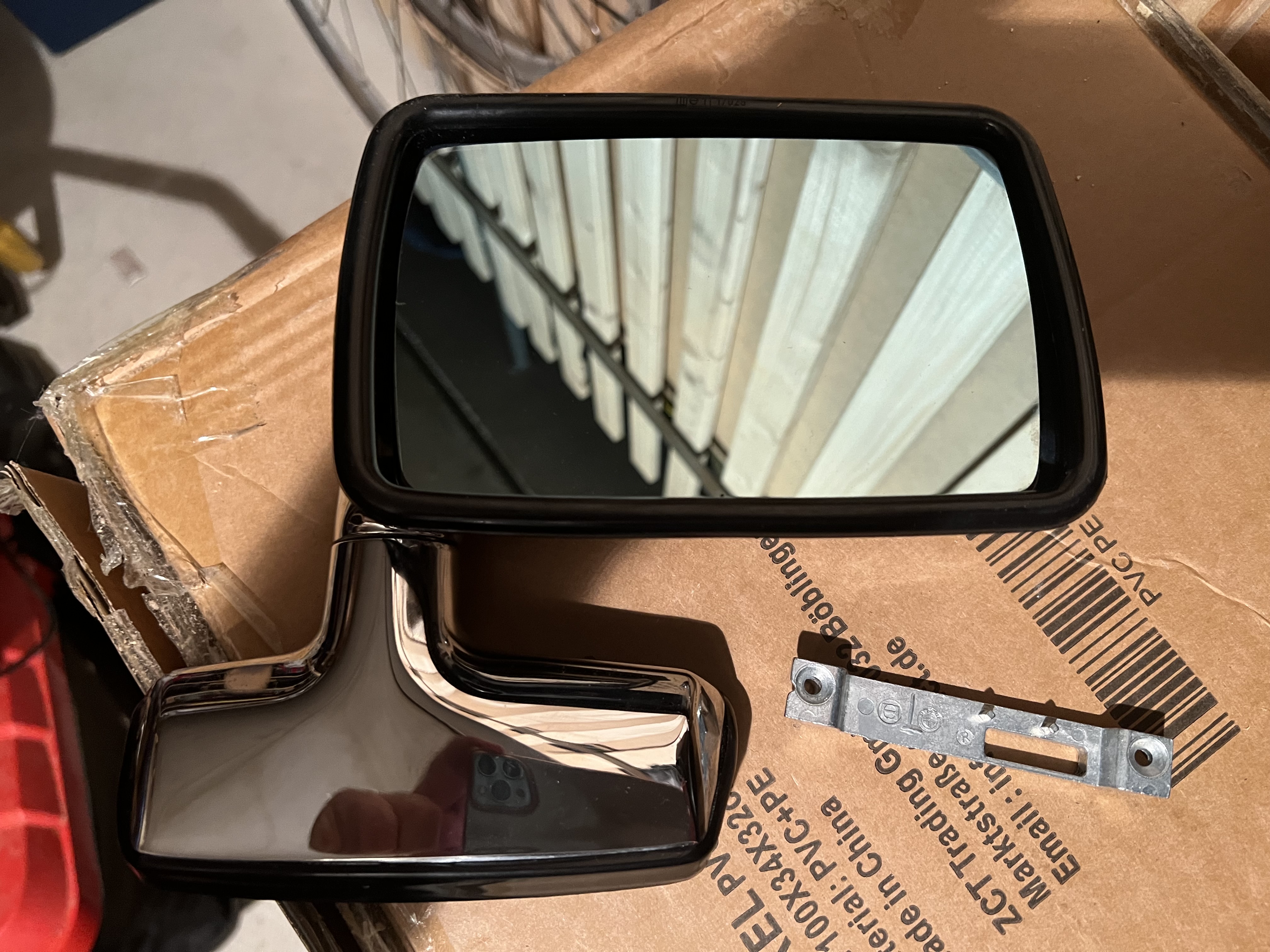

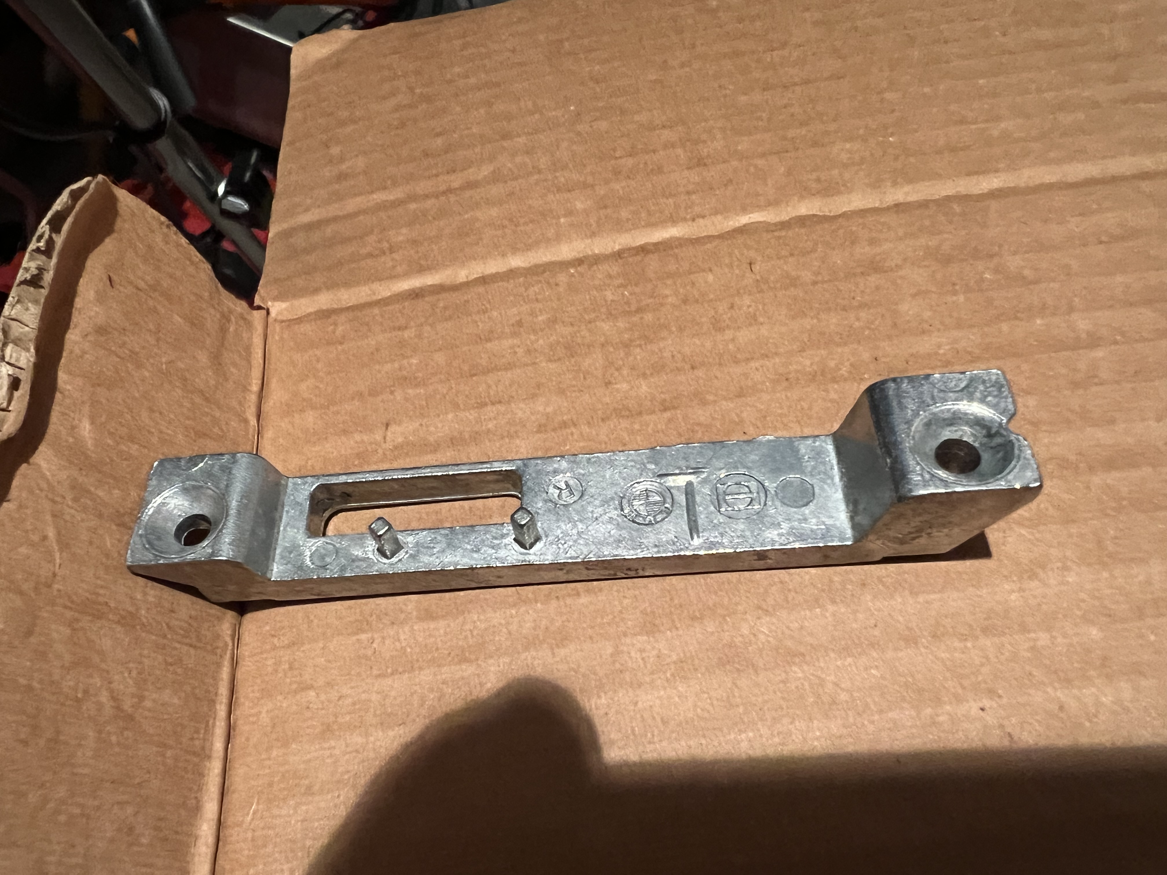

Servus Siggi,
besten Dank für Deine schnelle Antwort, ich hab mal Bilder gemacht sieh sie Dir an, bin gespannt was ich noch alles besorgen muss.

Re: Elektrischer Spiegel rechts was wird benötigt ?
Hallo Werner
Das ist ein Spiegel, der mal an einem E12 oder E21 verbaut war, mit der dicken Unterlage. Aber klar, den kann man auch an eine E3 Tür bauen. Der passende Befestigungskeil ist dabei. 2 Käfigmuttern und 2 Schrauben fehlen dir noch. Ist denn die Madenschraube im Spiegelfuß vorhanden und gängig?

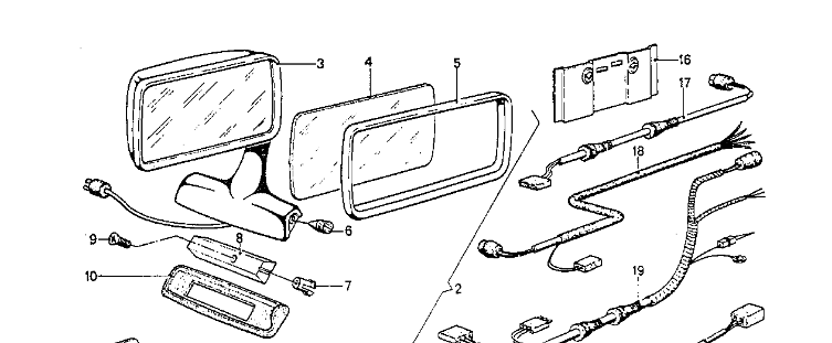

Es wäre noch zu erwähnen, dass zu dem Spiegel immer eine Blechverstärkung in der Tür gehört. Die Käfigmuttern in das alleinstehende Türblatt zu setzen, ist keine ganz so gute Idee.
Die Madenschraube sitzt am hinteren Ende des Spiegelfusses und ist hinter einem kleinen 'Lappen' der Fussdichtung versteckt. Innen tritt sie dann aus dem kleinen Loch hervor, was auf deinen Bildern zu sehen ist (in etwa mittig in diesem Ausschnitt).
Die Verstärkung ist Nr.16, die Madenschraube Nr.6. Witzigerweise ist die Käfigmutter da falschrum eingezeichnet ...

Hallo Tom,
danke für die ausführliche Erklärung, das Verstärkungsblech habe ich schon in der " Suche " abteilung eingestellt aber leider noch kein Angebot erhalten, sind das linke und rechte Blech gleich? Das müßte doch teoretisch nur gedreht werden oder gibt es eines für links und für rechts?
Und ja die Madenschraube ist vorhanden und dreht gut, der Spiegel ist allerdings auch ein NOS Teil, da wäre es schade wenn soetwas fehlen würde.
Das heißt die Käfigmuttern und welche schrauben genau fehlen noch? Sind das die Gewindestifte und die Senkschrauben? Die Körbchenmuttern sind bei W+N leider nicht verfügbar. Hat jemand welche übrig............?
Die Verstärkung, Teilenummer 51161841389 ist links und rechts gleich, aber leider nicht mehr lieferbar. Stand 2019 noch mit ca. 3-4 Euro drin ...
