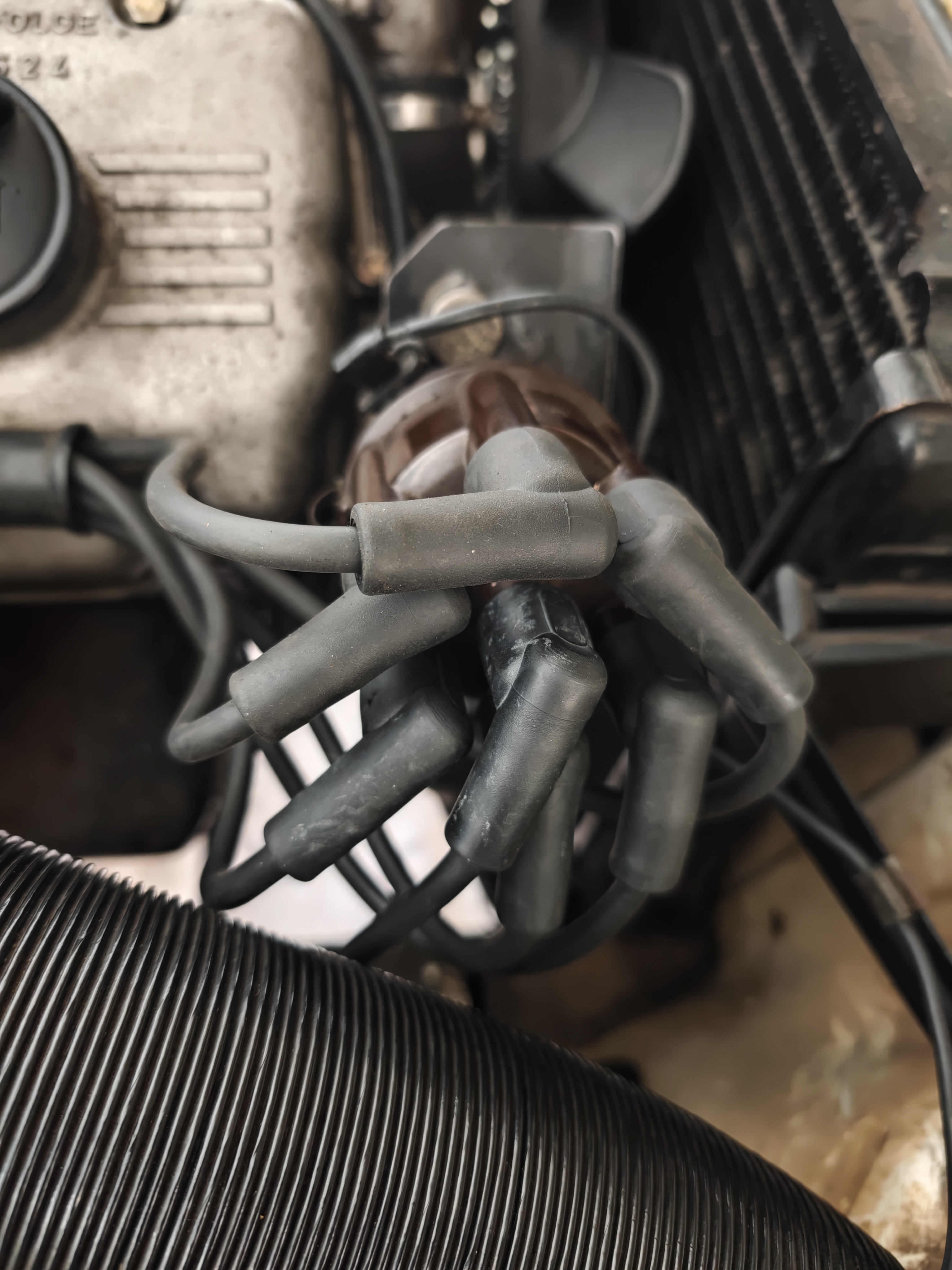

heute habe ich alle alten Zündkabel gegen neue von 123-Ignition ersetzt. Verlief alles soweit reibungslos, nach knapp zwei Stunden war alles erledigt:
Die Zündkerzen und die Zündspule habe ich direkt dann auch noch getauscht. Er sprang nach dem Teiletausch auch direkt an. Gefühlt lief er noch etwas ruhiger und er hat noch etwas besser auf Gasbefehle reagiert, aber im Grunde war die Aktion auch nur die Vorbereitung für die elektronische Zündung.
