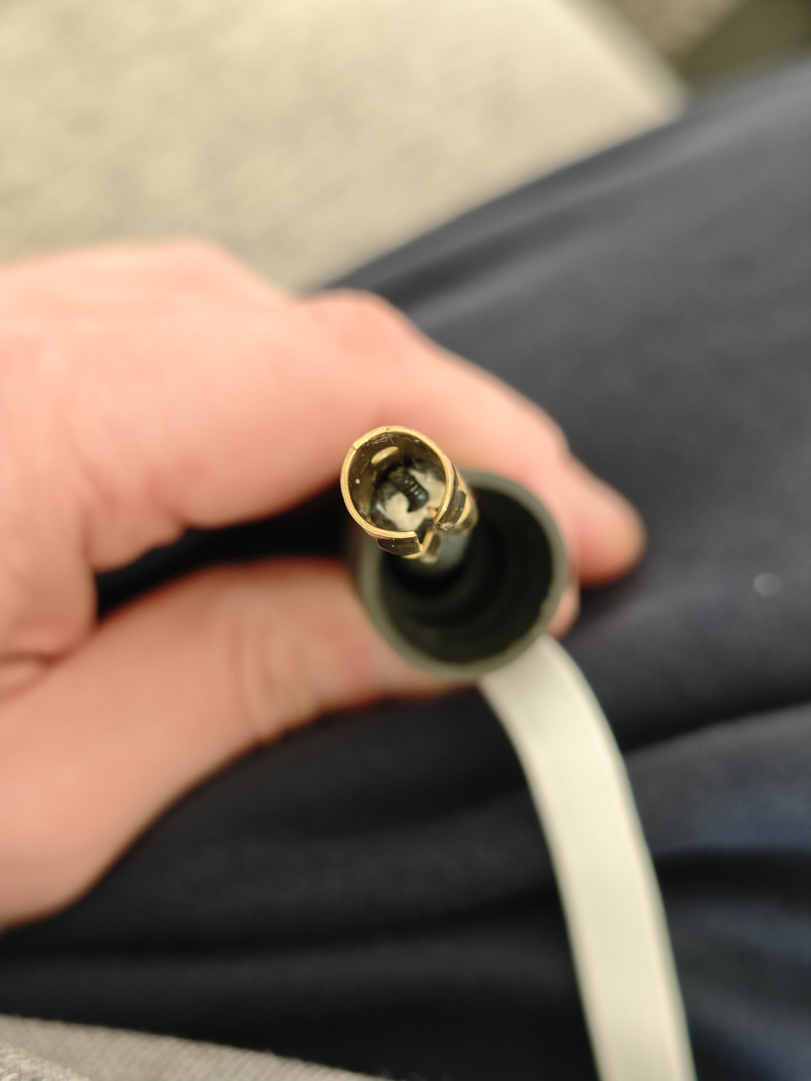

Zündkerzen habe ich schon die NGK BP6ES liegen. Ebenso eine neue Zündspule von 123-ignition (1,5kOhm) und neue Zündkabel von 123-ignition in 7mm Ausführung.

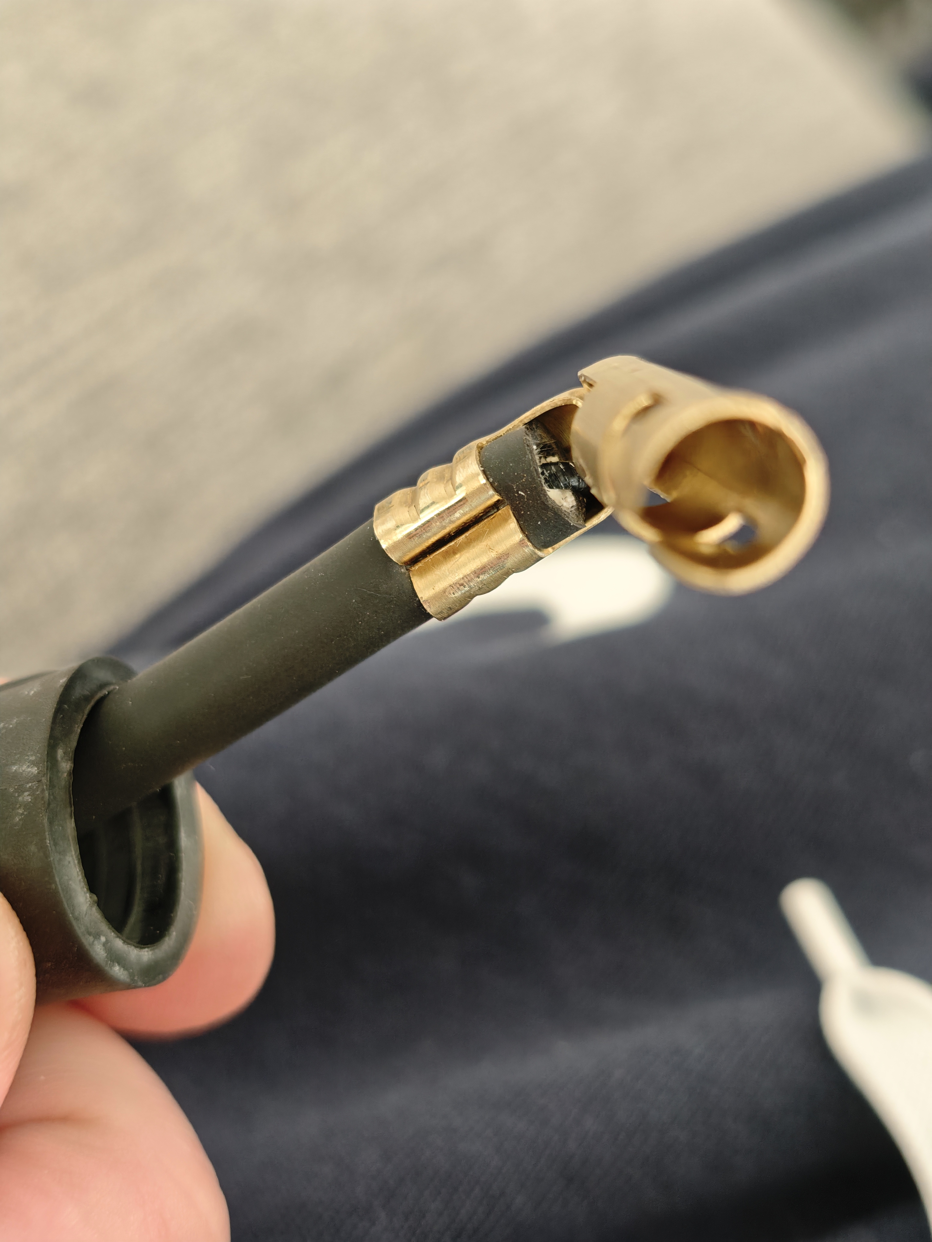

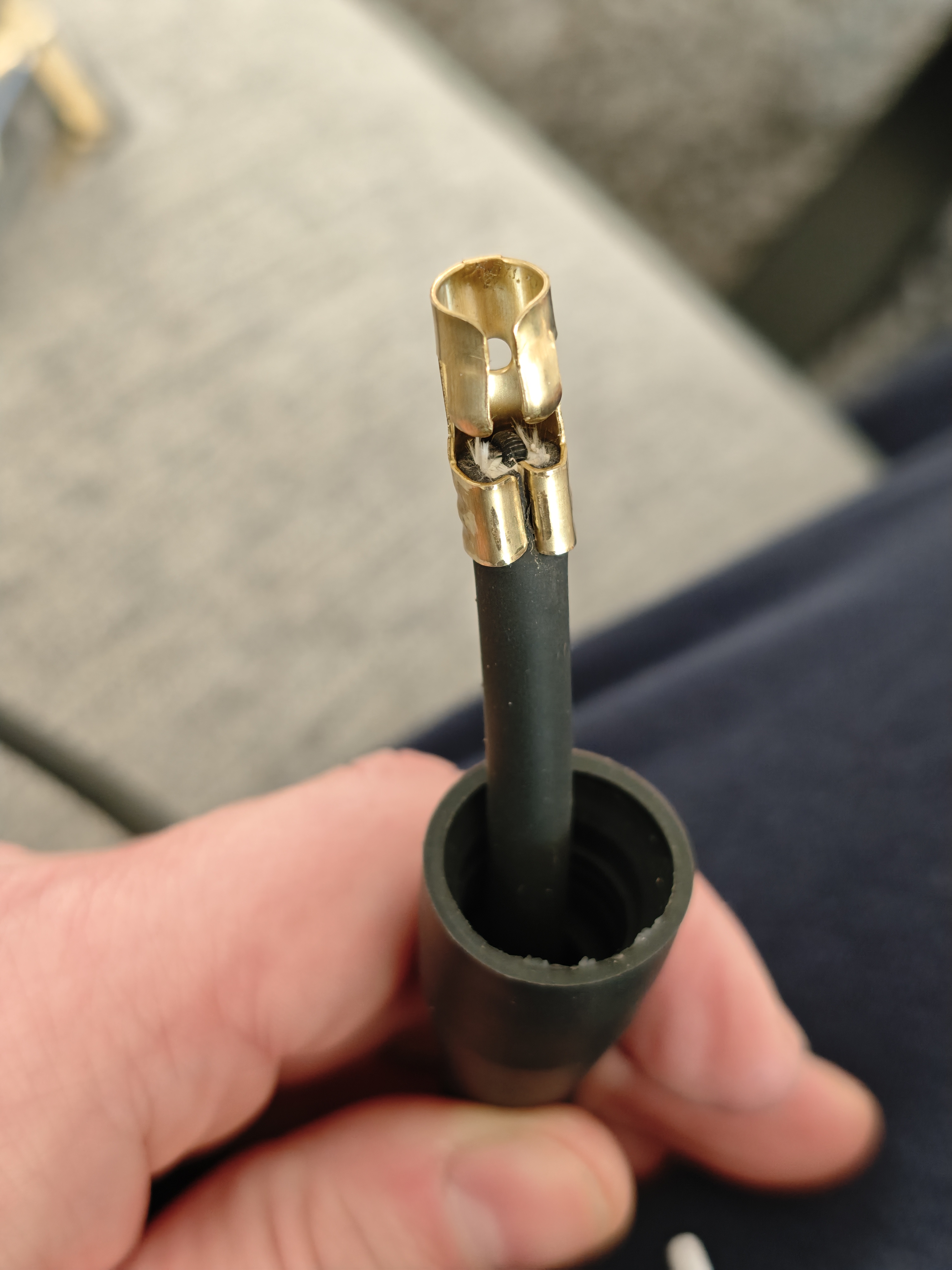

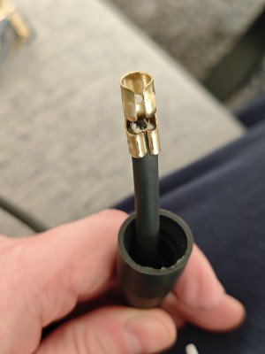

Eben habe ich schonmal das Kabel von der Zündspule zum Zündverteiler gecrimpt:
Mit dem Multimeter gemessen hat das alte Bosch-Kabel ca. 4,5kOhm Widerstand und das neu gecrimpte Kabel 0,6kOhm Widerstand bei gleicher Länge.

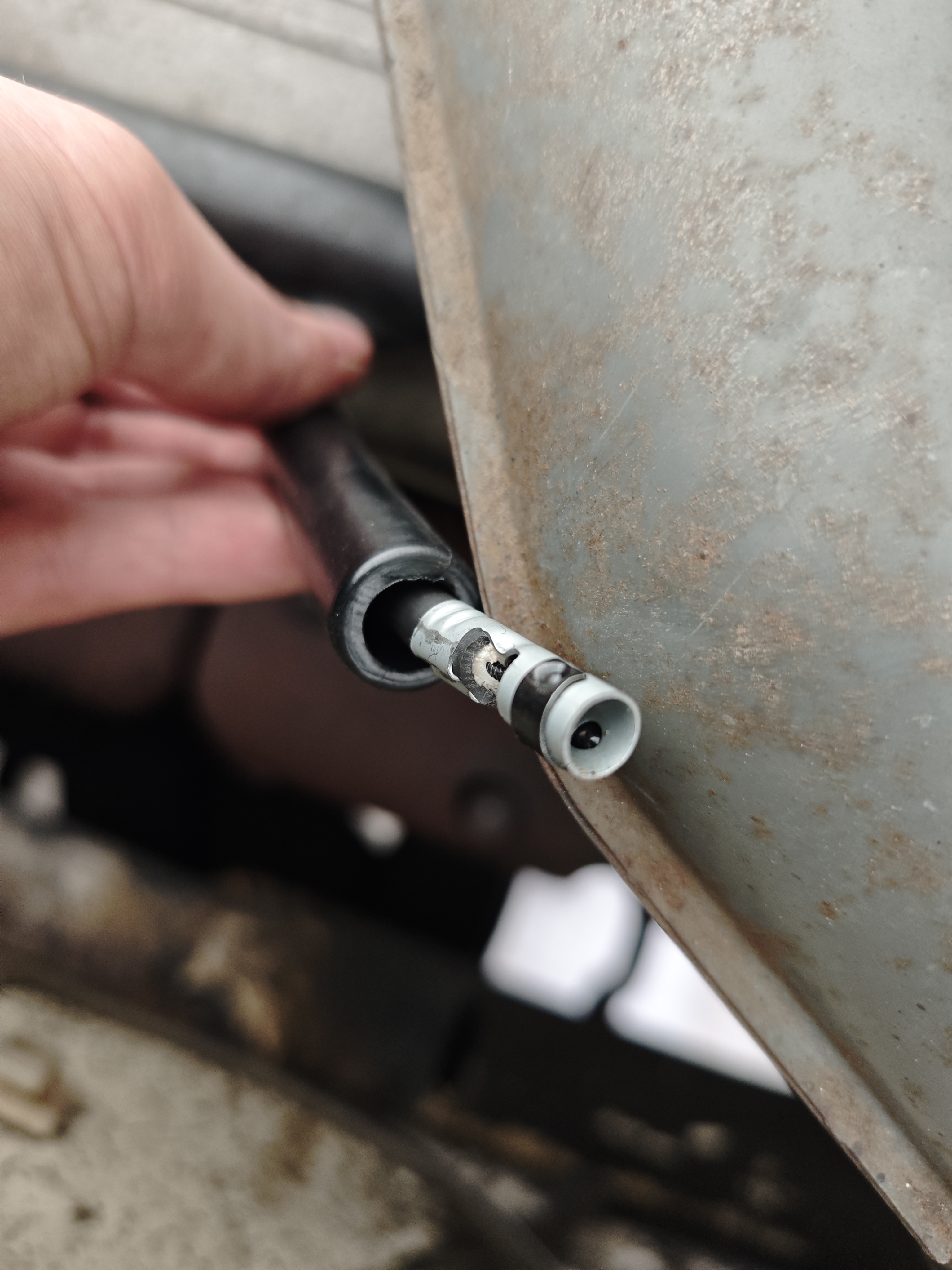

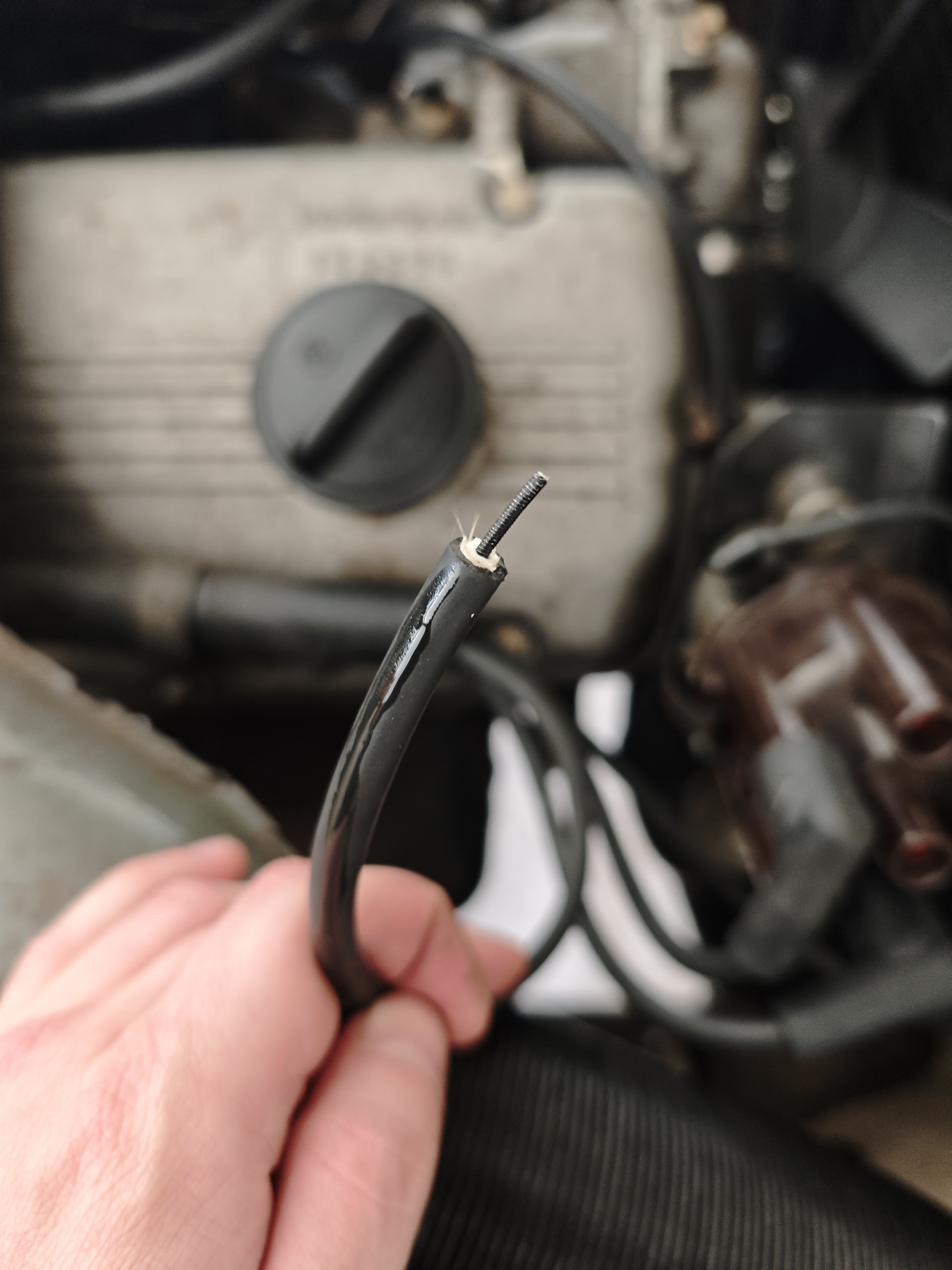

Um die restlichen Zündkabel zu crimpen muss ich diese wahrscheinlich direkt am Fahrzeug crimpen oder?
D.h. erst das hinterste Kabel durch das Rohr schieben und crimpen, dann vorne abschneiden, am Verteiler crimpen und dann zum nächsten Zylinder von hinten nach vorne vorarbeiten. Wenn ich das Zündkabelrohr weiterhin nutzen will, müsste ich nach meinem Verständnis so vorgehen. Wenn jemand Tipps hat, gerne her damit :).

Das Kabel ist Kupfer (~0 Ohm), die 5k Widerstände in den Steckern und die sollte man tunlichst wiederverwenden. Nix Gecrimpe.
Beiträge: 47
Re: Neue Zündkabel
Die Kabel von 123-Ignition sind etwas anders aufgebaut (karbonimprägnierte Glasfaser mit legiertem Edelstahl als weiteres Leitmedium).
Allerdings ist im Zündfinger ein 5kOhm Widerstand vorhanden. Von daher sollte die Übertragung ohne Probleme funktionieren.

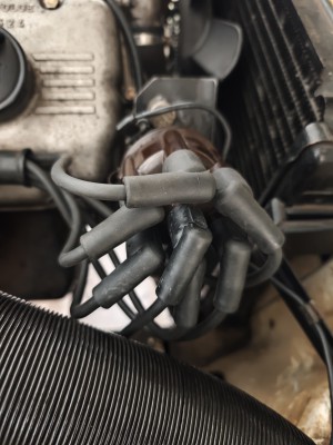

heute habe ich alle alten Zündkabel gegen neue von 123-Ignition ersetzt. Verlief alles soweit reibungslos, nach knapp zwei Stunden war alles erledigt:
Die Zündkerzen und die Zündspule habe ich direkt dann auch noch getauscht. Er sprang nach dem Teiletausch auch direkt an. Gefühlt lief er noch etwas ruhiger und er hat noch etwas besser auf Gasbefehle reagiert, aber im Grunde war die Aktion auch nur die Vorbereitung für die elektronische Zündung.
