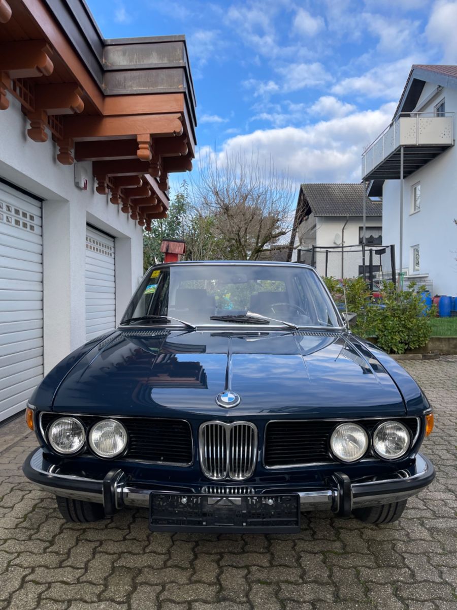

Hallo zusammen. Ich wollte mich kurz bei Euch vorstellen. Seit ein paar Tagen bin ich stolzer Besitzer eines zweiten BMW Oldies. Nach einem 72er 2002tii ist nun auch noch ein 3.0S aus 1972 in die Garage eingezogen. Das Fahrzeug ist in einem sehr schönen Zustand, nur die Gänge im Getriebe zu finden ist eine Herausforderung. Daher auch schon mal die erste Frage an Euch. Bei den BMW E10 war es einfach ein E21 Getriebe zu verbauen, welches am Markt einfacher zu finden war und oftzmals auch 5 Gänge hatte. Passt in einen E3 nur ein E3 Getriebe oder gibt es dort Alternativen einer Nachfolgeneration? Danke für Euer Feedback. Grüße. Hartwig

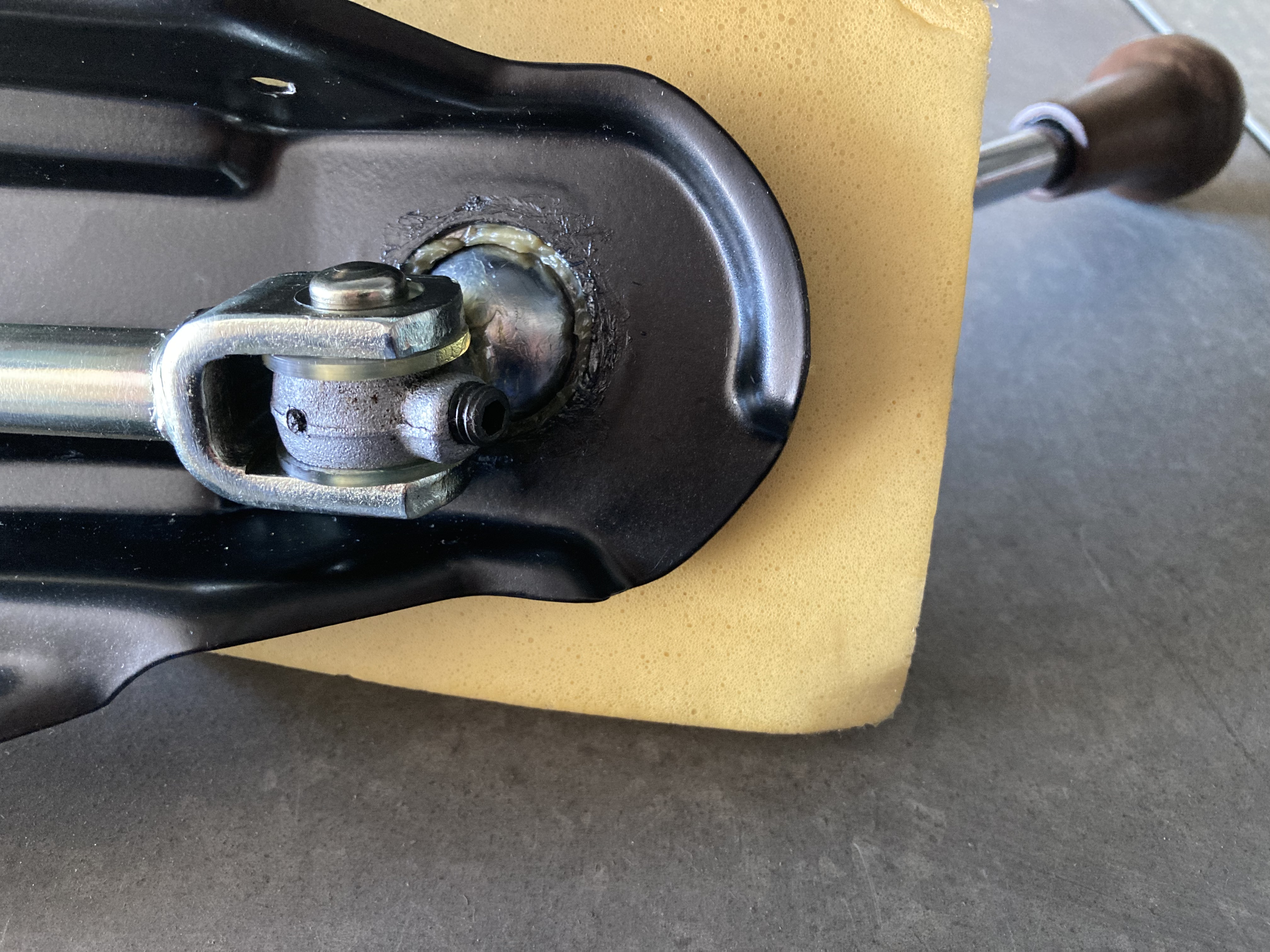

Und weil ich es immer schön finde, ein Forum bzw. eine Antwort mit Bilder zu unterstützen hab ich mal ein Bild gemacht wie das aussehen sollte.
Sehr oft sind diese Plastikbuchsen, welche links uns rechts von der Schaltstange, direkt in der U-Gabel sitzen defekt oder komplett weggebröselt. Einmal erneuert, hast du in diesem Bauteil wieder für viele Jahre ein knackige Schaltung.

Vielen Dank! Ich melde mich, wenn ich weiß wie es bei mir ausgesehen hat!
Siggi hat geschrieben: Mi 1. Mär 2023, 19:38 Hallo
