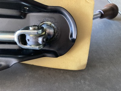

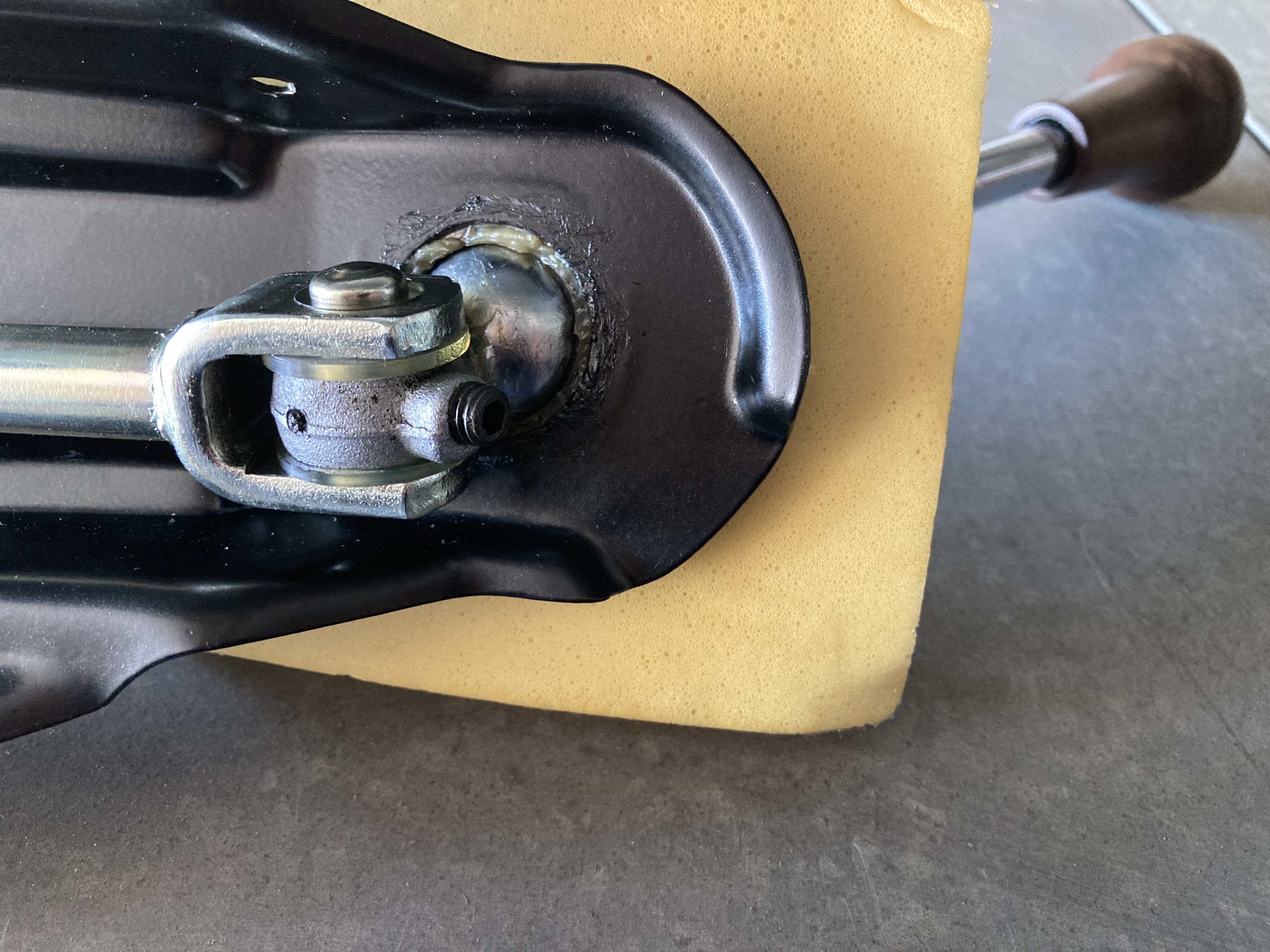

Und weil ich es immer schön finde, ein Forum bzw. eine Antwort mit Bilder zu unterstützen hab ich mal ein Bild gemacht wie das aussehen sollte.
Sehr oft sind diese Plastikbuchsen, welche links uns rechts von der Schaltstange, direkt in der U-Gabel sitzen defekt oder komplett weggebröselt. Einmal erneuert, hast du in diesem Bauteil wieder für viele Jahre ein knackige Schaltung.

Vielen Dank! Ich melde mich, wenn ich weiß wie es bei mir ausgesehen hat!
Siggi hat geschrieben: ↑Mi 1. Mär 2023, 19:38 Hallo
