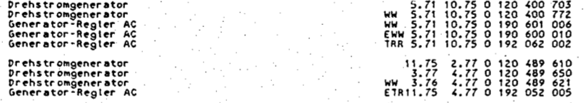

es gibt verschiedene Limas, aber die Bauform ist stets dieselbe. Frühe Limas hatten den Regler extern und es gab 45A und 55A. Das Bild ist von meinem 3.0s von Herbst 76, die am Li sollte dieselbe sein.
Hier die Bosch Nummern:
