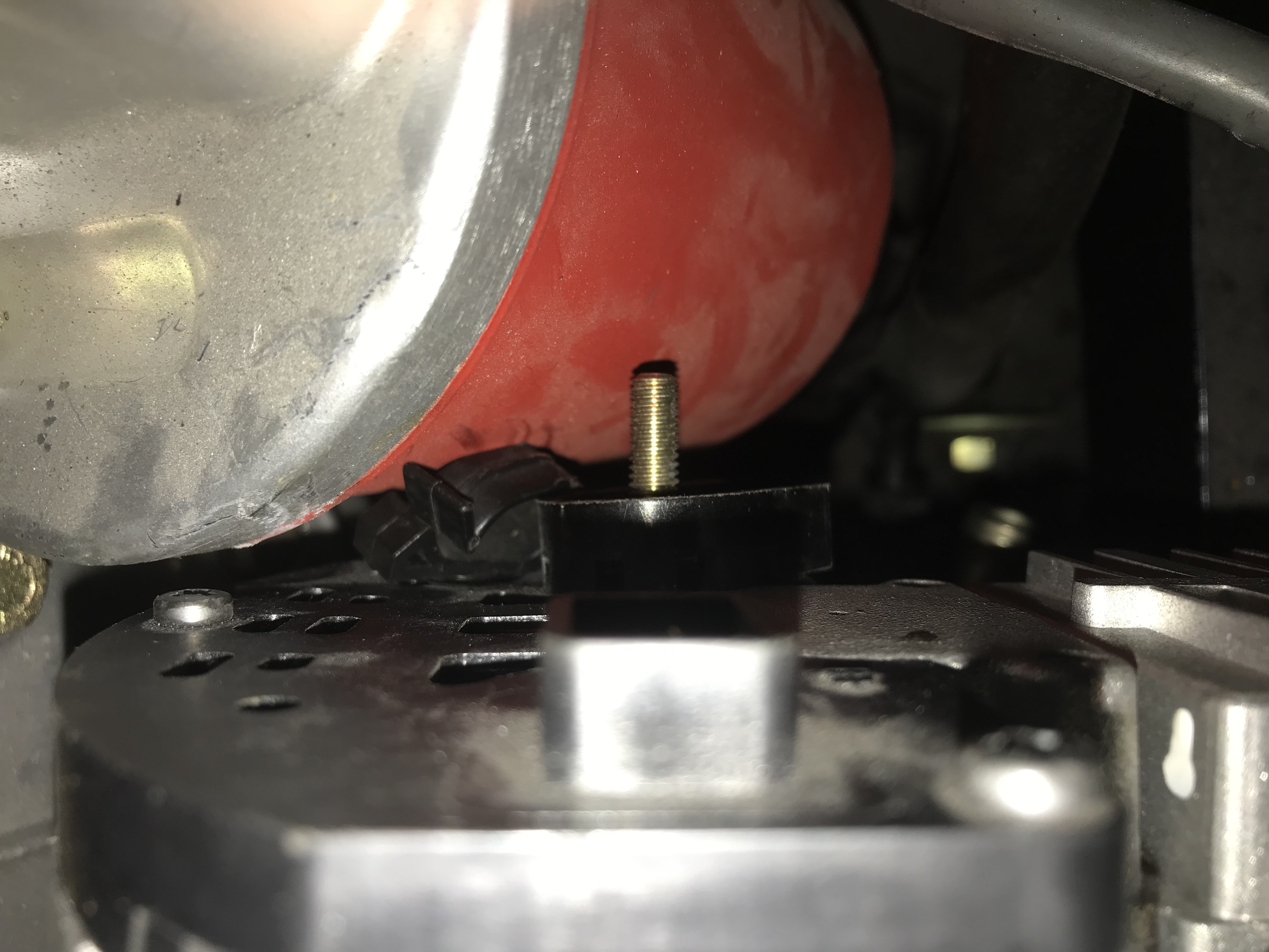

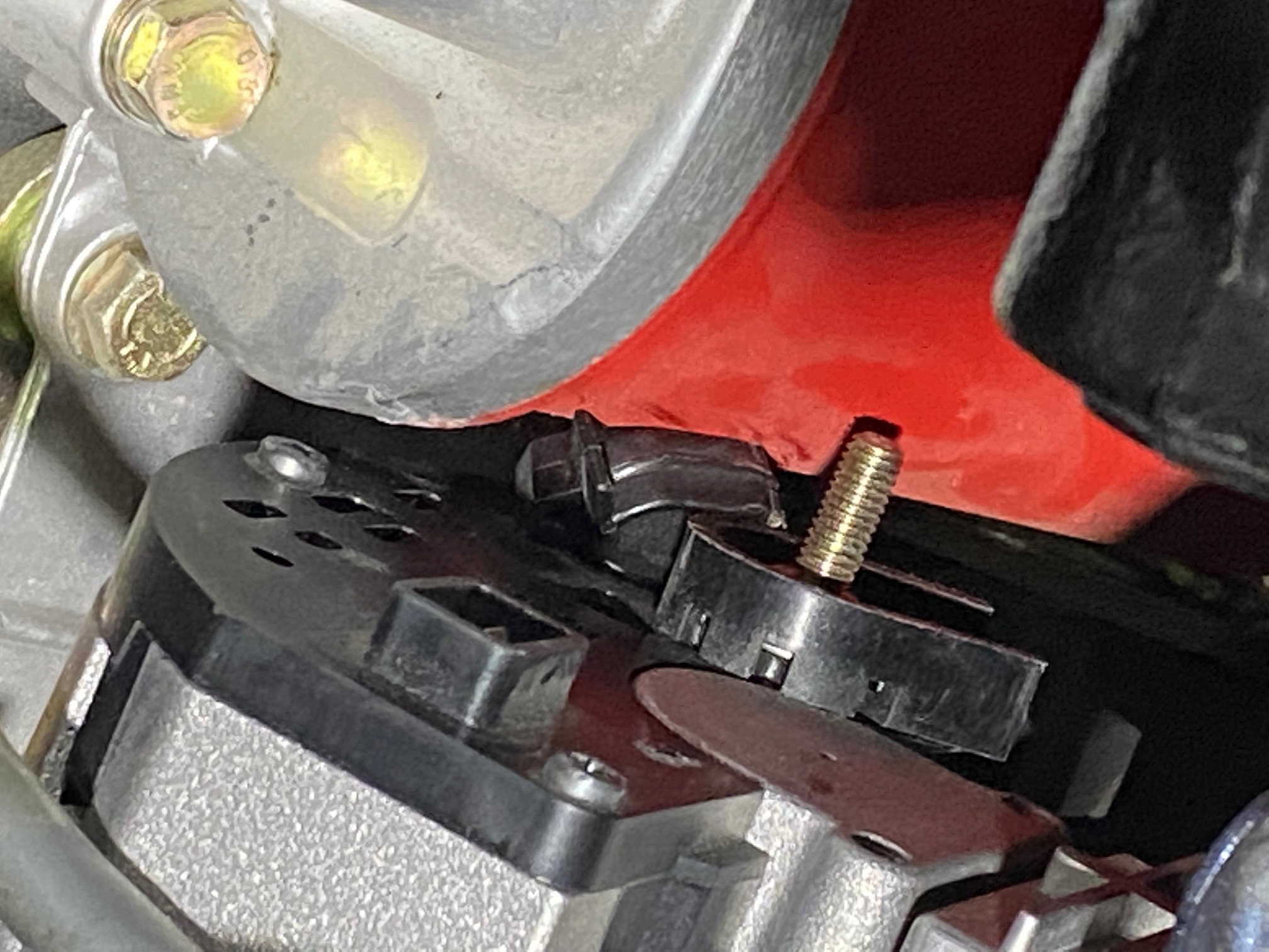

nach langer Abwesenheit (Krankheit) wieder am Ball mit dem 3,3 Li meines Chefs.Habe eine Frage zum Einbau der Lichtmaschine.
Wird die Lichtmaschine von unten ein gebaut?Von oben passt die Austauschlichtmaschine nicht,der B+ Anschluss geht nicht am Ölfilter
vorbei und ich komme noch nicht an die Spannlasche.Da ich die alte Lichtmaschine einschicken musste konnte ich auch nichts vergleichen.
Was mir noch aufgefallen ist das das rote Kabel im Fahrzeug ein 8mm Kabelauge hat, und an der Lichtmaschine ein 6mm Anschluss ist.
Vielleicht hat einer der Spezis einen Tipp für mich.Was sein könnte dass die Lima von unten eingebaut wird was ich noch nicht nachsehen
konnte.
mfG G.Körting

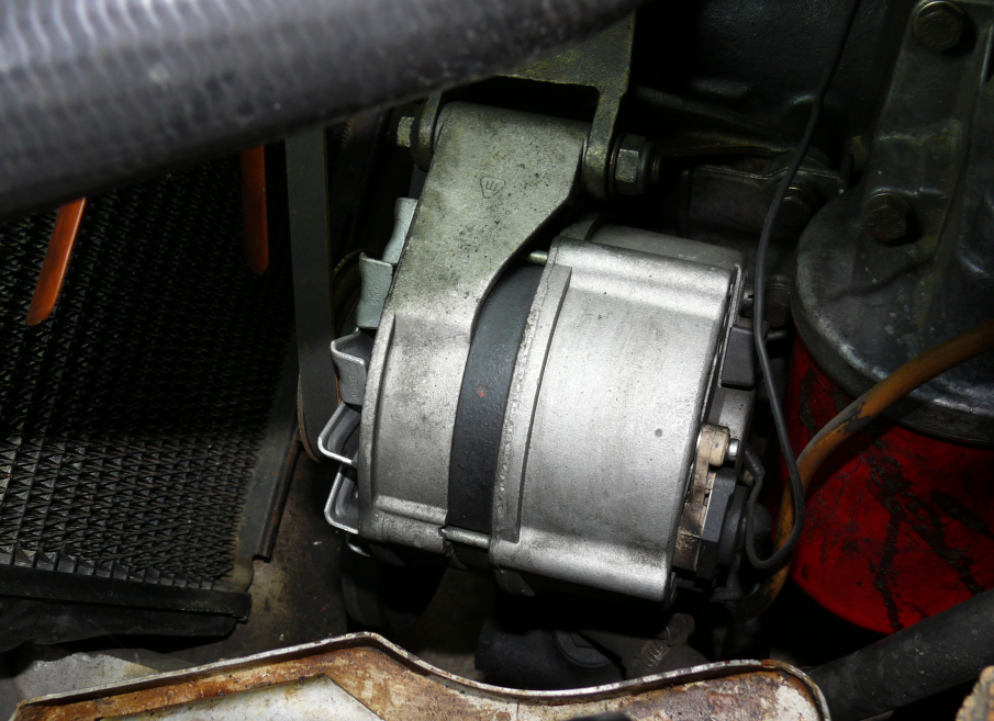

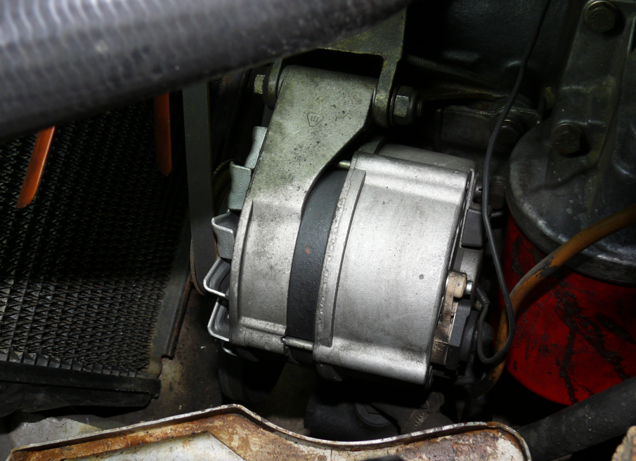

Von unten kann man die Lima eigentlich gar nicht einbauen, da unterhalb die Servopumpe sitzt ...
Was ist das für eine ? Die sieht 'komisch' aus.
Bei der originalen ist zwischen dem B+ und dem Ölfilter noch ca. 1 Daumen Luft.

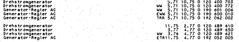

es gibt verschiedene Limas, aber die Bauform ist stets dieselbe. Frühe Limas hatten den Regler extern und es gab 45A und 55A. Das Bild ist von meinem 3.0s von Herbst 76, die am Li sollte dieselbe sein.
Hier die Bosch Nummern:
