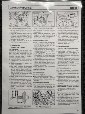

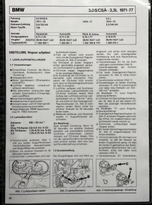

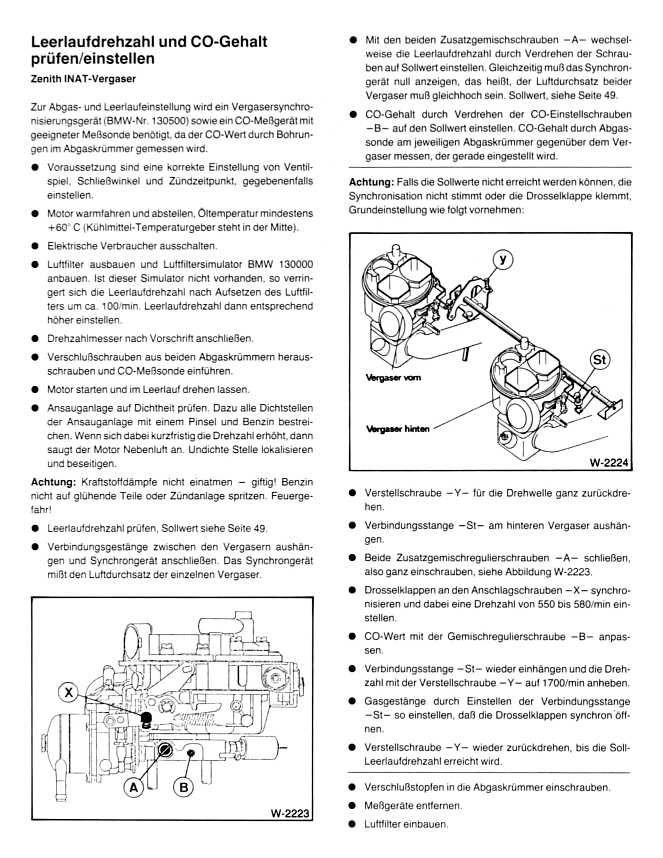

Hallo Uwe,
laut Handbuch zwischen 1,6% und 2,0%.
Gemessen an der jeweilieg Messstelle am Krümmer, nach lösen der Verschluss-Schraube.
Das ganze ist aber Komplex:
- die Vergaser müssen Syncron sein
- CO Gehalt einstellen mit der Gemischregulierschraube auf CO% Sollwert (B im Bild2)
- Leerlauf einstellen mit der Zusatztgemisch-Regulierschraube (Sprit-Zufuhr) auf Drehzahl Sollwert (A im Bild2)
Grüße, Christoph

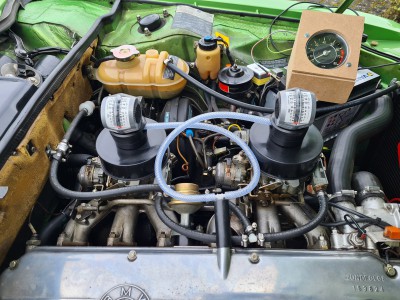

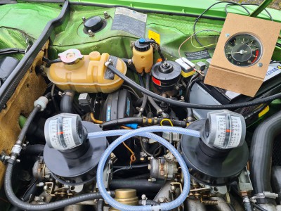

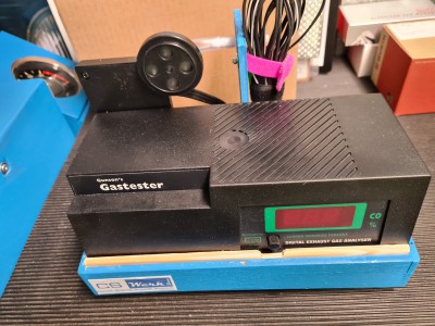

und so sieht das dann in der Praxis aus:
