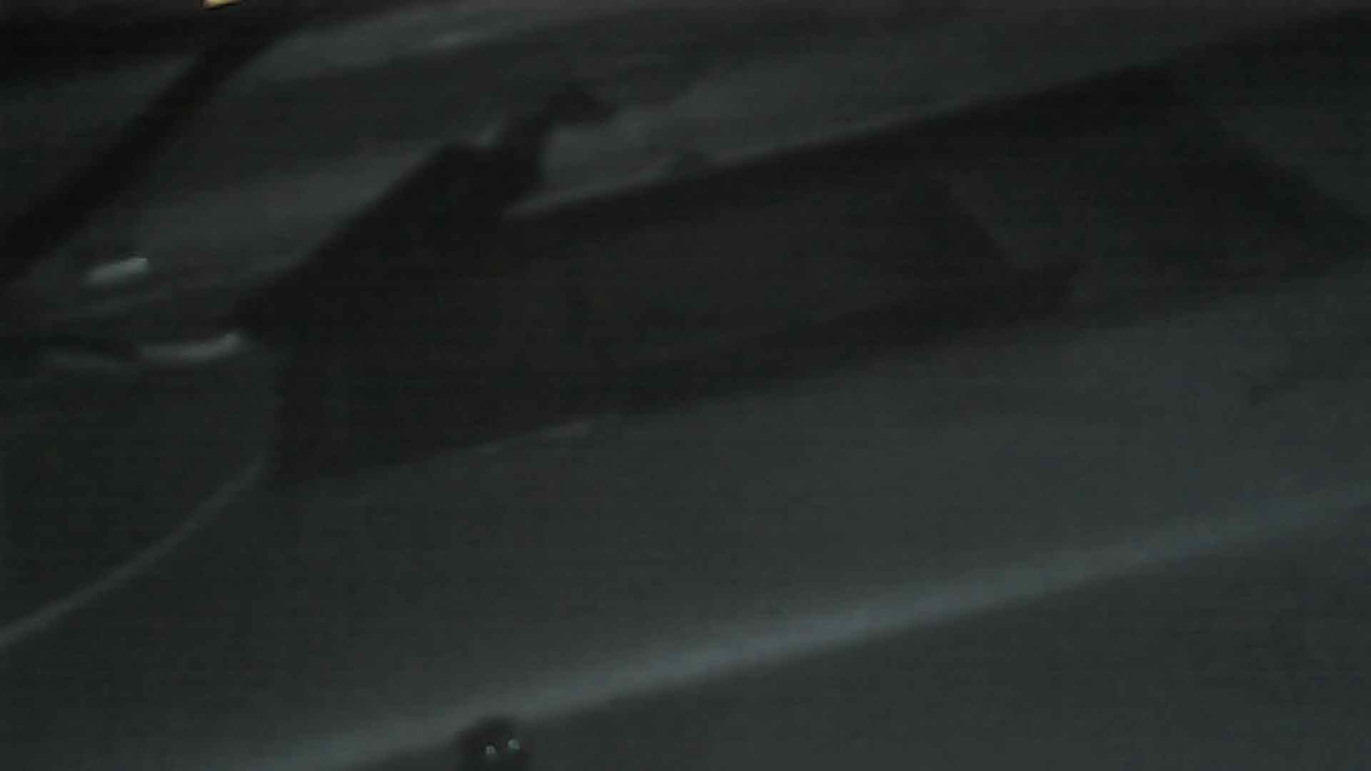

Ich habe mal meine chinesische Endoskopkamera in die Tür gesteckt.
Was man dort sieht oder zumindest erahnen kann (Blickrichtung von unten nach oben) ist das Verstärkungsblech, welches teilweise hinter die obere Fenster-Aussenbrüstung geführt ist. Dort oben sind auch die Verschraubungen, also leider nicht sichtbar. Auch sieht man, dass das Kabel durch eine Aussparung in dem Brüstungsprofil geführt wird.
Natürlich wird das Blech mit den Spiegel-Käfigmuttern auch verschraubt, ist aber eben flächig angeklebt, sonst würde es im Betrieb Geräusche verursachen.
Wie das Blech aussieht, kann man ja bei W&N noch gucken. Ist ein bisschen schwer per Hand nachzudengeln, da es gesickt und noch gekrümmt ist ...
