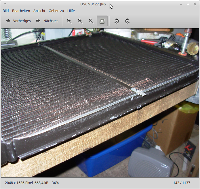

das scheint mir schon etwas knapp. Man könnte den oberen Rahmenzug nach oben abkanten, evtl. die bestehende Abkantung vorher wegschneiden.
So habe ich den 99€ AVA-Kühler für den E12 passend gemacht ...

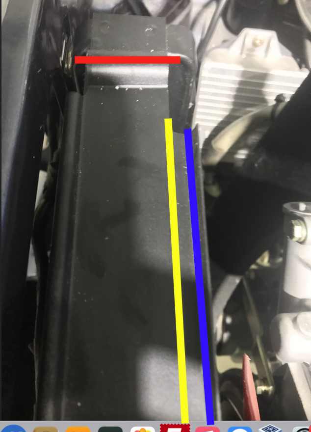

Leider sind die 99 Euro nicht mehr aktuell. Die AVA Kühler haben sich zuletzt um über 500 Prozent verteuert.

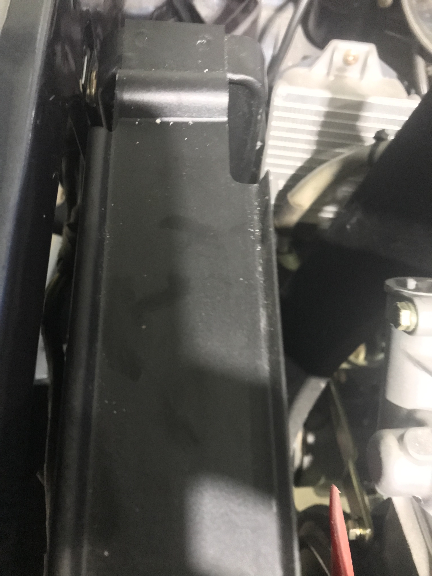

Ich selbst trenne, nach dem ich die senkrechte Verbindungslasche in der Mitte des Kühlers entfernt habe, das obere Blech an den roten Linien links und rechts vom Kühler ab, entferne danach die Abkantung an der blauen Linie, um dann an der Abkantbank an der gelben Linie eine neue Abkantung anzubringen. Für die Verbindungslasche mache ich dann mit dem Dremel noch einen kleinen Schlitz. Danach schweiße ich das Blech wieder an die beiden Oberteile der Wasserkästen an und verschleife die Naht ordentlich. Optisch sind die dann nicht mehr von den originalen BMW Kühler zu unterscheiden.
Wenn jemand noch eine günstige Bezugsquelle für diese AVA Kühler hat wäre eine Nachricht super.
