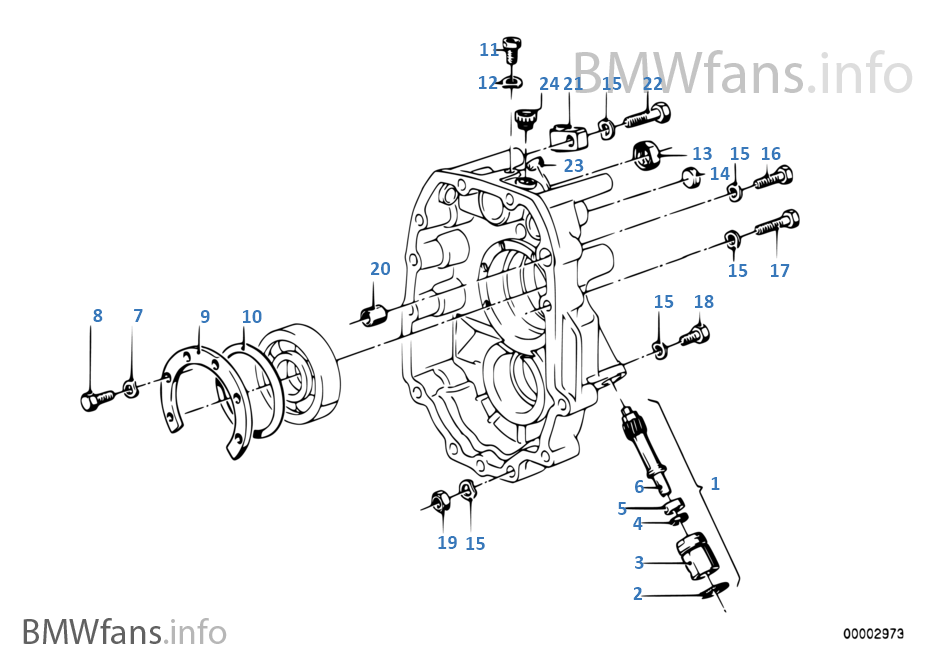

Den passenden O-Ring und den dazu gehörigen Simmerring gibt es ganz legal bei BMW zu vernüftigen Preisen zu kaufen
O-Ring 11 43 1 740 045 den gibt es für 2,17 € Nr. 2
Simmering 23 12 1 490 192 den gibt es für 17,10 € Nr. 4
nochmal lass blos dieses rumgepfusche sein mit irgenwelchen Dichtmassen das ist nur für diejenigen die keine Ahnung haben oder nicht wissen was Sie tun sollen oder keinen Bock auf ne vernüftige Reparatur haben !
Das ganze dauert vielleicht ne halbe Stunde dann ist dein Tacho wieder Staubtrocken :lol:
Am Diff wechselst den Dichtring AL 22x27 Teile Nr. 07 11 9 963 355
Habe noch das Bild vom Tachoantrieb mitangehängt damit Du weißt wo die sachen hingehören
