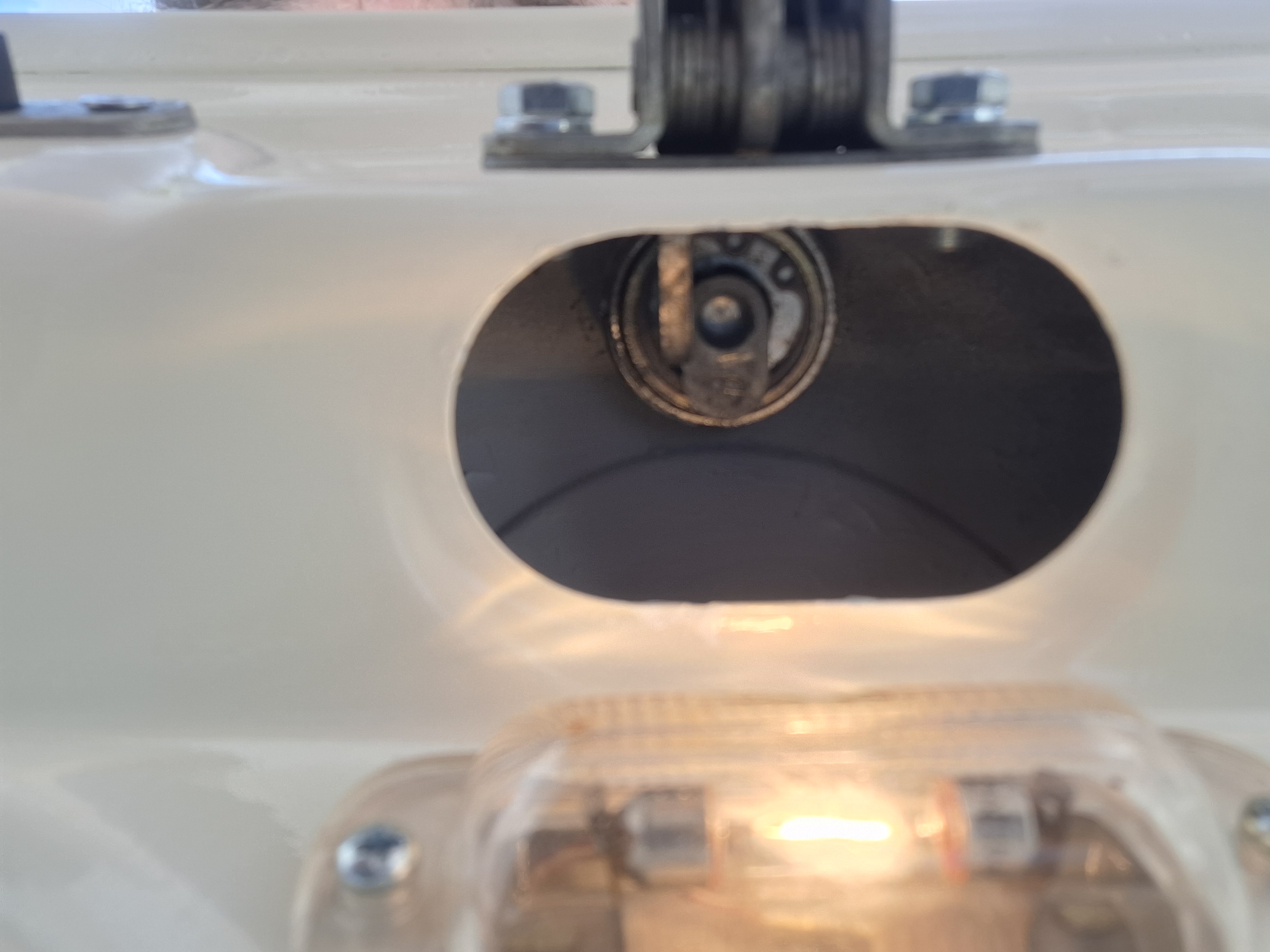

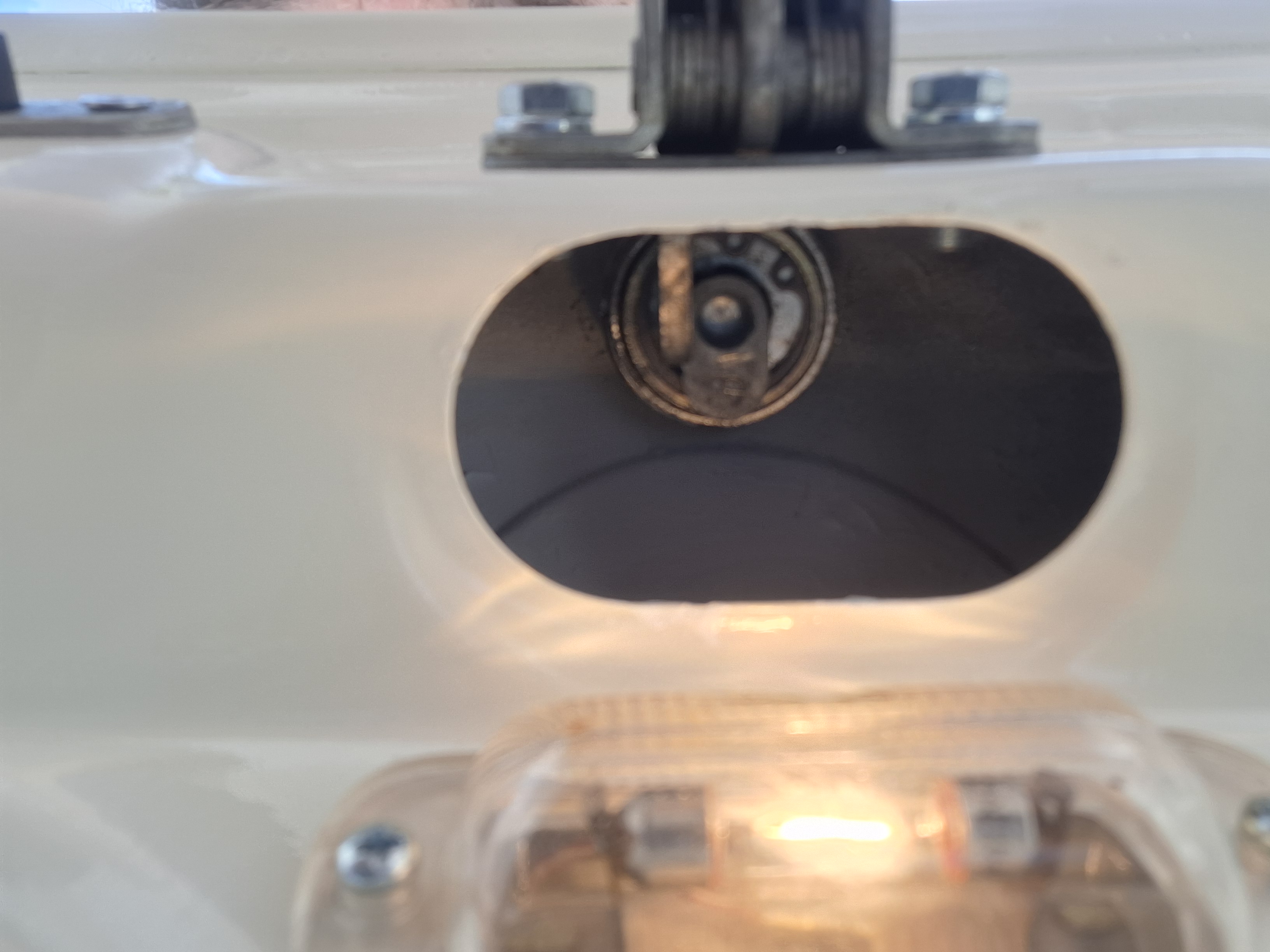

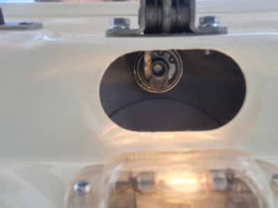

Ich habe mir das Schloss noch einmal angesehen.
Das Schloss mit Zapfen ist intakt.
Der Hebel zum Öffnen ist etwas verbogen, sodass der Zylinder den Hebel mitnimmt, auch wenn er in der Abschließposition ist und eigentlich daran vorbeigehen sollte.

Tatsächlich war der Hebel etwas nach innen gebogen, sodass der Zylinder in beiden Positionen (auf/zu) diesen Hebel mitgenommen hat.

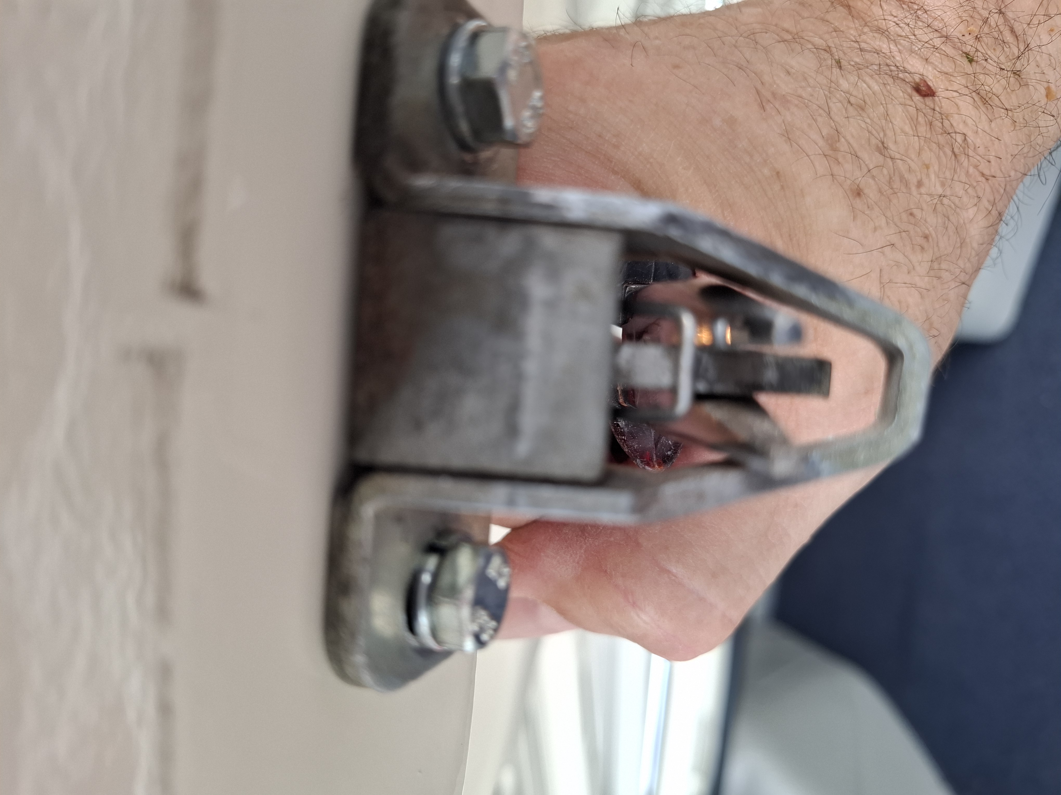

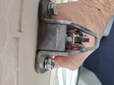

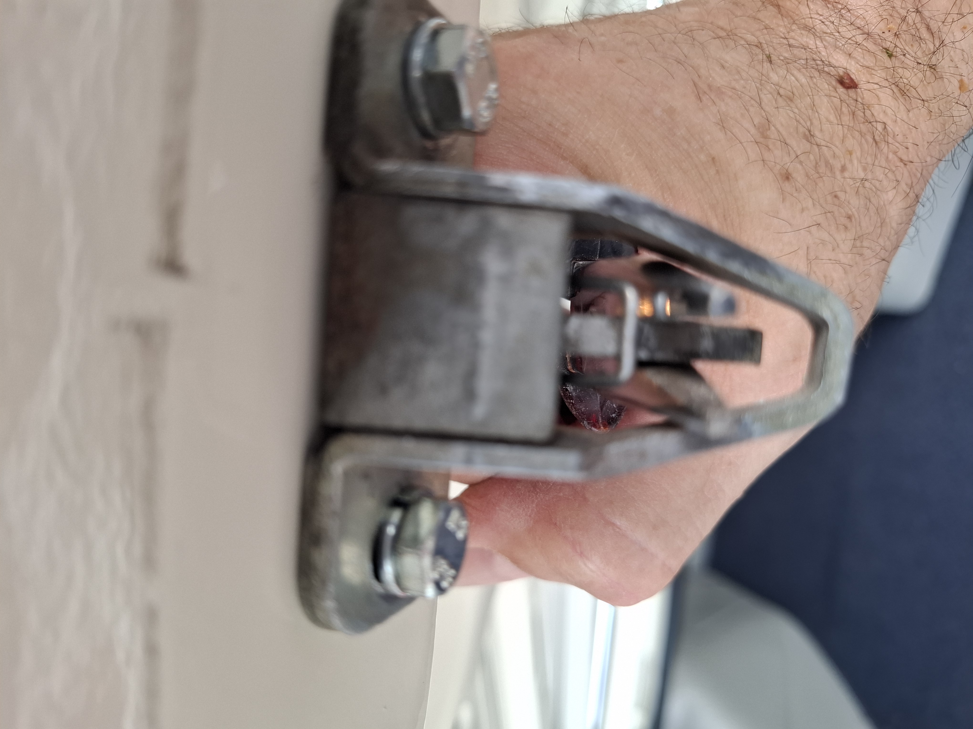

Das habe ich versucht, im unteren Bild festzuhalten, der Zylinder steht auf "abgeschlossen" und nimmt trotzdem den Hebel mit. Er muss ja in dieser Position daran vorbeigehen.
Da der Hebel recht stabil ist, biegt er sich natürlich nicht so leicht. Ist ja auch gut so.
Um nicht den ganzen Mechanismus zu verbiegen und das Scharnier nicht zu belasten, habe ich den unteren Teil des Hebels mit einer Spitzzange sozusagen seitlich arretiert und dann den Hebel am anderen Ende mit einer größeren Zange etwas nach außen gebogen. Das zeigt das obere Bild, wobei man die Spitzzange noch weiter durchschieben muss. Das Ganze geht ohnehin nur in ausgebautem Zustand, das Bild habe ich später gemacht.
