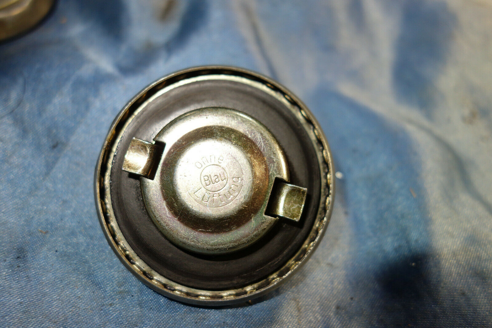

Beim öffnen des Tankdeckels merke jedes mal, dass sich ein sehr kräftiger Unterdruck im inneren des Tankes aufbaut.
Ich habe gelesen dass es wohl innenbelüftete und nicht innenbelüftete Tankdeckel geben soll, konnte mir aber noch keinen Reim daraus machen, welche Variante nun bei mir die richtige wäre.
Zur Frage: Ist dieser starke Unterdruckaufbau im Tank beim 2500er normal? Kann aus meiner Sicht so nicht ganz richtig sein, hoffe auf eure Expertise.

die E3´s bis 73 hatte die Tankentlüftung über den Tankdeckel (Tankdeckel belüftet) erst ab Modelljahr 74 kam eine seperate Tankentlüftung zum Einsatz. Da ist dann am Füllrohr ein Röhrchen angebracht welches dann mit einem Dünnen Schlauch zu einem Behälter am rechten Radhaus geht und von dort geht wieder ein Schlauch bis zur Reserverad Mulde wo dieser dann ins freie geleitet wird (Tankdeckel ohne Lüftung)
Du hast den Falschen Tankdeckel motiert.

Es muss im Deckel stehen "Belüftet" wenn dort ohne Lüftung steht ist es auch der Falsche

Du hast dann so einen Tankdeckel verbaut
