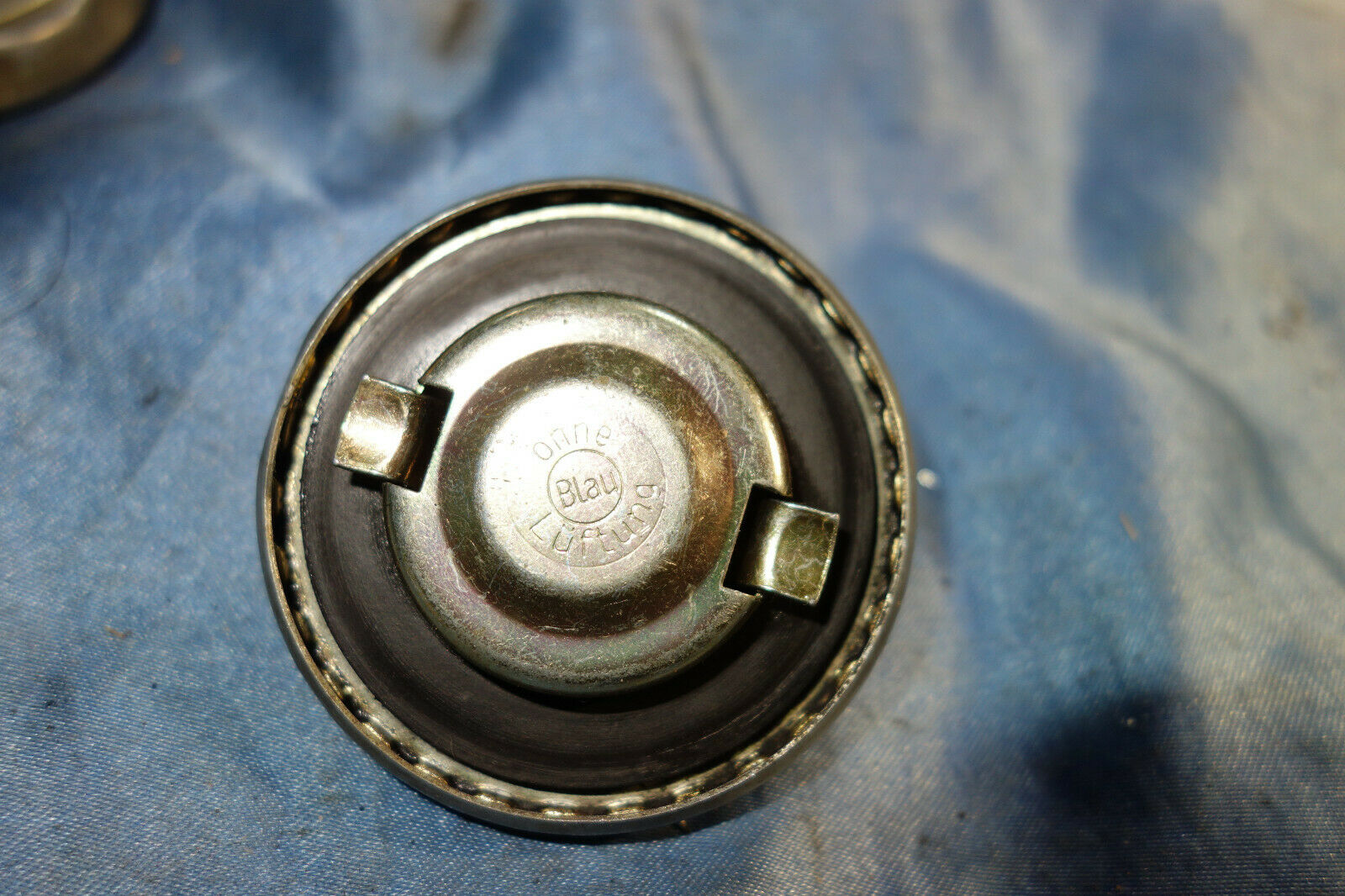

Re: Tank zieht Unterdruck
Du hast dann so einen Tankdeckel verbaut
