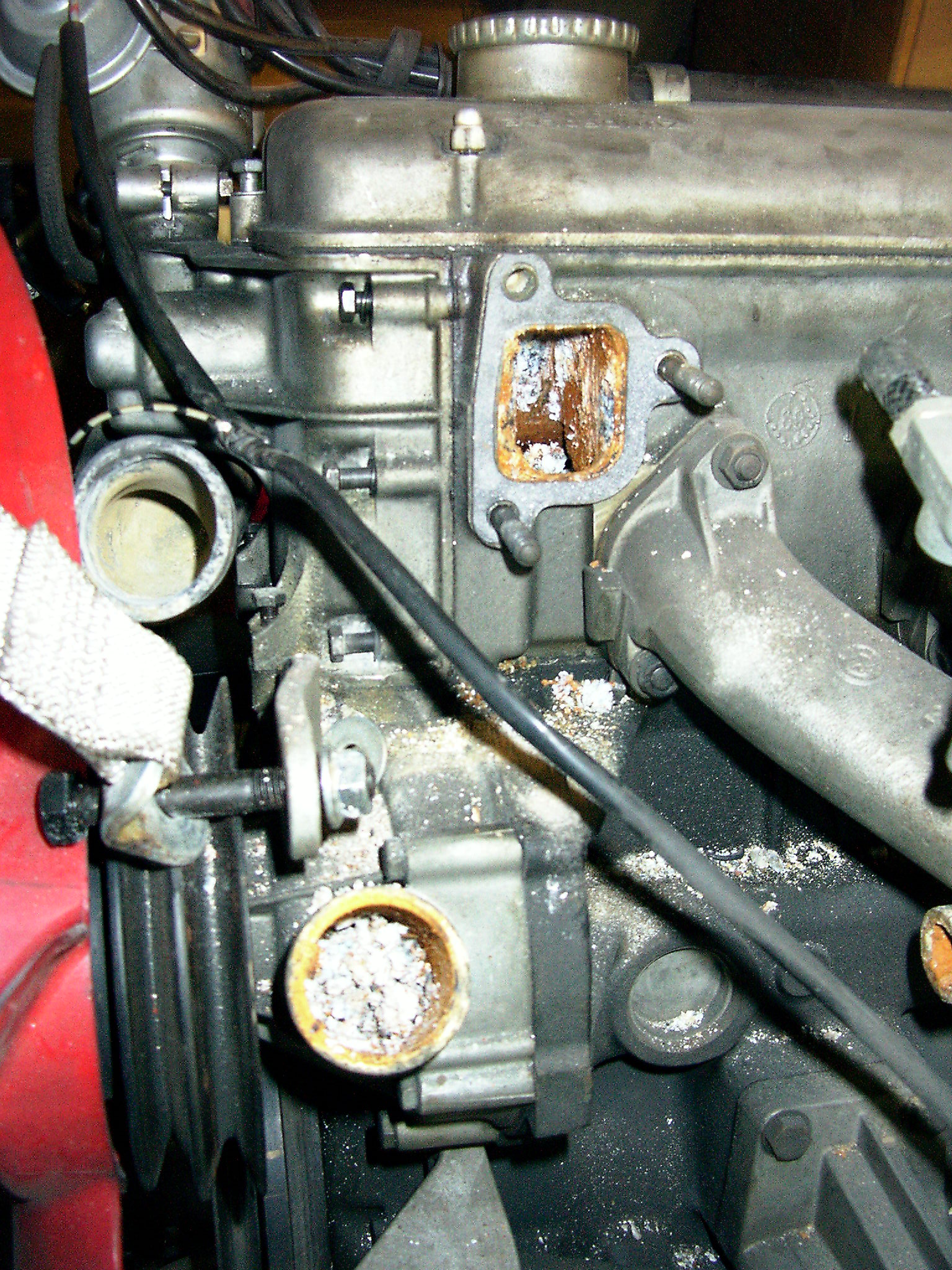

Ergänzend zu dem was Tom geschrieben hat vermute ich, dass dein Bekannter gemeint hat: Wenn ein Motor längere Zeit gestanden hat, oxidiert das Alu im inneren des Kopfes und es vestopfen dann die Wasserkanäle. Hier ein Bild welches genau dieses Problem zeigt. Die Öffnung am Kopf war genau so zugequanzt wie an der Wasserpumpe. Hier wäre ein Kühlwasserwechsel, welcher dann nicht nur Frost- sondern auch Rostschutz bedeutet, vor dem abstellen für einige Jahre sicherlich sinnvoll gewesen.... Ein Starten des Motors hätte in diesem Zustand sicherlich innerhalb wenigen Minuten zu einem Kopfriss geführt.
