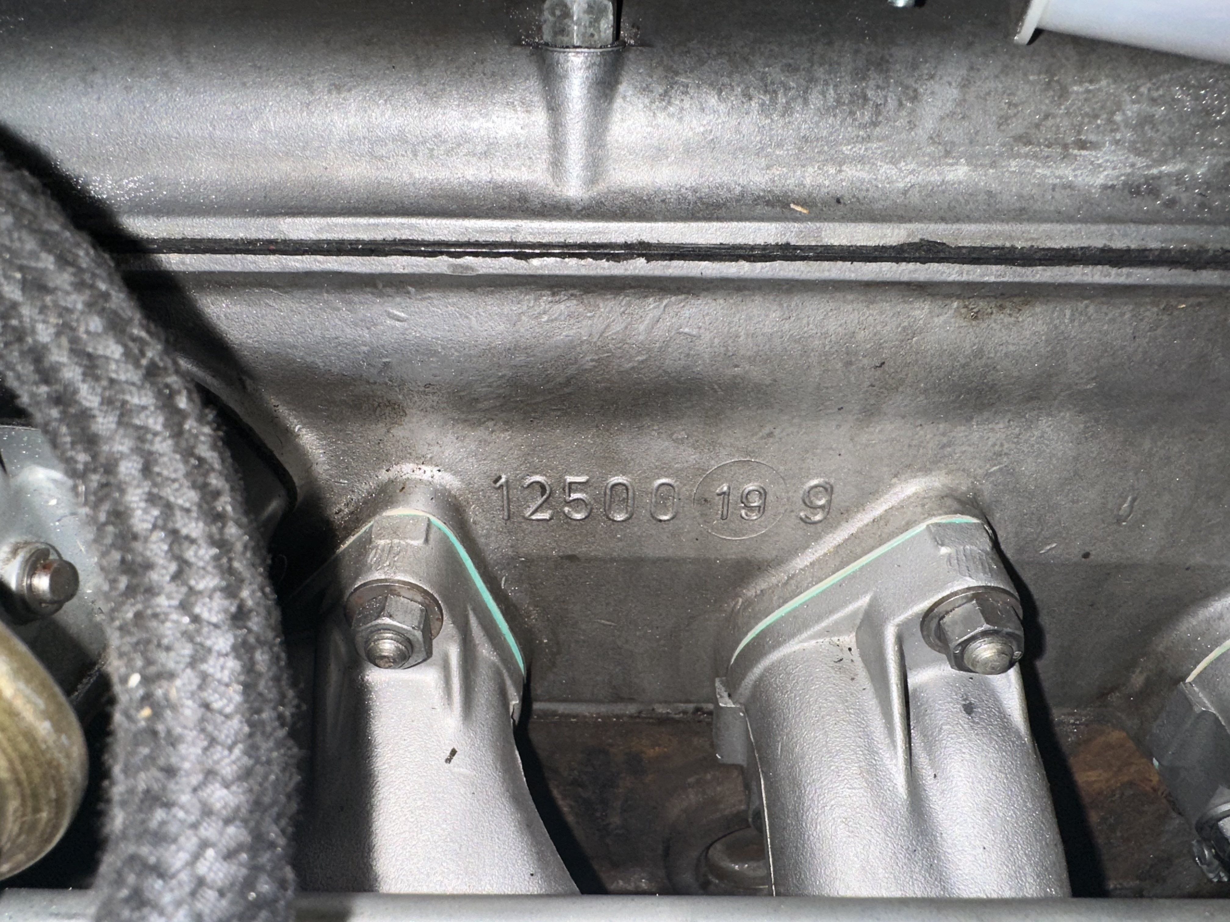

Falls du den originalen Kopf mit der Nummer 1 250 019 9 hast, dann sind das keine guten Nachrichten. Dieser Kopf reißt eher als dass die Kopfdichtung kaputt geht.......

Wo finde ich denn diese Nummer?

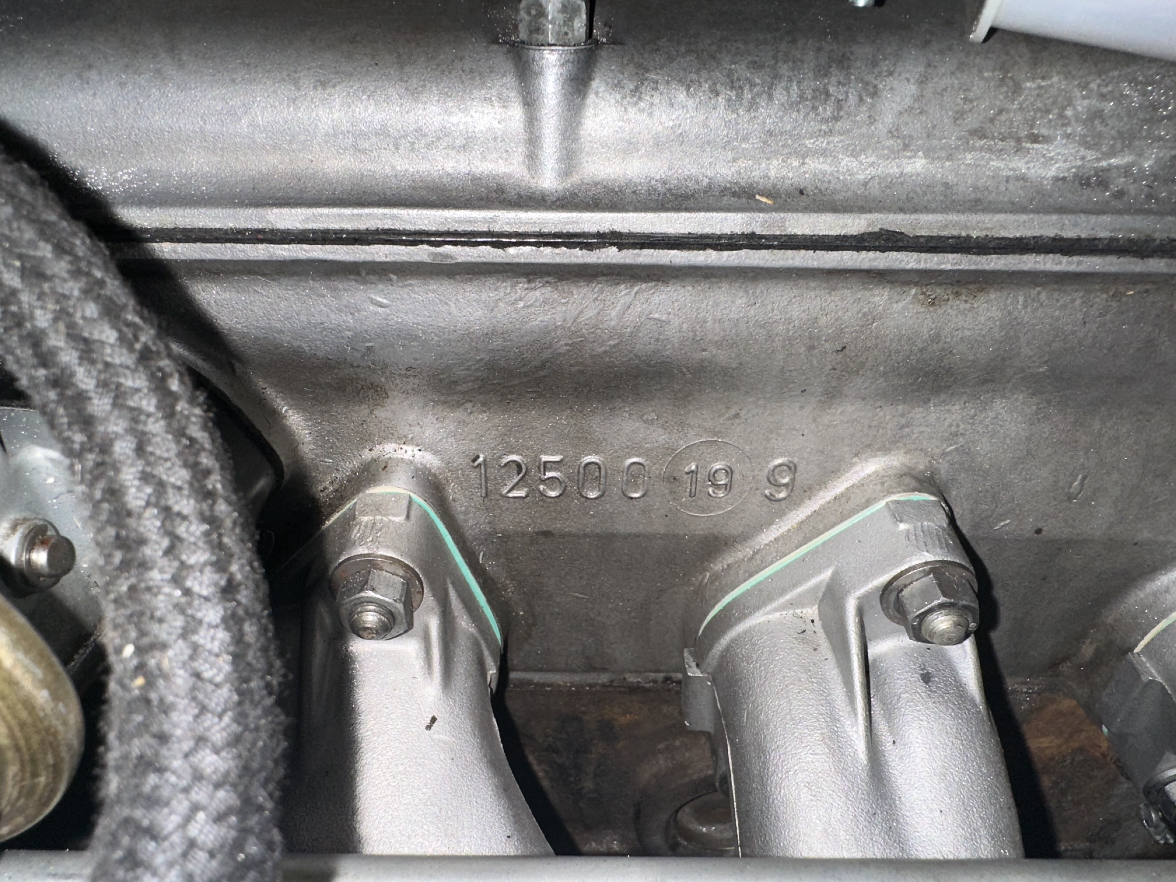

es ist noch der originale Kopf und er hat tatsächlich diese Nummer. :roll:

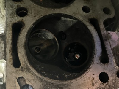

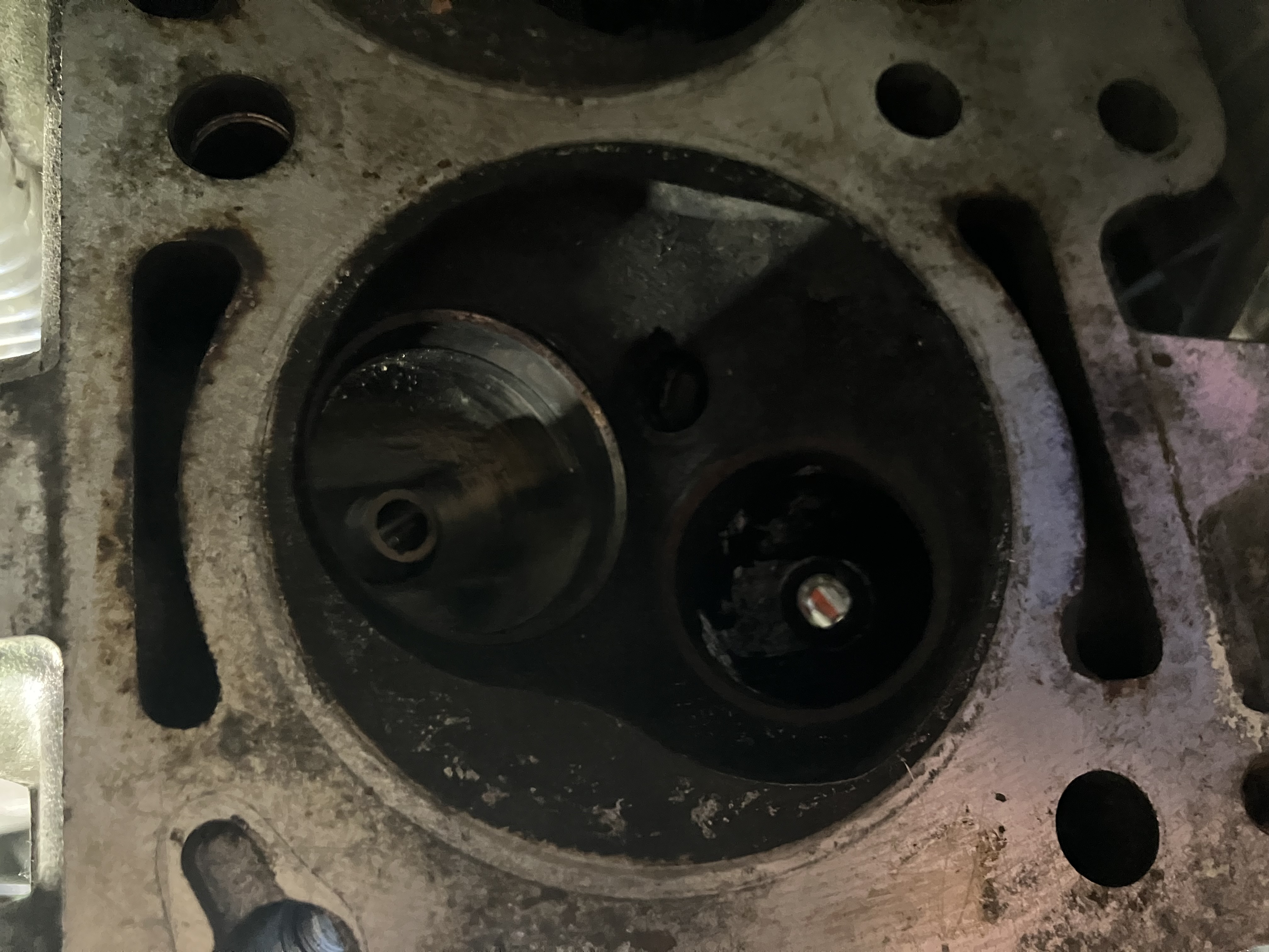

Alternativ mal die Kerzen rausschrauben und schau dir mal das Bild derer an ob einen vom Wasser sauber ist z.B.

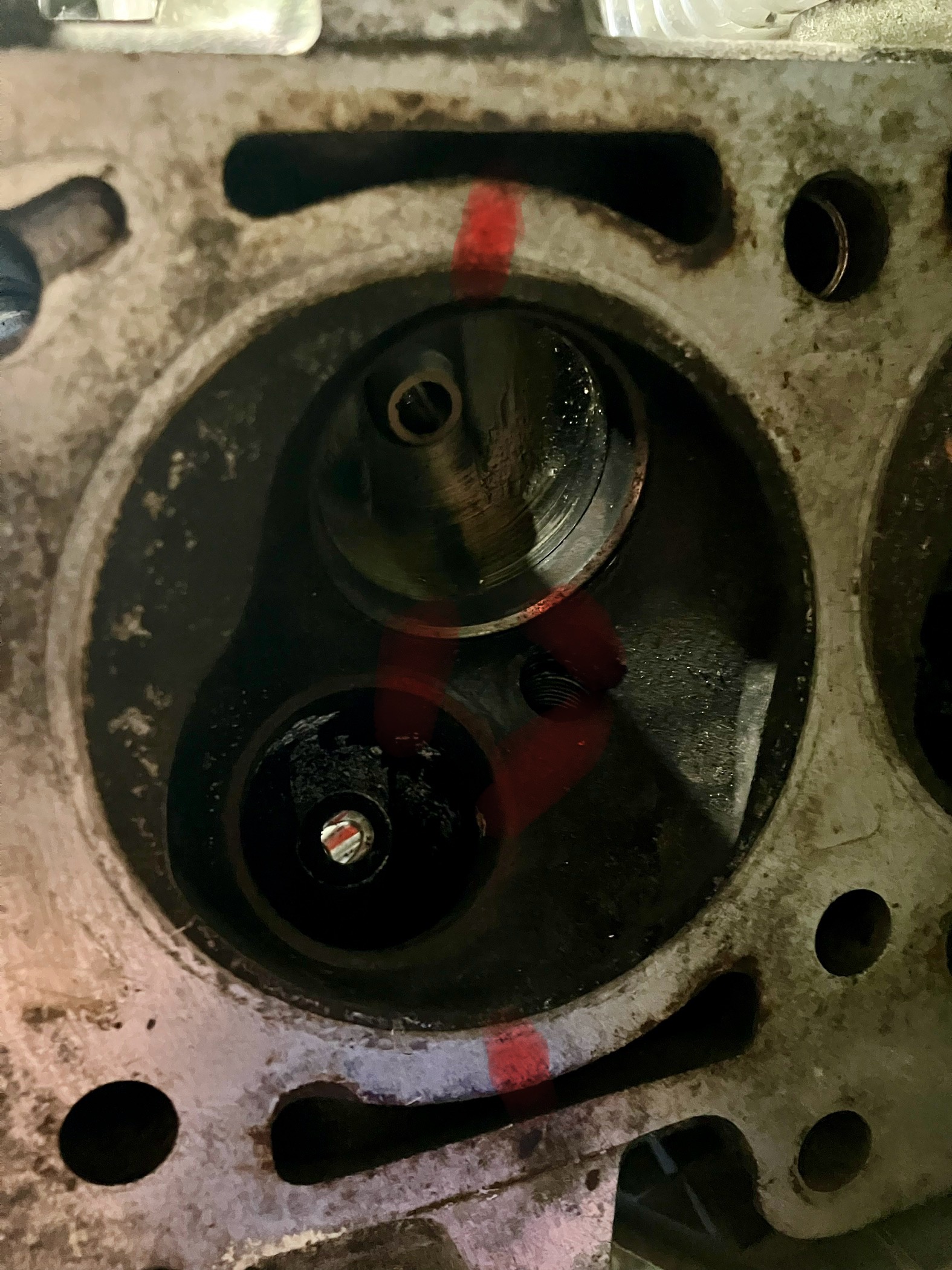

Das eine Bild wie dein Brennraum aussehen sollte das andere Bild an den rot markierten Stellen könnten Risse entstehen
