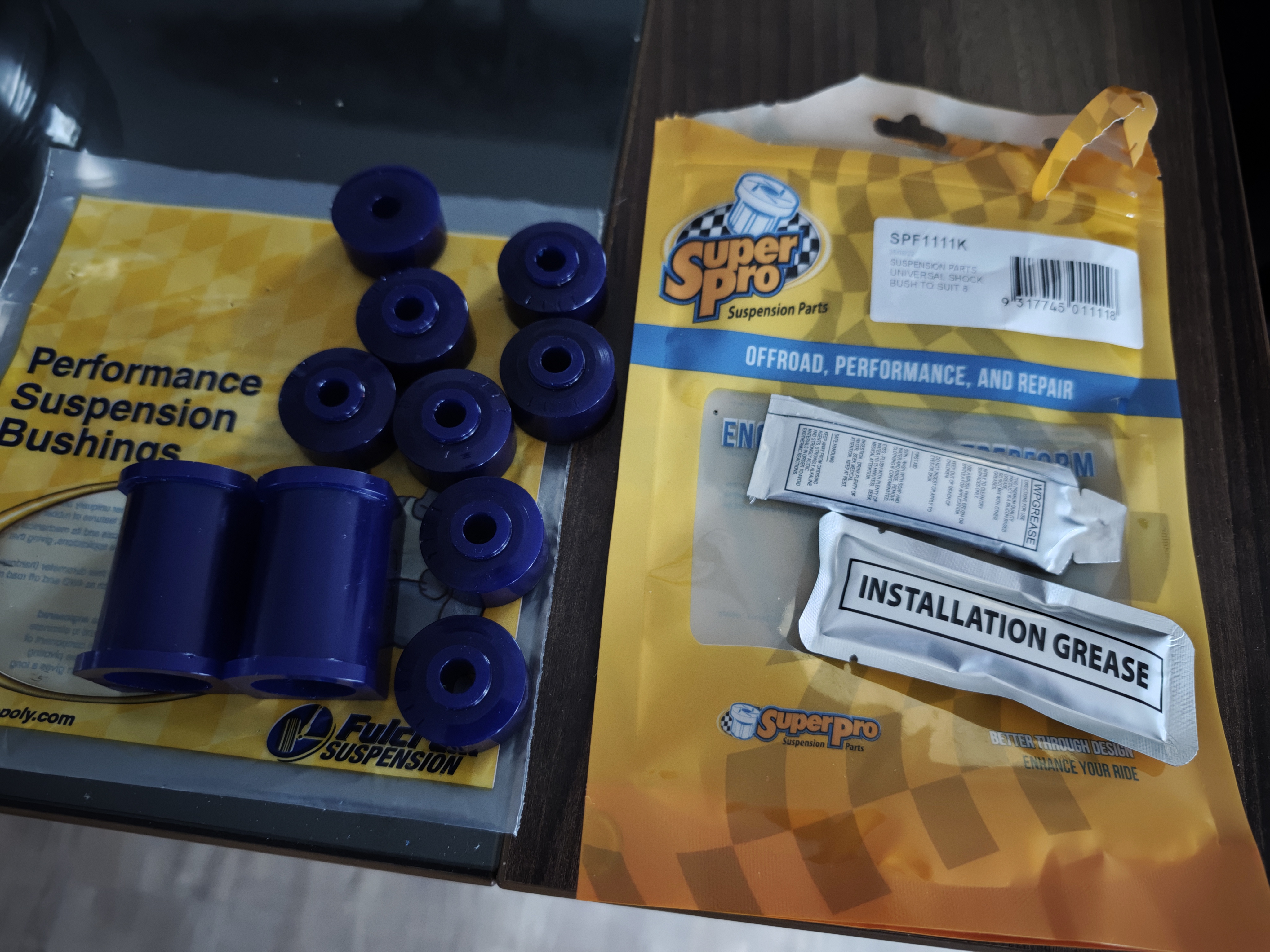

Ich habe alle angesprochenen Lager jetzt in Polyurethan bestellt und werde diese demnächst wechseln.

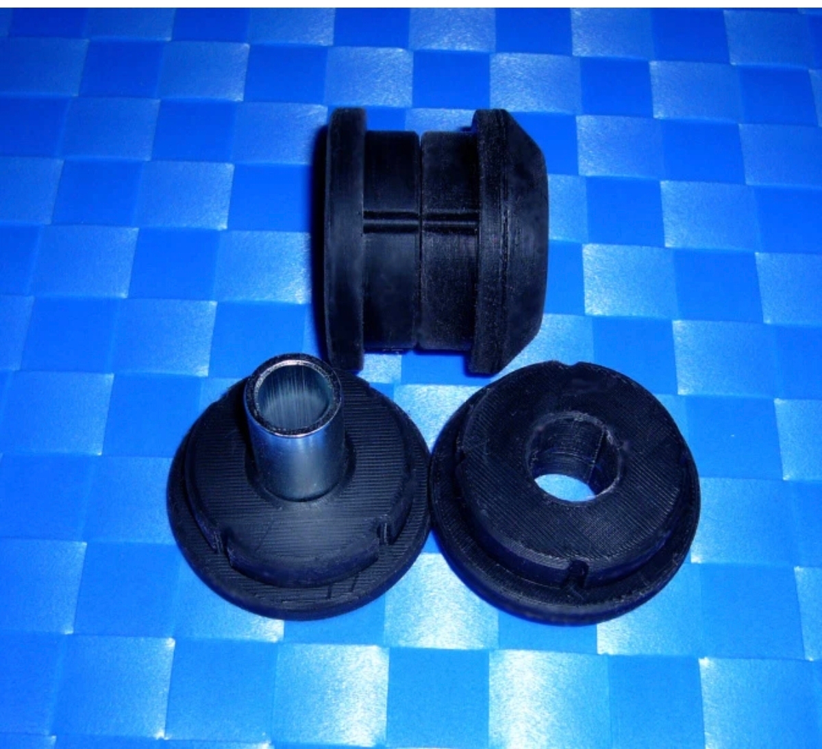

bei Bj 75 sind die Langen Querlenker verbaut, jedoch wenn Du schon Neue Querlenker verbauen wirst dann würde ich dir empfehlem die Gummi Lager in den Lenkern dann auch gegen PU-Lager zu Tauschen sonst ist das nur eine halbe Arbeit.
siehe z.B. https://www.ebay.de/itm/362910811296 Lager Satz Innen https://www.ebay.de/itm/362910811210 Lager Satz Aussen

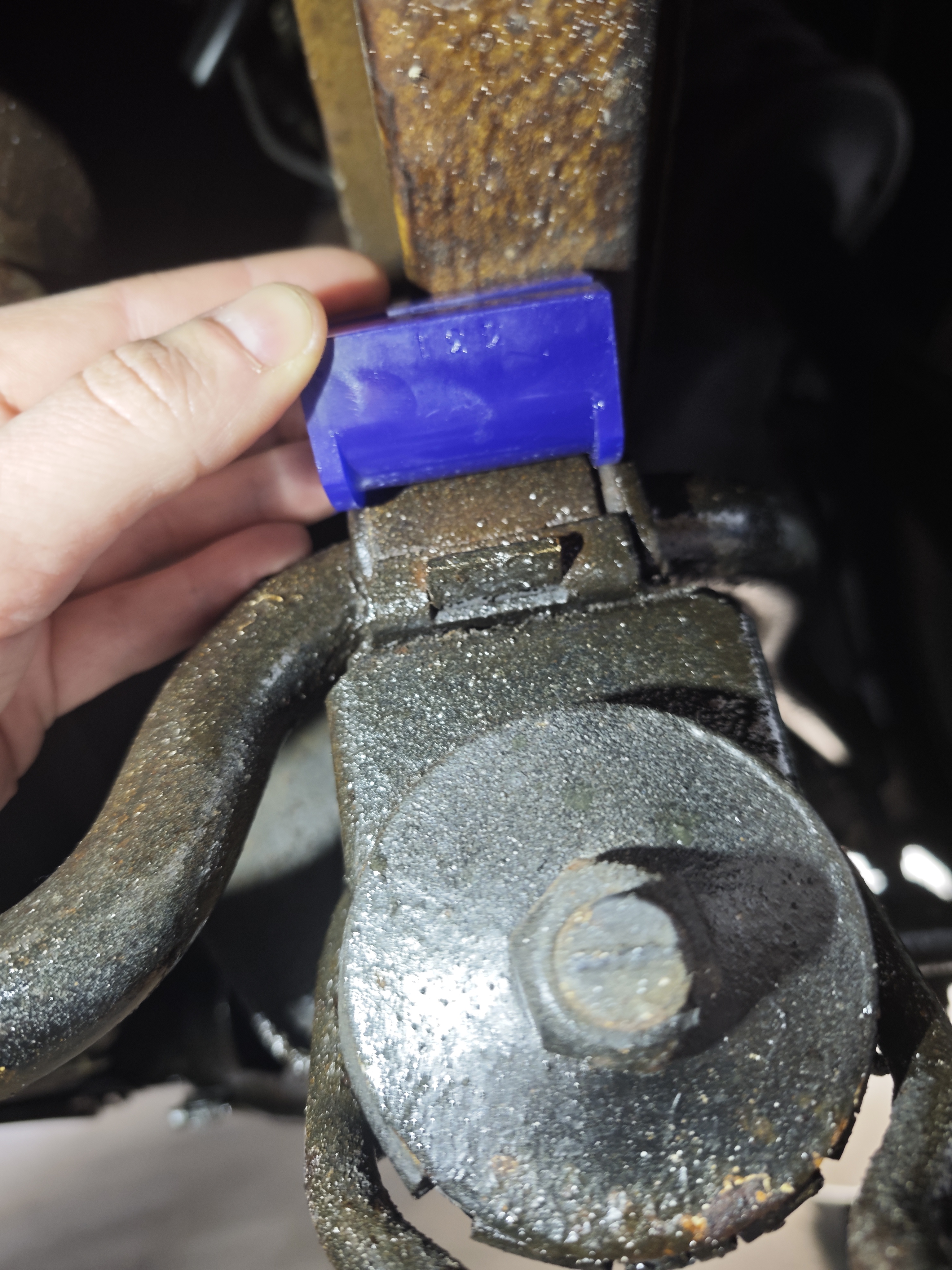

Wenn ich das richtig gesehen habe hast Du die Stabilager in 23mm ausführung oben auch gekauft leider werden diese nicht bei Dir so passen da Du die Großen Halter hast, wenn Du diese verbauen möchtest dann brauchst Du die Halter vom 19mm Stabi und wenn Du diese nicht hast oder bekommst gibt es nur die Alternative dort die Gummilager ein zu bauen.
