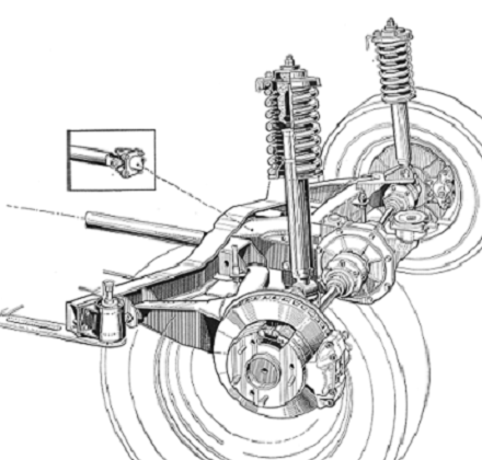

Einzelradaufhängung
Unabhängig gefederte Räder, Radführung in schräg gelagerten, geschränkten Längslenkern mit wartungsfreien Gummilagern, Deltaförmiger Kastenträger für Längslenker und Hinterachsgetriebe an drei Punkten in längsnachgiebigen Gummilagern mit der Karosserie verschraubt.
Federbein mit doppeltwirkender hydraulischer Stoßdämpfung, schraubfedern mit Gummi-Zusatzfedern, 200 mm Federweg.
Modell | |
Vorspur in Normallage*: | |
Radsturz in Normallage*: |
*Normallage: Fahrzeug vollgetankt mit 2 * 65 kg auf den Vordersitzen, 1 * 65 kg auf den Rücksitzen und 30 kg im Kofferraum belastet.
